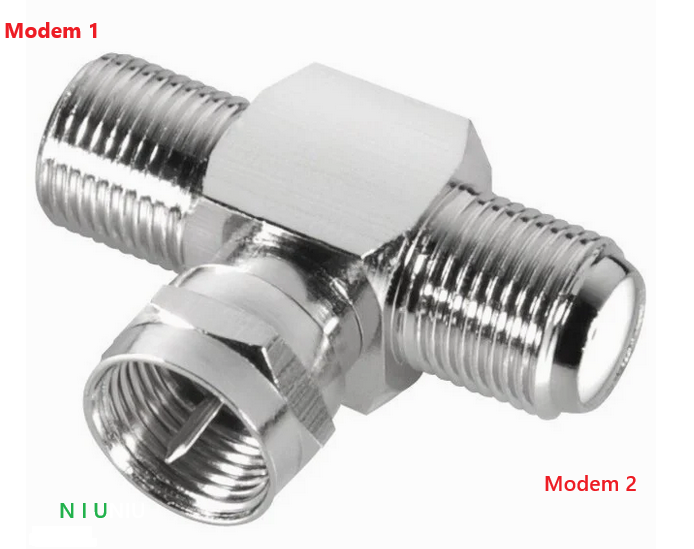

- Via een coax T-stuk beide modems (Siligence en Fritz!Box Cable) verbinden met de NIU (of bij voorkeur een NIU met 2 CM poorten).
Als ik zo'n T stuk vindt, zal ik eens proberen. Nu eens Hey! bellen en vragen of ze gaan wakker schieten.

Ja, inderdaad.
Met de juiste kabeltjes (F-connector) kan je 2 modems aansluiten op de NIU
Er bestaan ook T-stukjes "MFF": deze kan je direct op de NIU (CM uitgang) draaien, dan heb je maar 2 coax kabeltjes meer nodig naar de beide modems

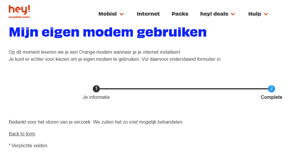

Wel een beetje verlies hierop. Soit, ze gaan ieder moment wel de switch doen, dus heeft geen zin meer. Tenzij ze 2 MAC adressen zouden actief houden.
Had 2 keer het online doorgegeven! en nu zeggen ze doodleuk dat ze niets ontvangen hebben! Bij aanvraag internet ook 2 keer moeten doorgeven, dit 3 keer. Hun platform draait vierkant.
Hupsa, voor de 3de keer. UPDATE:
"Ik kan momenteel de achterliggende dienst niet direct bereiken, maar ze zullen je binnen 48 uur terug contacteren. Je dossiernummer is 73******. Heb je nog andere vragen?"

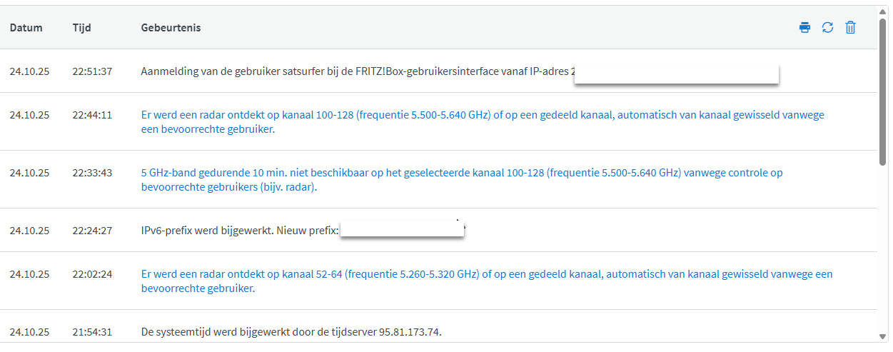

Bedankt voor de screenshots. Hopelijk ben je tevreden met de prestaties van de 6660
De grafiek "Netwerkbeasting" toont duidelijk dat de kabel waarop jij aangesloten bent voor 40% belast is (natuurlijk momentopname van het voorbij uur).
In rood zie je dan hoeveel jouw downloads het netwerk belast.
Voorbeeld: jouw verbruik om 20.48 en om 21:01 zijn de rode stipjes hieronder:
Als je eens gedurende enkele minuten jouw lijn toetrekt (200 Mbps), zou je op deze grafiek zien hoeveel % dit de coax belast
Toegevoegd na 19 minuten 13 seconden:
Die radar detectie en de DFS wachhtijd is een wettelijke verplichting, om bevoorrechte gebruikers (vb weerballon) niet te storen.
In principe zal de Fritz!Box de teostellen die deze frequentie gebruiken tijdelijk naar 2.4 GHz schakelen (of naar een ander AP in het Mesh systeem), op voorwaarde dat de toestellen 802.11k en 802.11v ondersteunen.
En dat werkt alleen als beide WiFi netwerken (2.4Ghz en 5 GHz) dezelfde naam/paswoord hebben.
Als je er teveel last van hebt kan je manueel een kanaal kiezen buiten het radar gebied?

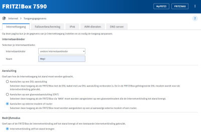

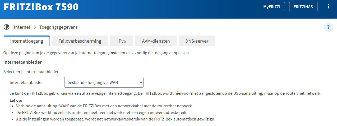

Ik ga dit eens testen, maar alvast een probleem ontdekt omdat de Hey/Orange siligence maar 1 device toelaat (vermoed ik). Fritz6070 (8.10-125564 BETA) op de kop kunnen tikken. Eerste snelle test met simple dubbele NAT (ik kon de familie niet zonder internet zettenphilippe_d schreef: 19 okt 2025, 15:53
Wat je zou kunnen doen is gebruik maken van de "Failover bescherming" van de Fritz!Box.
Dit is een nieuwe feature in de recente Fritz!Box OS.
Hoe werkt dit?
- Stel de Fritz!Box in voor "internet via de coax".
- Open het Menu Internet > Toegangsgegevens > Failoverbescherming.
- Stel het Failoverapparaat in op "LAN1" (dit is de 2.5GB poort op de Fritz!Box).
- Je kan ook de reactietijden aanpassen (in beide richtingen), zet die op bijvoorbeeld 3 minuten.
- Verbind de LAN1 poort van de Fritz!Box met de Siligence (in bridge).
Je zal dus bijna geen moment zonder internet zitten
- Gezien je nu geen Internet hebt via coax op de Fritz!Box (nog niet geregistreed door Hey!) zal de failover in werking gaan.
- Je zal nu dus Internet hebben op de Fritz!Box via WAN (LAN1) - zoals je nu gebruikt (bridge mode).
- Van zodra Hey! de Fritz!Box activeert zal de failover (na de ingestelde tijd) overschakelen naar de coax.
