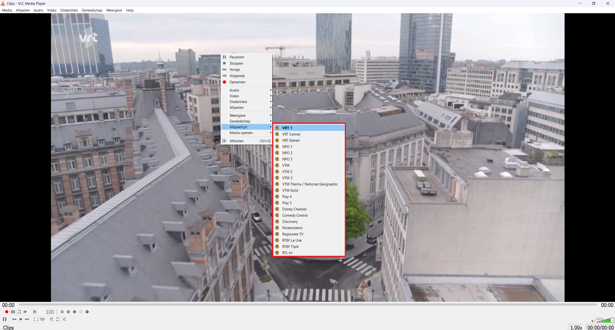

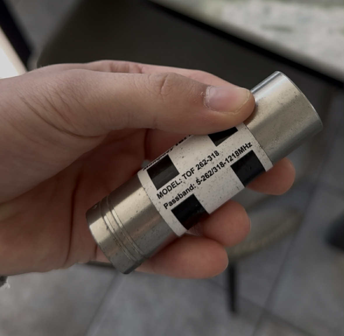

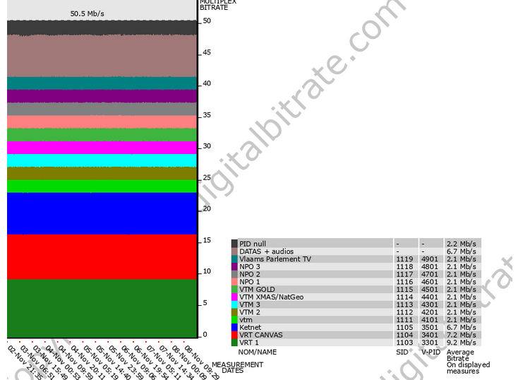

Indien er geen "TOF Filter" op jouw aansluiting zit, kan je naar de onversleutelede TV zenders scannen (Compact Signaal):
- DVB-C > Zenders zoeken > Parameters (vul in: 290 MHZ, 6875 MSym/s, QAM 256, network-ID 32)
De Fritz!Box bevat 4 TV-tuners, je kan dus gelijktijdig naar 4 DVB-C zenders kijken (TV en Radio) via je netwerk (Fritz!TV App, VLC Media Player, etc) - DVB-C > Zenders zoeken > Spectrum: hier zie je alle DVB-C kanalen met de signaalsterkte (dB).
- DVB-C > Zenders zoeken > Zenderlijst:: overzicht van alle DVB-C zenders (Compact Signaal): HD, SD, Radio ...

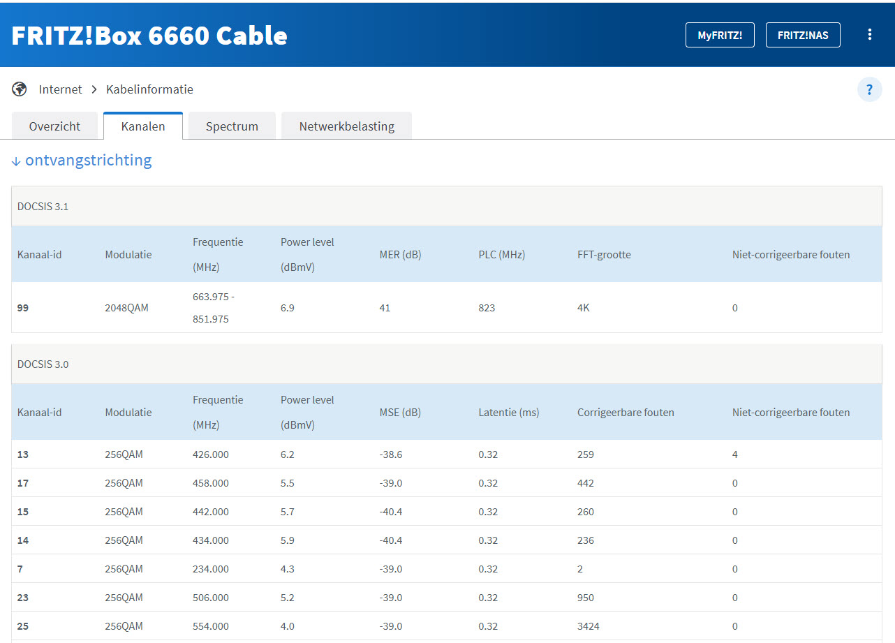

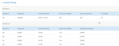

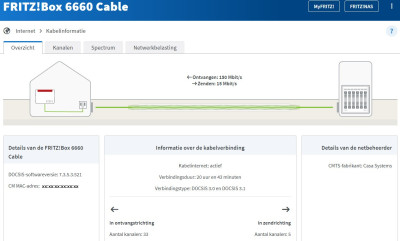

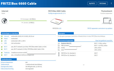

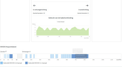

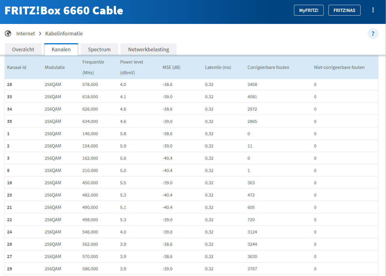

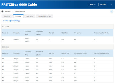

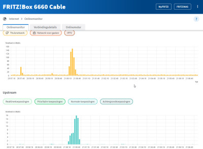

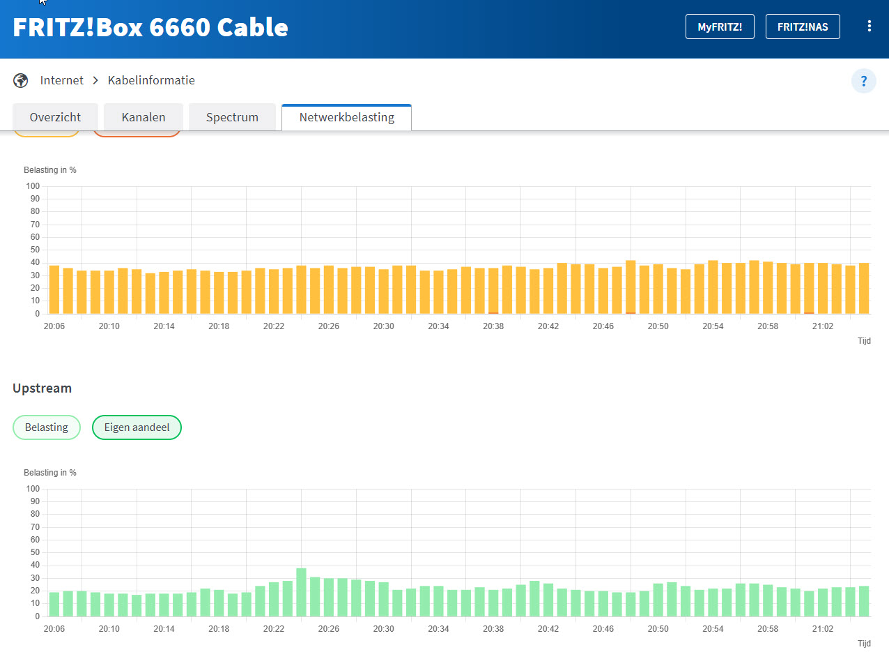

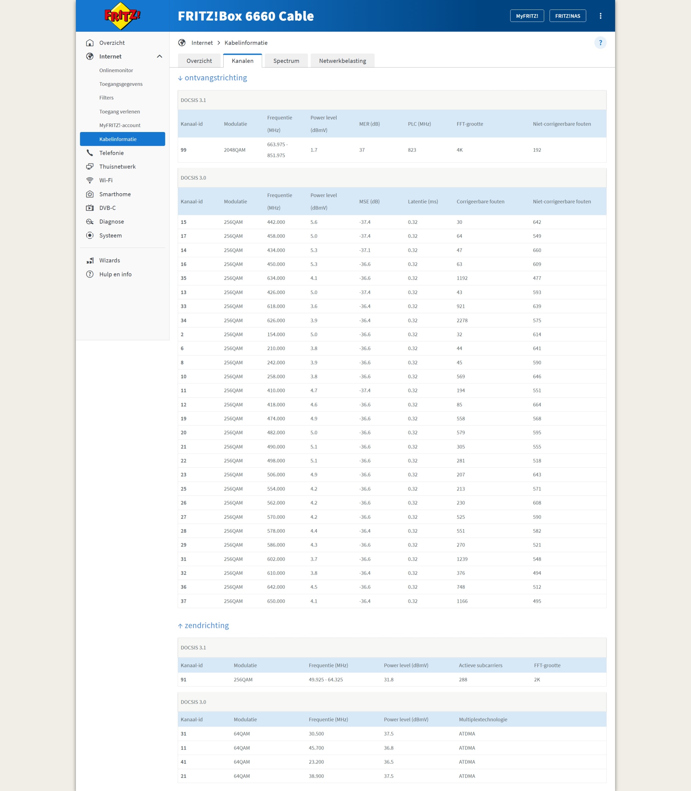

Ok. Ik kan je dat niet ontzeggen.
Toch duidelijk hogere downloadspeeds via Fritz. Upload max. 14.3 Mbps
https://www.speedtest.net/my-result/a/11190698335
[Mod] Modem CM-MAC adres verwijderd in screenshot 2 (kan misbruikt worden)

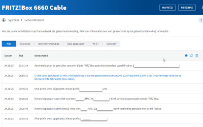

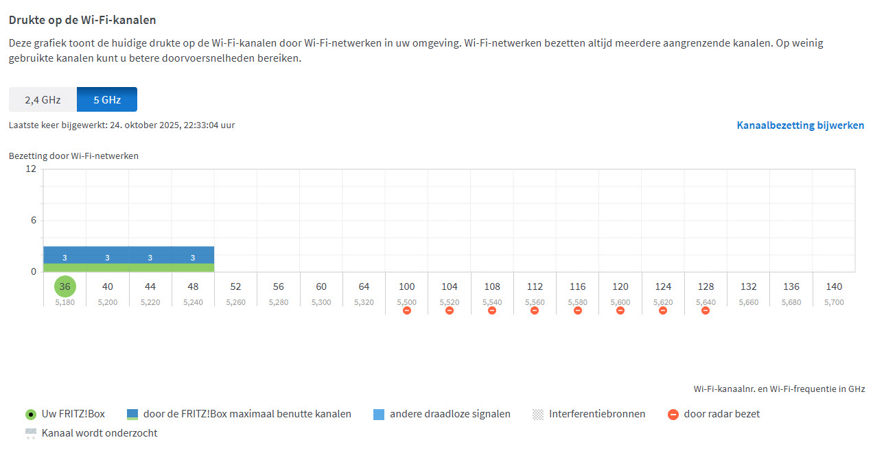

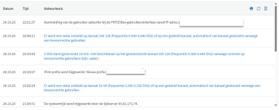

Wel af en toe valt Wifi weg...irritant.. (7590 had dit niet)
https://fritzshop.nl/module/faqservice/ ... darsignaal
https://fritzshop.nl/module/faqservice/ ... imaliseren

Bedankt voor de screenshots. Hopelijk ben je tevreden met de prestaties van de 6660

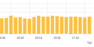

De grafiek "Netwerkbeasting" toont duidelijk dat de kabel waarop jij aangesloten bent voor 40% belast is (natuurlijk momentopname van het voorbij uur).
In rood zie je dan hoeveel jouw downloads het netwerk belast.
Voorbeeld: jouw verbruik om 20.48 en om 21:01 zijn de rode stipjes hieronder:
Als je eens gedurende enkele minuten jouw lijn toetrekt (200 Mbps), zou je op deze grafiek zien hoeveel % dit de coax belast

Die radar detectie en de DFS wachhtijd is een wettelijke verplichting, om bevoorrechte gebruikers (vb weerballon) niet te storen.
In principe zal de Fritz!Box de teostellen die deze frequentie gebruiken tijdelijk naar 2.4 GHz schakelen (of naar een ander AP in het Mesh systeem), op voorwaarde dat de toestellen 802.11k en 802.11v ondersteunen.
En dat werkt alleen als beide WiFi netwerken (2.4Ghz en 5 GHz) dezelfde naam/paswoord hebben.
Als je er teveel last van hebt kan je manueel een kanaal kiezen buiten het radar gebied?

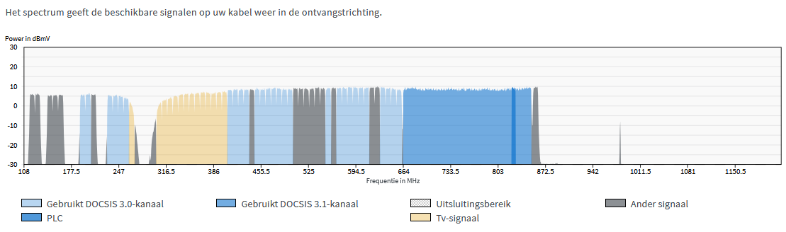

Kan je nog eens volgende screenshot posten:
Intnernet > Kabelinformatie > Spectrum: hier zie mooi welke filter er eventueel op jouw lijn geplaatst werd

Mooi, met DOCSIS 3.1 - dat vind ik persoonlijk wel een goeie reden om een eigen modem te gebruiken.satsurfer schreef: 24 okt 2025, 22:49 Ok. Ik kan je dat niet ontzeggen.

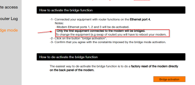

Ik ga dit eens testen, maar alvast een probleem ontdekt omdat de Hey/Orange siligence maar 1 device toelaat (vermoed ik). Fritz6070 (8.10-125564 BETA) op de kop kunnen tikken. Eerste snelle test met simple dubbele NAT (ik kon de familie niet zonder internet zettenphilippe_d schreef: 19 okt 2025, 15:53
Wat je zou kunnen doen is gebruik maken van de "Failover bescherming" van de Fritz!Box.
Dit is een nieuwe feature in de recente Fritz!Box OS.
Hoe werkt dit?
- Via een coax T-stuk beide modems (Siligence en Fritz!Box Cable) verbinden met de NIU (of bij voorkeur een NIU met 2 CM poorten).
- Stel de Fritz!Box in voor "internet via de coax".
- Open het Menu Internet > Toegangsgegevens > Failoverbescherming.
- Stel het Failoverapparaat in op "LAN1" (dit is de 2.5GB poort op de Fritz!Box).

Eens getest en beide opties geven een verschillend MAC adres.
Ziehier ook het screenshot van de Orange bridge mode uitleg, max 1 device. Zelfs geen timeout ofzo, eenmaal iets anders gekoppeld moet je de kabel modem rebooten.

Interessant om te weten. Ik had al zoiets vermoed
- Berichten: 2545
- Bedankt: 166 keer
huh hebben ze de siligence modem nu ook al gelimiteerd tot 1 MAC/pub IPv4 in bridge mode (net zoals de livebox al was)?
Toen ik nog Hey had in augustus gebruikte ik nog gewoon 4 IPv4's op mijn router via de siligence maar dat blijkt dus ook verleden tijd te zijn...

Mijn 6660 Cable (AVM) werd eindelijk geactiveerd door de back-office. En hier zijn mijn netwerkbelasting-statistieken:
Ik woon in een dorp in West-Vlaanderen waar alleen coax beschikbaar is. (Niks van VDSL of fiber, helaas.) Dus alle inwoners zitten op hetzelfde coaxnetwerk. Desalnietemin ziet de belastingsgraad er volgens mij wel oké uit. Ik zal over een maand nog eens een screenshot delen, want dan kan je pas echt een oordeel vellen, volgens mij.
Extra (spectrum):
Toegevoegd na 14 minuten 5 seconden:
Ik zie nu pas wat voor goud ik hier thuis heb hangen.
Die prijzen zijn echt niet normaal. Allemaal import? Nog weinig vraag hier, vanwege late 'eigen modem'-regeling.

Belasting bij jou is blijkbaar wat hoger dan hier (piek >50)VossyGamer schreef: 09 nov 2025, 14:24 Mijn 6660 Cable (AVM) werd eindelijk geactiveerd door de back-office. En hier zijn mijn netwerkbelasting-statistieken:
Ik ben er nog altijd niet uit wat de 100% zou zijn.
Heb jij de mogelijkheid om jouw lijn eens gedurende één uurtje toe te trekken met een grote download?
Op de site van Tele 2 vind je testbestanden van 100GB, 1000GB ... http://speedtest.tele2.net/
Ik neem aan dat jij een 200/20 Mbps abonnement hebt (BASE Unlimited), dan zou je op de grafiek goed kunnen zien hoeveel % die 200 Mbps inneemt
Deze grafiek laat duidelijk zien dat er geen TV filter op jouw lijn staat
De Fritz!Box heeft DVB-C ondersteuning (met 4 tuners).
Als je de zender zoekfunctie start, zal de Fritz!Box alle niet-versleutelde ("FTA") zenders vinden (Compact Signaal).
Mediaplayers in jouw network kunnen dan de programma's weergeven (buiten VRT zijn de zenders in SD kwaliteit).
Spectrum laat ook zien dat de kwaliteit van jouw coax uitstekend is: gelijkmatig op alle frequenties een SNR van ca +5dB
Ik neem aan dat jij een 200/20 Mbps abonnement hebt (BASE Unlimited), dan zou je op de grafiek goed kunnen zien hoeveel % die 200 Mbps inneemt![]()
Mediaplayers in jouw network kunnen dan de programma's weergeven (buiten VRT zijn de zenders in SD kwaliteit).![]()
Zo zag mijn TOF-filter er trouwens uit. Een eerder Orange-technieker had hem een jaar geleden verwijderd, en zij dat deze slecht was aangesloten, en zij dat dat mijn lijn verslechterde.
Ook is de beeldkwaliteit en de delay van de VRT-zenders (& het Vlaams parlement uiteraad, bedankt @splinterbyte
Daar had ik eigenlijk een vraag over. Ik heb sinds een maand plots problemen (?). Ik vermoed door ingress door een buur. De dB is inderdaad goed, maar bij "Niet-corrigeerbare fouten" zie ik plotselling echt veel fouten, dit had ik vroeger op dit adres via mijn Fritzbox totaal niet. Ik vraag mij dus echt af wat ik het beste kan doen. Het SWAT-team uit hun kot krijgen, kan wel eeuwen duren?philippe_d schreef: 11 nov 2025, 23:59 Spectrum laat ook zien dat de kwaliteit van jouw coax uitstekend is: gelijkmatig op alle frequenties een SNR van ca +5dB![]()
Dit is na enkele dagen met mijn eigen Fritzbox, via BASE-merk:
Hopelijk kan bovenstaande opgelost/verklaard worden. Alvast dank voor de hulp. Ik zal dan zo vlug eens kijken of ik tijd heb om de volle-lijn-test 's avonds te doen.
Student Business & IT @ VIVES Kortrijk | Jobstudent bij
- Berichten: 2545
- Bedankt: 166 keer
Als de uncorrectable errors onder de 1000 blijven na dagen valt het nog mee als je verbinding niet wegvalt.
Een tijdje terug had ik binnen de dag heel hoge aantallen zoals 26000+ met vlagen en modem verloor z'n verbinding regelmatig ondanks dB goed was ~ 38, dan gebeld en terug geswitcht naar Telenet modem zodat ze zelf konden zien, afspraak gemaakt en een week later kwam een technieker testen doen, ging dan buiten een coax kabel vervangen, probleem opgelost.
Nu heb ik nog 0 uncorrectable errors na 2 dagen uptime (en op een 2tal kanalen 2000+ moet ik eens nakijken wel)

Telenet werkt inderdaad, voor sommige zenders met VBR
Bij VRT is dit niet het geval: het is een constante bitrate van 9.2 Mbps (voor zover ik deze info begrijp):
zie: https://www.digitalbitrate.com/dtv.php? ... 12&lang=en
Hieronder zie je het verschil tussen vaste en variabele bitrates:
VRT: 9.2 min, 9.2 avg, 9.2 max
ZDF: 0.6min, 3.2 avg, 5.5 max

@philippe_d ik zie die bitrates tot veel schommelen op m’n ontvanger hier op VRT.

Bij mij vonden ze het toch de moeite om 2 jaar na opzeggen Orange, een TOF filter te plaatsen.
Vorige maand: De technieker vroeg of ik tv had bij hey!. Wat moet ik zeggen 'ja' in de hoop dat hij het niet doorheeft?
Hij zag toch direct in de straat, dat er een filter opzat.

Als je bij BASE een self-install aanvraagt, dan sturen ze de modem, en er verandert niets op de coax.VossyGamer schreef: 12 nov 2025, 22:13 Men hanteert de TOF-filters minder en minder, en men gaat er van uit dat de gewone mensen niet weten van het bestaan van deze free to air zenders, omdat zo'n filter steken en verwijderen 'te veel werk is', en omdat je deze zenders toch 'gratis' via de apps kan streamen.
Als een BASE technieker een installatie doet is hij verplicht om een (nieuwe) TOF filter te plaatsten (wat niet altijd gebeurt).
En het is natuurlijk niet onze bedoeling om "zwartkijken" te promoten ...

Als je download aan 200 Mbps, en dit vertegenwoordigt 5%, dan zou de kabelcapacitiet 4 Gbps zijn (100%)VossyGamer schreef: 12 nov 2025, 15:53Ja, @philippe_d dat valt volgens mij opzich wel mee voor een hele buurt die alleen maar op coax kan zitten. Ik heb het zojuist al eens geprobeerd, en ik neem 5% van de 20% in om circa 15u. Ik zal later eens (tijdens de piek) hetzelfde doen, een uur lang. Om de buren een beetje te pesten. Voor testdoeleinden, uiteraard. :-philippe_d schreef: 11 nov 2025, 23:59 Belasting bij jou is blijkbaar wat hoger dan hier (piek >50)
Ik had eerder 3 Gbps verwacht, maar wellicht was de download geen 200 Mbps, maar gemiddeld 150 Mbps?
Zolang het er geen tienduizenden zijnVossyGamer schreef: 12 nov 2025, 15:53Daar had ik eigenlijk een vraag over. Ik heb sinds een maand plots problemen (?). Ik vermoed door ingress door een buur. De dB is inderdaad goed, maar bij "Niet-corrigeerbare fouten" zie ik plotselling echt veel fouten, dit had ik vroeger op dit adres via mijn Fritzbox totaal niet. Ik vraag mij dus echt af wat ik het beste kan doen. Het SWAT-team uit hun kot krijgen, kan wel eeuwen duren?philippe_d schreef: 11 nov 2025, 23:59 Spectrum laat ook zien dat de kwaliteit van jouw coax uitstekend is: gelijkmatig op alle frequenties een SNR van ca +5dB![]()
Ik zou mij daar niet veel van aantrekken, tenzij je de geadverteerde snelheden (200/20) niet haalt?
Maar met een Docsis 3.1 zou dat geen probleem mogen zijn?
Wat je wel kan doen is controleren of alle coax kabels en connectoren perfect vastgeschroefd zijn, geen kraken in de kabel, zo kort mogelijk een goede kabel tussen modem en NIU.
Maar misschien kan @FRITZ!webcare hier wat uitleg over geven?
Vraag: wat beduiden de "niet-corrigeerbare fouten" in de kolon van de Docsis 3.0 kanalen? Is dat probelmatisch?

Alle aansluitingen zonder TOF filter kunnen theoretsich het compact signaal ontvangen, of dit nu Telenet, Base, Orange of Hey! klanten zijn ...
Orange TV klanten hebben natuurlijk ook geen TOF filter gezien de Orange decoder ook via DVB-C werkt ...
Hieronder het Spectrum van een BASE aansluiting (Fritz!Box 6660). Duidelijk dat hier een TOF Filter geplaatst is:
