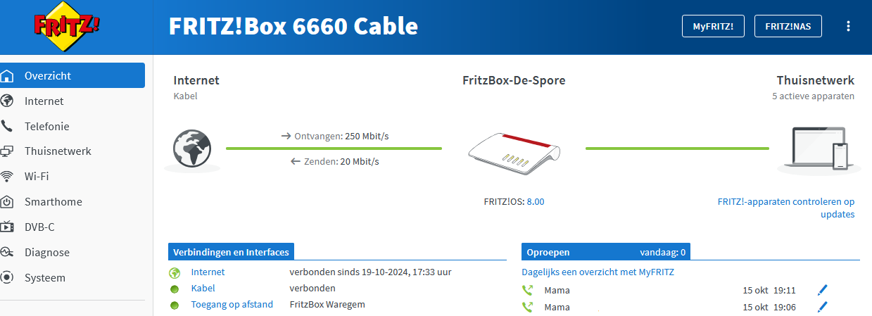

Nog enkele screenshots ter info:
Overzicht pagina
Hier zie je de snelheid waarmee de modem is geprovisioneerd (250/20 Mbit/s is de snelheid van One).
In geval van problemen kan je dus wel zien of de modem correct geprovisoneerd is :)

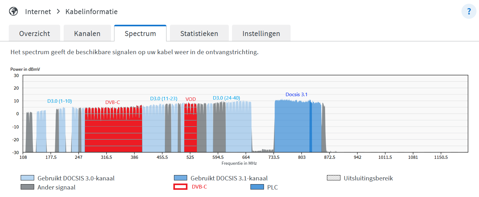

Spectrum
Dit is een grafisch overzicht van de signalen op de kabel (zoals weergegeven op de F!Box).
De DVB-C kanalen heb ik in het rood gekleurd (ter info).

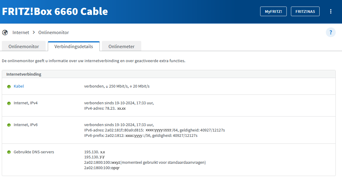

Internet
De eigen router krijgt:
  • één extern IPv4 adres.
  • één IPv6 /64 adres (SLAAC).
  • één IPv6 /56 Prefix (Prefix Delegeation).
Dit kan je dus zelf nog verder onderverdelen (één /56 Prefix naar 256 /64 subnetten
Ter vergelijking:
  • E-router + achterliggende router in bridge = 2 IPv4 adressen, 2 /57 subnetten.
  • modem-only: meerdere IPv4 adressen.

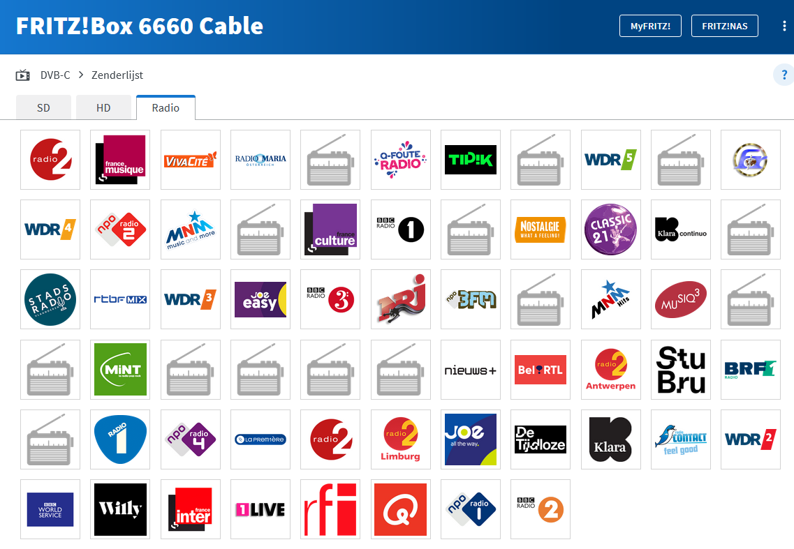

DVB-C
De Fritz!Box Cable heeft ook ondersteuning voor DVB-C. Deze heeft 4 DVB-C tuners aan boord, waarmee je dus alle niet-versleutelde zenders op de kabel kan ontvangen (Compact Signaal). Dat zijn 3 TV zenders in HD (VRT’s), 20-tal TV zenders is SD en 60+ radiozenders.
Er kunnen dus gelijktijdig tot 4 verschillende radio- of TV zenders gestreamd worden over jouw "lokaal" netwerk (of via VPN naar een remote locatie) :wink:
Voorwaarde is natuurlijk dat je een actief kabelabonnement hebt!
sceeenshot hieronder is een voorbeeld van de de radiozenders (sommige zenders zonder logo (omdat deze logos nog niet op de servers van AVM staan). Je kan hier een playlist (m3u) downloaden en importeren in VLC media Player

raf1 schreef: 28 okt 2024, 08:51 Verder heb ik alleen nog een opmerking over de nummering van je DOCSIS 3.0 kanalen op de interface van je Fritz!Box: als ik de piekjes van de DOCSIS-kanalen goed kan tellen, zitten er tussen DVB-C en DVB-C VOD maar 13 kanalen. Na DVB-C VOD zitten er dan nog 17 DOCSIS-kanalen.
Goed opgemerkt. Je kan beter tellen dan ik :-D
Ik zal de grafiek (manueel) corrigeren.
Toegevoegd na 30 minuten 4 seconden:
Grafiek gecorrigeerd.
- D3.0 kanalen 1-10 = 146-258 MHz (3 + 3 + 4)
- D3.0 kanalen 11-23 = 410-506 MHz (13)
- D3.0 kanalen 24-40 = 546-674 MHz (17)
- 3 "onbekende" signalen: 122-130 MHz, 858 MHz
