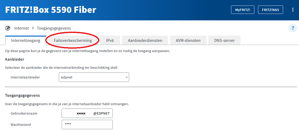

Berichten: 9639
Bedankt: 779 keer
Da's idd het grote probleem bij cable: ze hebben geen systeem geimplementeerd waarbij ze de MACs van al je toestellen kennen, en de meest recente toegang geven.
Je moet actief een switchover inplannen en laten gebeuren, en dat kan een paar dagen duren.
Die procedure staat hier wel enkele keren beschreven op het forum.
Wil je een backup modem klaarzetten in geval van hardware issues, ben je er dus aan voor de moeite.

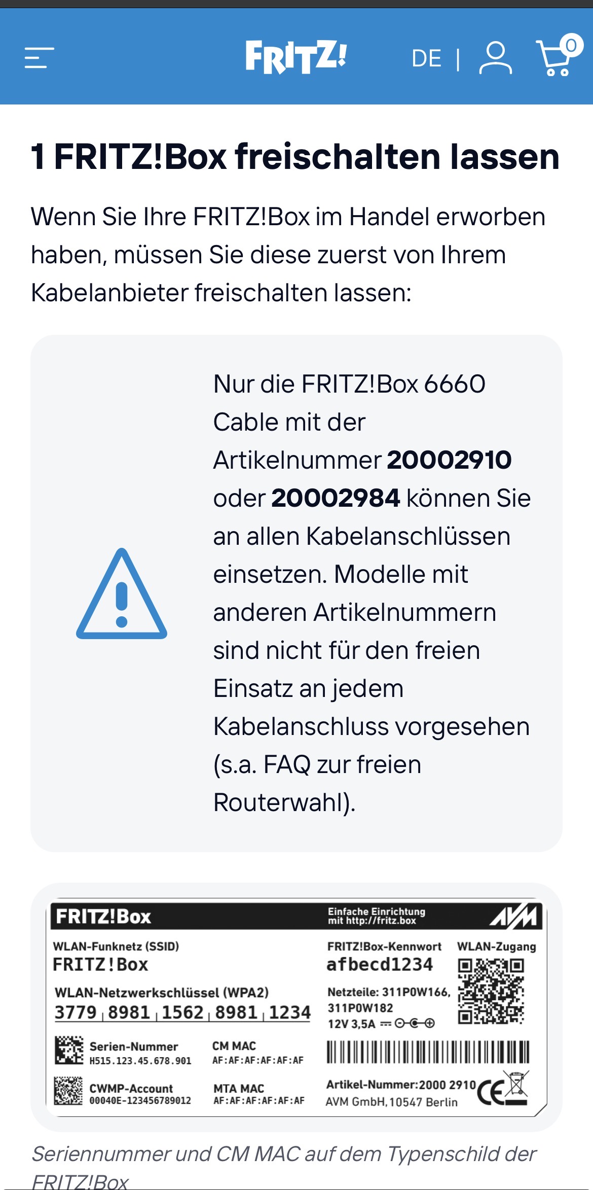

ik ben in Duitsland aan het zoeken naar een tweedehands FB 6660 cable.
Is onderstaande info van AVM nog up-to-date en zijn het enkel de modelnummers 20002910 en 20002984 die bruikbaar zijn op het netwerk van Telenet ( of Orange en Hey!) ?

pwr, ja klopt. Ik heb dat met scha en schande mogen ontdekken. Veel Duitse tweedehands Fritz komen van vodafone of andere provider, en die hebben 2 grote nadelen: ze krijgen geen firmware updates en de providers in België zien het dat dit een 'providermodem' is, en weigeren vrije modemkeuze.

Zou het kunnen dat de 6670 Cable deze failover via LAN1 niet heeft? Ik heb firmware 8.03 en dat lijkt de meest recente ook op de ftp server van AVM, zowel Duitsland als andere landen....

Ja, dat kan zijn.
Dat is een recente optie, waarschijnlijk vanaf de 8.10 BETA?

Ah fijn. Hoe vind je die bèta's?
edit: gevonden https://fritz.com/en/pages/fritz-lab-fr ... evelopment
