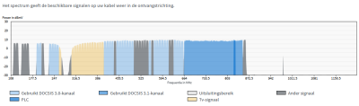

Je bedoelt dat je nu eindelijk online bent met de Fritz!Box op de kabel?satsurfer schreef: 2 maanden geleden Na lang wachten en rebooten zonder succes, eens stekker 10' eruit, en dan direct ok. Hoe is dat mogelijk.
Gefeliciteerd
We zijn nu natuurlijk benieuwd naar meer info en enkele screenshots (pers. info verwijderen)
Enkele intersaante screenshots zijn:
- Intnernet > Kabelinformatie > Overzicht: hier zie je de up- en download snelheid waarmee de modem synct
- Intnernet > Kabelinformatie > Spectrum: hier zie je het ganse kabelspectrum, met de Docsis 3.0 kanalen, de DVB-C kanalen en het Docsis 3.1 kanaal. In de laatse Firmare zijn de DVB-C kanalen (op mijn voorstel) in een ander kleurtje
- Intnernet > Kabelinformatie > Spectrum: Hier zie je - zowel voor upstream en downstream - de totale netwerkbelasting (met andere woorden, hoeveel Mbit/s er actueel door de kabel gaan (niet alleen jouw eigen belasting maar ook die van de buren). Je kan dus zien op welke tijdstippen de kabel op jouw segment overbelast (100%) is
Indien er geen "TOF Filter" op jouw aansluiting zit, kan je naar de onversleutelede TV zenders scannen (Compact Signaal):
- DVB-C > Zenders zoeken > Parameters (vul in: 290 MHZ, 6875 MSym/s, QAM 256, network-ID 32)
De Fritz!Box bevat 4 TV-tuners, je kan dus gelijktijdig naar 4 DVB-C zenders kijken (TV en Radio) via je netwerk (Fritz!TV App, VLC Media Player, etc) - DVB-C > Zenders zoeken > Spectrum: hier zie je alle DVB-C kanalen met de signaalsterkte (dB).
- DVB-C > Zenders zoeken > Zenderlijst:: overzicht van alle DVB-C zenders (Compact Signaal): HD, SD, Radio ...

Bedankt voor de screenshots. Hopelijk ben je tevreden met de prestaties van de 6660
De grafiek "Netwerkbeasting" toont duidelijk dat de kabel waarop jij aangesloten bent voor 40% belast is (natuurlijk momentopname van het voorbij uur).
In rood zie je dan hoeveel jouw downloads het netwerk belast.
Voorbeeld: jouw verbruik om 20.48 en om 21:01 zijn de rode stipjes hieronder:
Als je eens gedurende enkele minuten jouw lijn toetrekt (200 Mbps), zou je op deze grafiek zien hoeveel % dit de coax belast

Kan je nog eens volgende screenshot posten:
Intnernet > Kabelinformatie > Spectrum: hier zie mooi welke filter er eventueel op jouw lijn geplaatst werd

Mijn 6660 Cable (AVM) werd eindelijk geactiveerd door de back-office. En hier zijn mijn netwerkbelasting-statistieken:
Ik woon in een dorp in West-Vlaanderen waar alleen coax beschikbaar is. (Niks van VDSL of fiber, helaas.) Dus alle inwoners zitten op hetzelfde coaxnetwerk. Desalnietemin ziet de belastingsgraad er volgens mij wel oké uit. Ik zal over een maand nog eens een screenshot delen, want dan kan je pas echt een oordeel vellen, volgens mij.
Extra (spectrum):

Deze grafiek laat duidelijk zien dat er geen TV filter op jouw lijn staat
De Fritz!Box heeft DVB-C ondersteuning (met 4 tuners).
Als je de zender zoekfunctie start, zal de Fritz!Box alle niet-versleutelde ("FTA") zenders vinden (Compact Signaal).
Mediaplayers in jouw network kunnen dan de programma's weergeven (buiten VRT zijn de zenders in SD kwaliteit).
Spectrum laat ook zien dat de kwaliteit van jouw coax uitstekend is: gelijkmatig op alle frequenties een SNR van ca +5dB

Hieronder het Spectrum van een BASE aansluiting (Fritz!Box 6660). Duidelijk dat hier een TOF Filter geplaatst is:
