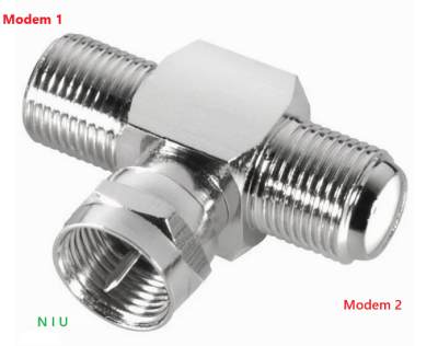

- Via een coax T-stuk beide modems (Siligence en Fritz!Box Cable) verbinden met de NIU (of bij voorkeur een NIU met 2 CM poorten).
Als ik zo'n T stuk vindt, zal ik eens proberen. Nu eens Hey! bellen en vragen of ze gaan wakker schieten.

Ja, inderdaad.
Met de juiste kabeltjes (F-connector) kan je 2 modems aansluiten op de NIU
Er bestaan ook T-stukjes "MFF": deze kan je direct op de NIU (CM uitgang) draaien, dan heb je maar 2 coax kabeltjes meer nodig naar de beide modems

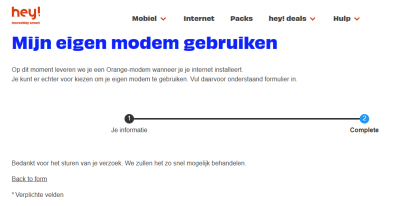

Wel een beetje verlies hierop. Soit, ze gaan ieder moment wel de switch doen, dus heeft geen zin meer. Tenzij ze 2 MAC adressen zouden actief houden.
Had 2 keer het online doorgegeven! en nu zeggen ze doodleuk dat ze niets ontvangen hebben! Bij aanvraag internet ook 2 keer moeten doorgeven, dit 3 keer. Hun platform draait vierkant.
Hupsa, voor de 3de keer. UPDATE:
"Ik kan momenteel de achterliggende dienst niet direct bereiken, maar ze zullen je binnen 48 uur terug contacteren. Je dossiernummer is 73******. Heb je nog andere vragen?"

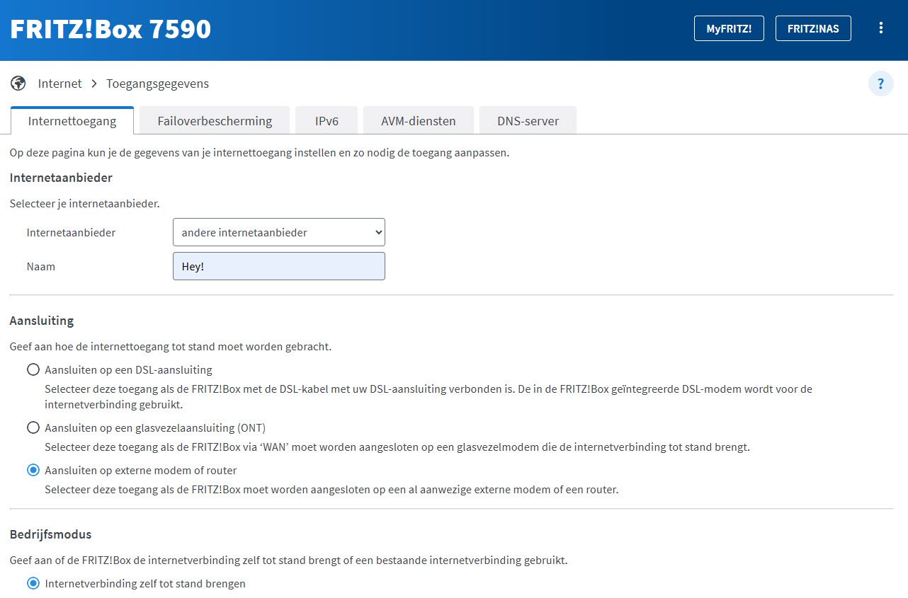

Ik ga dit eens testen, maar alvast een probleem ontdekt omdat de Hey/Orange siligence maar 1 device toelaat (vermoed ik). Fritz6070 (8.10-125564 BETA) op de kop kunnen tikken. Eerste snelle test met simple dubbele NAT (ik kon de familie niet zonder internet zettenphilippe_d schreef: 3 maanden geleden
Wat je zou kunnen doen is gebruik maken van de "Failover bescherming" van de Fritz!Box.
Dit is een nieuwe feature in de recente Fritz!Box OS.
Hoe werkt dit?
- Stel de Fritz!Box in voor "internet via de coax".
- Open het Menu Internet > Toegangsgegevens > Failoverbescherming.
- Stel het Failoverapparaat in op "LAN1" (dit is de 2.5GB poort op de Fritz!Box).
- Je kan ook de reactietijden aanpassen (in beide richtingen), zet die op bijvoorbeeld 3 minuten.
- Verbind de LAN1 poort van de Fritz!Box met de Siligence (in bridge).
Je zal dus bijna geen moment zonder internet zitten
- Gezien je nu geen Internet hebt via coax op de Fritz!Box (nog niet geregistreed door Hey!) zal de failover in werking gaan.
- Je zal nu dus Internet hebben op de Fritz!Box via WAN (LAN1) - zoals je nu gebruikt (bridge mode).
- Van zodra Hey! de Fritz!Box activeert zal de failover (na de ingestelde tijd) overschakelen naar de coax.

Ziehier ook het screenshot van de Orange bridge mode uitleg, max 1 device. Zelfs geen timeout ofzo, eenmaal iets anders gekoppeld moet je de kabel modem rebooten.
Laatst gewijzigd door ben144 3 maanden geleden, in totaal 1 gewijzigd.
