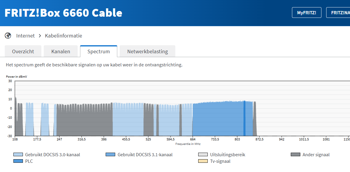

Gisteravond 21 u. 2 keer modem uit en aan, maar geen connectie
Deze morgen was het niet automatisch hersteld. Rond 13 u. terug eens modem in en uit de stekker, en opgelost (deels) Trage snelheden.
Chat:
"Helaas, omdat je een privémodem gebruikt, kan ik je modem niet opvolgen. Ik zie echter geen algemene storing. Heb je de kabels al gecontroleerd en misschien je privémodem al opnieuw opgestart of gereset?"
"Helaas kan ik het niet meten omdat de modem niet van ons is, maar ik heb de buren gecontroleerd en dat ziet er wel goed uit. Kan het zijn dat je modem niet meer werkt?"
"Kun je dan even contact opnemen met de leverancier? Misschien kunnen ze het even testen. En als je nog steeds problemen hebt, neem dan gerust direct terug contact op."
LOL, hoe gaat AVM dat op afstand gaan checken.
Is dit normaal, duurt toch wel een 30' eer hij volle snelheden test? Precies een diesel.
DL 124/UL 5.65 (nog niet OK)
Zeer labiele speedtests...ook tussen 5 en 124 DL en 2-6 UL

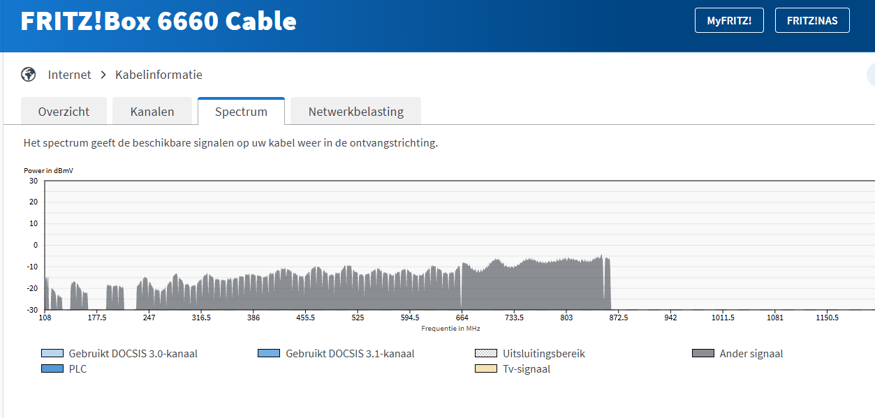

De spelregels bij eigen hardware zijn inderdaad dat je de Provider hadware terug moet aankoppelen (en activeren) vooraleer hulp te vragen. Met jouw eigen hardware krijg je geen support.satsurfer schreef: 23 nov 2025, 13:22 Helaas, omdat je een privémodem gebruikt, kan ik je modem niet opvolgen. Ik zie echter geen algemene storing. Heb je de kabels al gecontroleerd en misschien je privémodem al opnieuw opgestart of gereset?"

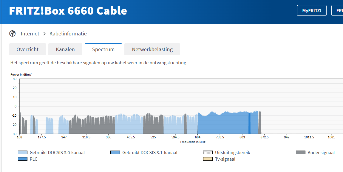

4 weken geleden heb je sceenshots gepost van jouw Fritz!Box, jammer heb je toen dit Kabel spectrum niet gepostsatsurfer schreef: 23 nov 2025, 13:22 Deze morgen was het niet automatisch hersteld. Rond 13 u. terug eens modem in en uit de stekker, en opgelost (deels) Trage snelheden.
Uit bovenstaande screenshot is het heel duideljk dat jouw signaal zéér zwak is. Een goed signaal moet tussen -6dB en +6dB zitten
Bij jou zit het hele spectrum onder de -10dB
Er is dus niets mis met jouw Fritz!Box, maar met de coax verbinding. Er zijn 2 mogelijkheden:
- ofwel is er een probleem met de kabel buitenhuis (vb. aftakking op de paal, op de gevel of in de paddestoel). Kan te maken hebben met het weer of de sneeuw.
- ofwel binnenhuis: kabel naar de NIU, kabel van de NIU naar de modem.
Kontroleer alle verbindingen (eens losschroeven en terug goed vast schroeven) ...
bron: viewtopic.php?p=1042847#p1042847
bron: viewtopic.php?p=1043247#p1043247
[Edit]
Uit jouw vorige screenshots (Kanalen) was het signaal op alle kanalen zeer goed (tussen +4dB en +5dB).
Er is dus onlangs iets gebeurd met het label signaal ...

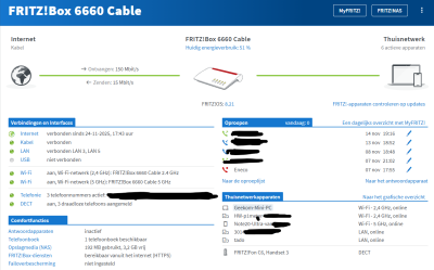

Ja toch wel.satsurfer schreef: 24 nov 2025, 17:17 En als ik modem in Bridge zet, hebben ze toch ook geen toegang voor metingen?
Zij meten jouw internetsnelheden niet (ze hebben geen toegang tot de router), maar ze hebben wel toegang tot het modem gedeelte.
Probleem bij jou is dat het soms slechts is, en soms goed.
Als ze juist op het "goede moment" meten, dan zien ze misschien ook niet veel

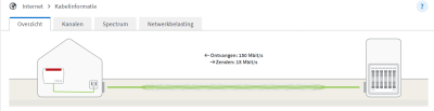

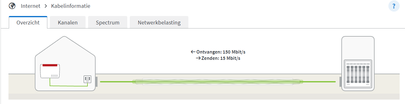

Welke snelheid zie je op het scherm
* in het Menu "Overzicht" ?
* in het Menu "Internet > kabelinformatie > Overzicht" ?

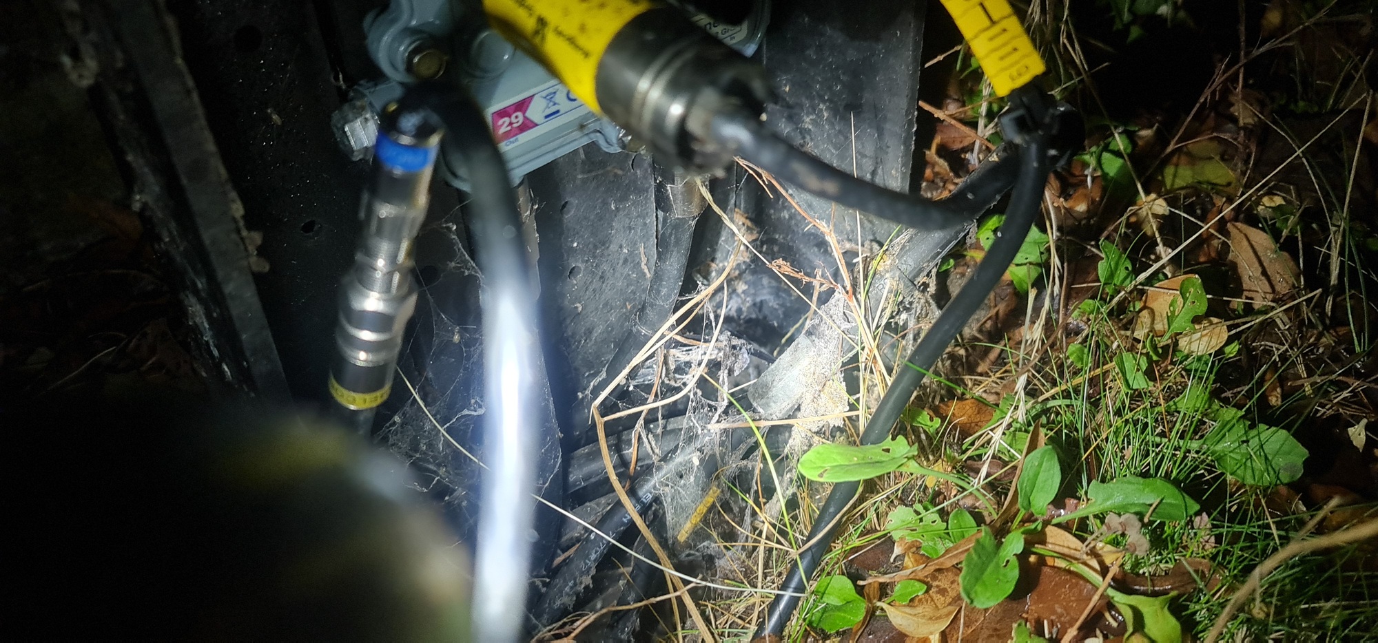

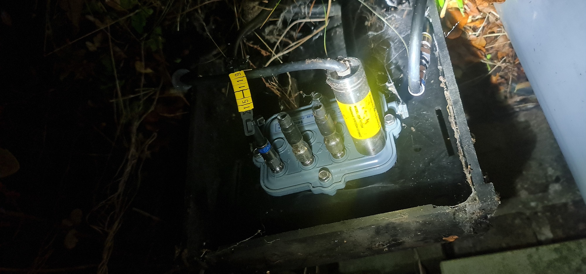

Wow, is dat de paddestoel?satsurfer schreef: 24 nov 2025, 17:59 Kast aan het huis:
Weet je welke kabel naar jouw woning gaat?
Hoewel het niet de bedoeling is dat je daar zelf veel aan "foefelt", zou je toch de kabel die naar jouw woning gaat eens kunnen kontroleren?
Eventueel losschroeven, koper oxidatie opkuisen, terug vast schroeven
Of toch een technieker laten komen om te laten controleren ...
En ... heb je ook de binnebekabeling (coax) al gecontroleerd (naar NIU, vanaf NIU naar modem, ...)

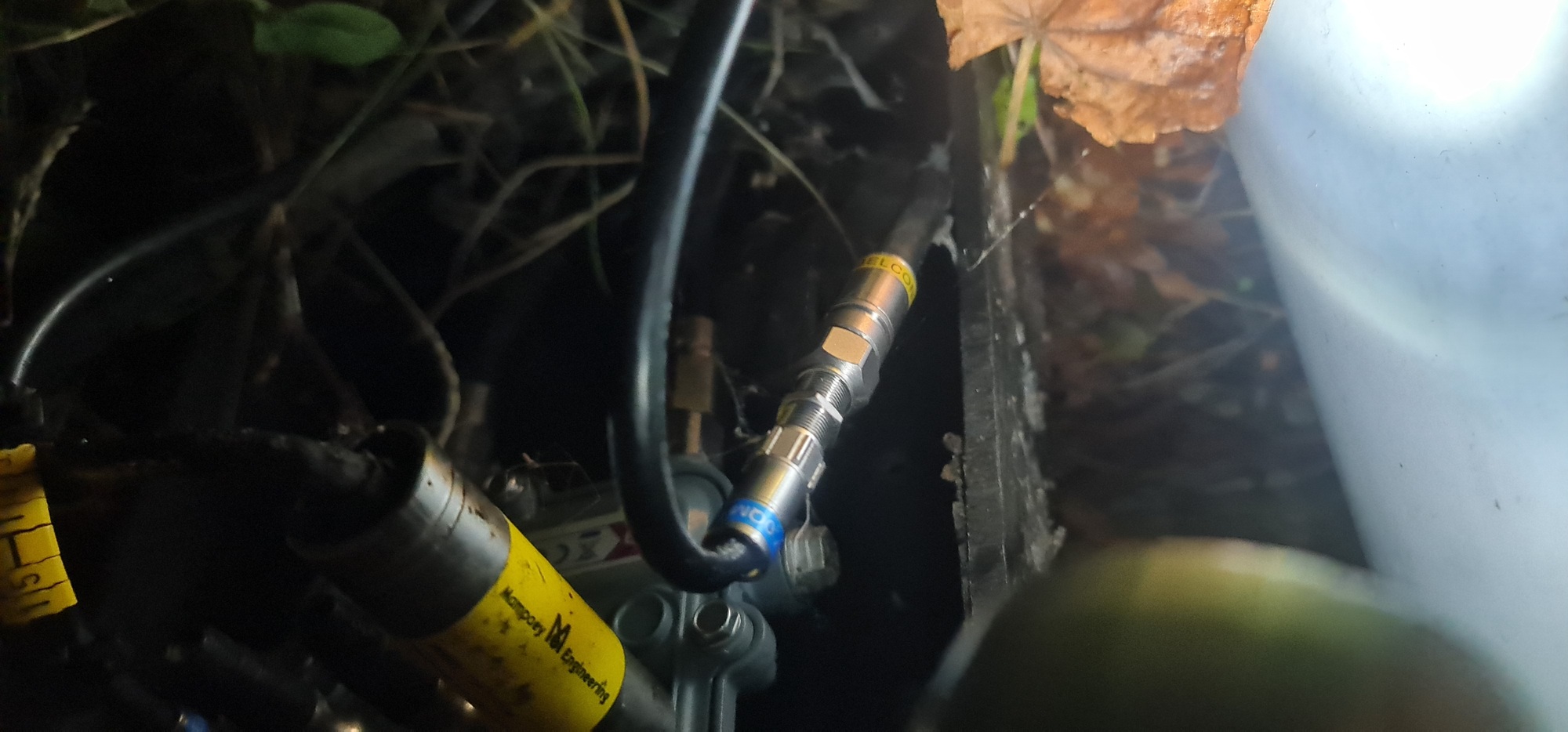

https://www.base.be/nl/support/internet ... kastje.png
Linkse paddestoel bij mij...gewoon af te schuiven, zit niet vast
Het goede moment kan ook betekenen: 'het moment dat het niet werkt' Ze zeiden dat de buurman wel goede waarden heeft, volgens mij zelfde paddestoel.
Ik veronderstel die met een TOF Filter is mijne? Hij heeft een nieuwe kabel gezet binnen zei hij (en zie ik ook)...denk wel iemand die zijn werk goed deed....
En ik heb toch 1.5 meter kabel laten zetten (anders zou hij afknippen) omdat ik tijdelijk de Hey om mijn diepvries kan zetten, en nadien terug de kabel op de fritz aan de muur. vond moeite niet die hey aan de muur te hangen (ik hé)
Mijn buurman kan mij nog gaan aangeven omdat ik in die kast bezig zit, waar hij ook op aangesloten is. Belde eens de politie op omdat ik in zijn tuin scheen, omdat zijn konijnen al uren in de gietende regen stonden, zonder bescherming. #dierenmishandeling.

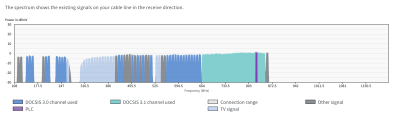

Jouw screenshot van het Kabelspectrum hierboven toont aan dat je géén TOF filter hebt (de frequenties waarop TV zit zijn er niet uitgefilterd).
De TOF filter in de paddestoel filtert 117-334 MHz (jouw gebuur heeft geen TV).
- Berichten: 19053
- Uitgedeelde bedankjes: 1061 keer
- Bedankt: 3920 keer
- Recent bedankt: 18 keer
In de screenshots hierboven zie je inderdaad de muxen die gebruikt worden voor TV in een ander kleurtje.
Bij jou niet, waarschijnlijk omdat je DVB-C nog niet hebt geactiveerd?
In het Menu DVB-C > Live TV is er knop "Live TV activeren"
Daarna start de FritzBox terug op en kan je zenders zoeken.
In het Menu DVB-C > Zenders zoeken kan je eens scannen op TV kanalen.
De Paramaters correct invullen en de knop "Start zoeken naar zenders" drukken.
Je zal normaal alle niet gecodeerde zenders moeten vinden (TV en Radio).
Via DVB-C > Spectrum zie je ook de signaalsterkte van de gevonden zenders (interessante info i.v.m. jouw probleem).

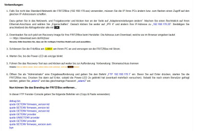

@satsurfer
wat is uw bron om te stellen dat de FB 6670 minder antennes heeft dan de budget-versie FB 6660 ?
wanneer ik dit bekijk op router-FAQ.de hebben ze beide hetzelfde aantal antennes
alleen de FB 6690 heeft meer antennes.
ik heb beide routers (6660 en 6670) en ze presteren op gebied van WiFi even slecht!
met mijn oude 7590 (geen AX dus WiFi5) verbind ik constant met de max snelheid van 1733 Mbps up en down.
en waar ik met de Livebox cable (WiFi6) van Orange constant verbind met 2400 Mbps up en down is dat met de WiFi6 (WiFi7 voor de 6670) van de FRITZ!boxen bedroevend..
ik heb met geen van de twee FB's nooit die geaggreerde verbindingssnelheid (up en down) van 2400 Mbps (2880 Mbps voor de FB 6670)
Wanneer ik met de Livebox cable van Orange en mijn oude 7590 (router Orange dan in bridge) via WiFi een speedtest doe heb ik steeds een download van rond de 950 Mbps.
Wanneer ik met de dezelfde PC of laptop's via WiFi een speedtest doe met de FB's mag ik al blij zijn dat ik 500 Mbps haal.
de WiFi van de 6660 valt soms volledig weg (zowel de 2,4 Ghz als de 5,0 Ghz)
ik heb hiervoor een ticket geopend bij AVM maar hun antwoord was dat ik de FRITZ!Lab van FRITZ!OS er moest afhalen.
begrijpen wie kan , het is juist omdat de FB's ondermatig presteren dat ik de LAB-versie er heb op gezet..
ik heb al spijt dat ik de aanvraag om mijn eigen router te gebruiken heb gedaan bij Orange..

Ik heb de afgelopen 6 maanden naast mijn hey-abonnement, een Telenet One gehad, met zo een dubbele NIU (die ik kreeg bij installatie Telenet op eenvoudig verzoek). Hey verbonden met Fritzbox 6670 Cable, en Telenet via een modem-only (wit). Bizar hierbij is dus dat ik tot voor kort op *beide* abonnementen, dus ook op het Hey-abo rechtstreeks via Fritz, 500 Mbit/s download had, en hogere upload. Dus de specificaties van het Telenet abo golden ook op Hey. Toen ik gisteren de telenet modem uitzette (maar het abo nog wel actief was bij Telenet, nog niet opgezegd), meteen weer 150/15 van Hey. Bizar toch?philippe_d schreef: 03 nov 2024, 13:44 Als je 2 modems wilt aansluiten (eigen modem voor Internnet Telenet modem voor telefoon), dan moet je officiëel een een NIU hebben met 2 CM aansluitingen. Deze wordt geplaatst op aanvraag door een technieker.
Een NIU met 2 CM uitgangen (beide versterkt met +4dB) is naturlijk wel de enige correcte oplossing.
Dit is mijn huidige analyse van de kabel volgens Fritz (op Hey abo):
Wat valt hier nu uit af te leiden? (TV DVB-C via Fritz staat ook aan)

ik denk wel dat mijn lijn redelijk ok is. Alleen heb ik nu, na verwijderen telenet modem, plots wel weer een beperking op snelheid op hey. Wat uiteindelijk wel logisch is.

Kom thuis, al van voor 12 u. geen internet meer op fritzbox, zie geen meldingen bij Orange van medegebruikers. In de winter plots van de koude 1 dag, en nu van de warmte...

Hey fenomeen van de snelheid heb ik ook gehad met TN en Hey samen en zodra de ene uit gedaanliegebeestig schreef:Ik heb de afgelopen 6 maanden naast mijn hey-abonnement, een Telenet One gehad, met zo een dubbele NIU (die ik kreeg bij installatie Telenet op eenvoudig verzoek). Hey verbonden met Fritzbox 6670 Cable, en Telenet via een modem-only (wit). Bizar hierbij is dus dat ik tot voor kort op *beide* abonnementen, dus ook op het Hey-abo rechtstreeks via Fritz, 500 Mbit/s download had, en hogere upload. Dus de specificaties van het Telenet abo golden ook op Hey. Toen ik gisteren de telenet modem uitzette (maar het abo nog wel actief was bij Telenet, nog niet opgezegd), meteen weer 150/15 van Hey. Bizar toch?philippe_d schreef: 03 nov 2024, 13:44 Als je 2 modems wilt aansluiten (eigen modem voor Internnet Telenet modem voor telefoon), dan moet je officiëel een een NIU hebben met 2 CM aansluitingen. Deze wordt geplaatst op aanvraag door een technieker.

Ik heb deze nu besteld om beetje meer inzicht te krijgen op mijn problemen ( occasie met 1 jaar garantie - https://www.refurbed.be/p/avm-fritzbox-6660-cable/ )

20002910: Box uit vrije verkoop in Duitsland, geen beperkingen in de firmware
20002913: Internationale box van een provider, absoluut niet kopen, mogelijk geen firmware-updates enz.
20002932: Vodafone-leenrouter die niet is teruggegeven, mogelijk niet registreerbaar, firmware-updates alleen via de provider
20002933: O2-box, analoog aan 2932
20002984: Internationale box uit vrije verkoop, vrij zeldzaam te vinden
https://www.ebay.de/itm/267717258808
En er staat niet bij welk model je koopt....

op Ebay is hij zo goedkoop omdat het een O2-versie is? > 20002933
maar die kan je niet registreren op een kabelnetwerk ?
- Berichten: 2817
- Bedankt: 247 keer

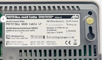

Hij is geleverd zeer nette staat.
- nieuwe utp + voeding
- debranded en o2 zie ik op het label achteraan dus
- geleverd met 8.25
Model : 2000 2933
Even gekeken op de kabel - hangt nu met een splitter.
- geleverd met 8.25
Model : 2000 2933

Op het eerste zicht:
Heb je die proberen aan te melden? Wellicht lukt dat niet gezien een "branded" box, die je eerst moet debranden (SETENV firmware_version avme) en een "retail" versie van maken (SETENV DMC RTL=y), zie:
- er zit een TV-filter op jouw aansluiting
. - het signaal is redelijk zwak (hier staan alle frequenties tussen 5-10 dB, bij jou tussen 0 en -5dB (kan natuurlijk door de splitter komen).
