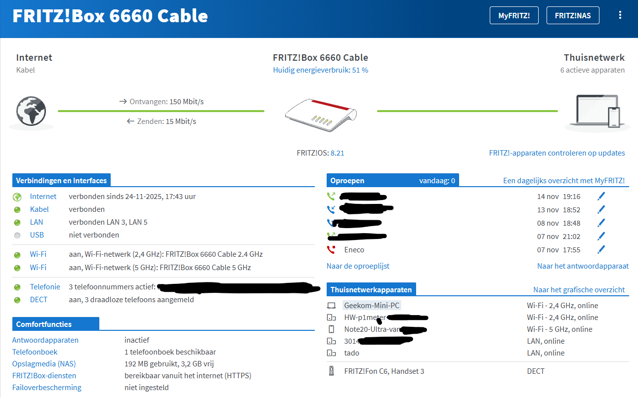

Gisteravond 21 u. 2 keer modem uit en aan, maar geen connectie
Deze morgen was het niet automatisch hersteld. Rond 13 u. terug eens modem in en uit de stekker, en opgelost (deels) Trage snelheden.

De spelregels bij eigen hardware zijn inderdaad dat je de Provider hadware terug moet aankoppelen (en activeren) vooraleer hulp te vragen. Met jouw eigen hardware krijg je geen support.satsurfer schreef: 23 nov 2025, 13:22 Helaas, omdat je een privémodem gebruikt, kan ik je modem niet opvolgen. Ik zie echter geen algemene storing. Heb je de kabels al gecontroleerd en misschien je privémodem al opnieuw opgestart of gereset?"
4 weken geleden heb je sceenshots gepost van jouw Fritz!Box, jammer heb je toen dit Kabel spectrum niet gepostsatsurfer schreef: 23 nov 2025, 13:22 Deze morgen was het niet automatisch hersteld. Rond 13 u. terug eens modem in en uit de stekker, en opgelost (deels) Trage snelheden.
Uit bovenstaande screenshot is het heel duideljk dat jouw signaal zéér zwak is. Een goed signaal moet tussen -6dB en +6dB zitten
Bij jou zit het hele spectrum onder de -10dB
Er is dus niets mis met jouw Fritz!Box, maar met de coax verbinding. Er zijn 2 mogelijkheden:
- ofwel is er een probleem met de kabel buitenhuis (vb. aftakking op de paal, op de gevel of in de paddestoel). Kan te maken hebben met het weer of de sneeuw.
- ofwel binnenhuis: kabel naar de NIU, kabel van de NIU naar de modem.
Kontroleer alle verbindingen (eens losschroeven en terug goed vast schroeven) ...
bron: viewtopic.php?p=1042847#p1042847
bron: viewtopic.php?p=1043247#p1043247
[Edit]
Uit jouw vorige screenshots (Kanalen) was het signaal op alle kanalen zeer goed (tussen +4dB en +5dB).
Er is dus onlangs iets gebeurd met het label signaal ...

Bedankt voor de feedback @philippe_d @thomasdb @FRITZ!webcare
Idd. zaterdagavond serieus vriezen toch? Nu waarden terug goed? Mijn buur heeft telenet denk ik, maar geen zo'n sympathiek persoon.
Maar speedtest is ondermaats.
Bizar dat ik geen verbinding had, ook dag nadien. Enkel na modem uitzetten, en terug aanzetten om 13 u., iets later was hij terug weg....dan weer uit/aanzetten....
Heb niets veranderd aan settings, dus als waarden nu goed zijn, waarom dan geen goede speedtest?
Als ik telkens miserie heb bij koude (wat wel grote kans is nu), dan zou ik beter de Hey! modem terugzetten (aanvragen via formulier)....en als het idem is...dan hulp vragen....Ze zeggen 59 eur, maar als ze buiten kabel niet goed beschermd hebben of zo...
En als ik modem in Bridge zet, hebben ze toch ook geen toegang voor metingen?

Ja toch wel.satsurfer schreef: 24 nov 2025, 17:17 En als ik modem in Bridge zet, hebben ze toch ook geen toegang voor metingen?
Zij meten jouw internetsnelheden niet (ze hebben geen toegang tot de router), maar ze hebben wel toegang tot het modem gedeelte.
Probleem bij jou is dat het soms slechts is, en soms goed.
Als ze juist op het "goede moment" meten, dan zien ze misschien ook niet veel
Welke snelheid zie je op het scherm
* in het Menu "Overzicht" ?
* in het Menu "Internet > kabelinformatie > Overzicht" ?
Wow, is dat de paddestoel?satsurfer schreef: 24 nov 2025, 17:59 Kast aan het huis:
Weet je welke kabel naar jouw woning gaat?
Hoewel het niet de bedoeling is dat je daar zelf veel aan "foefelt", zou je toch de kabel die naar jouw woning gaat eens kunnen kontroleren?
Eventueel losschroeven, koper oxidatie opkuisen, terug vast schroeven
Of toch een technieker laten komen om te laten controleren ...
En ... heb je ook de binnebekabeling (coax) al gecontroleerd (naar NIU, vanaf NIU naar modem, ...)

Kom thuis, al van voor 12 u. geen internet meer op fritzbox, zie geen meldingen bij Orange van medegebruikers. In de winter plots van de koude 1 dag, en nu van de warmte...

De DS dragers komen wel binnen. Training lukt niet. Ofwel steekt er een HP filter (enkel downstream). Dit kan als je in het systeem van Wyre als enkel tv klant staat dat zie die zijn komen zetten. Ofwel zijn ze ingress komen zoeken en veroorzaakt je dropkabel of binneninstallatie ingress en heeft men deze geplaatst (dan steekt men wel een kaartje met deze melding). Ofwel hebben ze om een andere reden je modem geblokt om te registreren. Ofwel de modem stuk. Heb je nog een modem van de provider? Komt deze online?

Ja, heb de Hey! modem, 1 week gebruikt....de fritzbox is ook maar 6 maand oud...raar dat plots met warm weer deze total loss gaat?
Moet ik nu de hey! aansluiten, deze zal toch niet werken? Moet eerst gewhitelisted worden.

De hey zal zich registreren op de cmts. Je zal geen actief profiel krijgen en geen publiek ip. Je kan wel zien of deze kan regisreren en de signaalwaardes zien.
