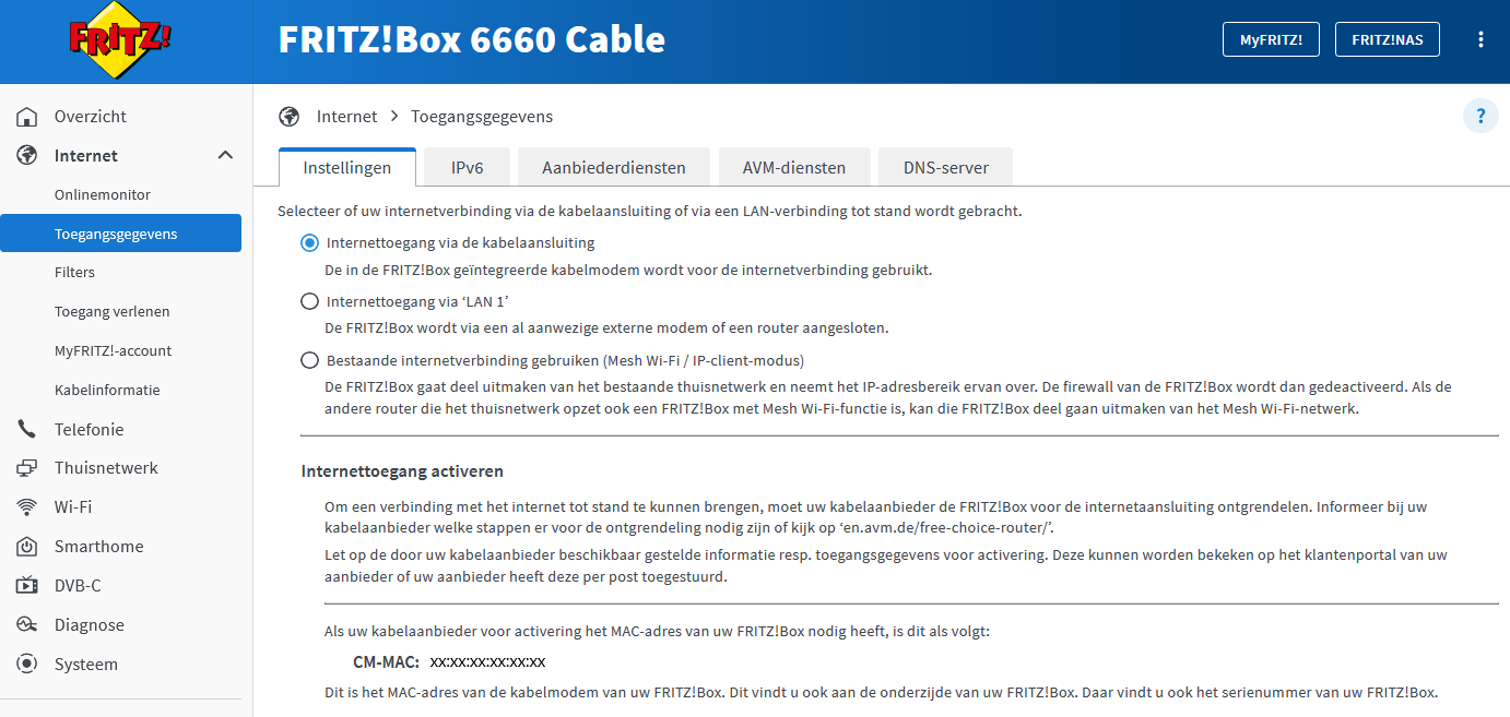

  3. Op het afgesproken tijdstip (dag en uur) werd de modem swap uitgevoerd. Enkele ogenblikken later was de F!Box on-line
Het enige wat ik moest doen in de F!Box was de Internettoegang wijzigen van “Internettoegang via ‘LAN 1’ naar “Internettoegang via de kabelaansluiting”
Pas op:
Op het ogenblik dat je de Internet toegang van “WAN (LAN1)” naar “kabel” wijzigt wordt de WAN poort terug een LAN poort.
Ik geraakte dus even niet meer op de Web Interface van de F!Box, omdat de UTP kabel tussen F!Box en de Telenet modem nog in zat (eventjes paniek) - tot ik het door had dat er nog een verbinding was met de Telenet modem (IP conflict) :roll:
Tip: Onder Systeem > Toesten en Leds kan je zelf bepalen bij welke gebeurtenis de "INFO" Led oplicht. Kies hier voor "actieve internetverbinding"

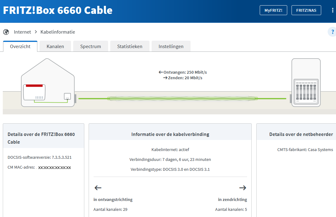

Nog enkele screenshots ter info:
Overzicht pagina
Hier zie je de snelheid waarmee de modem is geprovisioneerd (250/20 Mbit/s is de snelheid van One).
In geval van problemen kan je dus wel zien of de modem correct geprovisoneerd is :)

  • D3.0: Telenet heeft 40 Docsis 3.0 kanalen op de kabel, waarvan er 28 door de modem gebruikt worden.
  • D3.1: Er is één Docsis 3.1 (2048QAM) kanaal van 116.5 MHz (735.975 - 852.475 MHz).
Upstream
  • D3.0: Er worden 4 Docsis 3.0 upstream kanalen gebruikt.
  • D3.1: Er is één Docsis 3.1 (64QAM) upstream kanaal van 14.4 MHz (49.925-64.325 MHz).

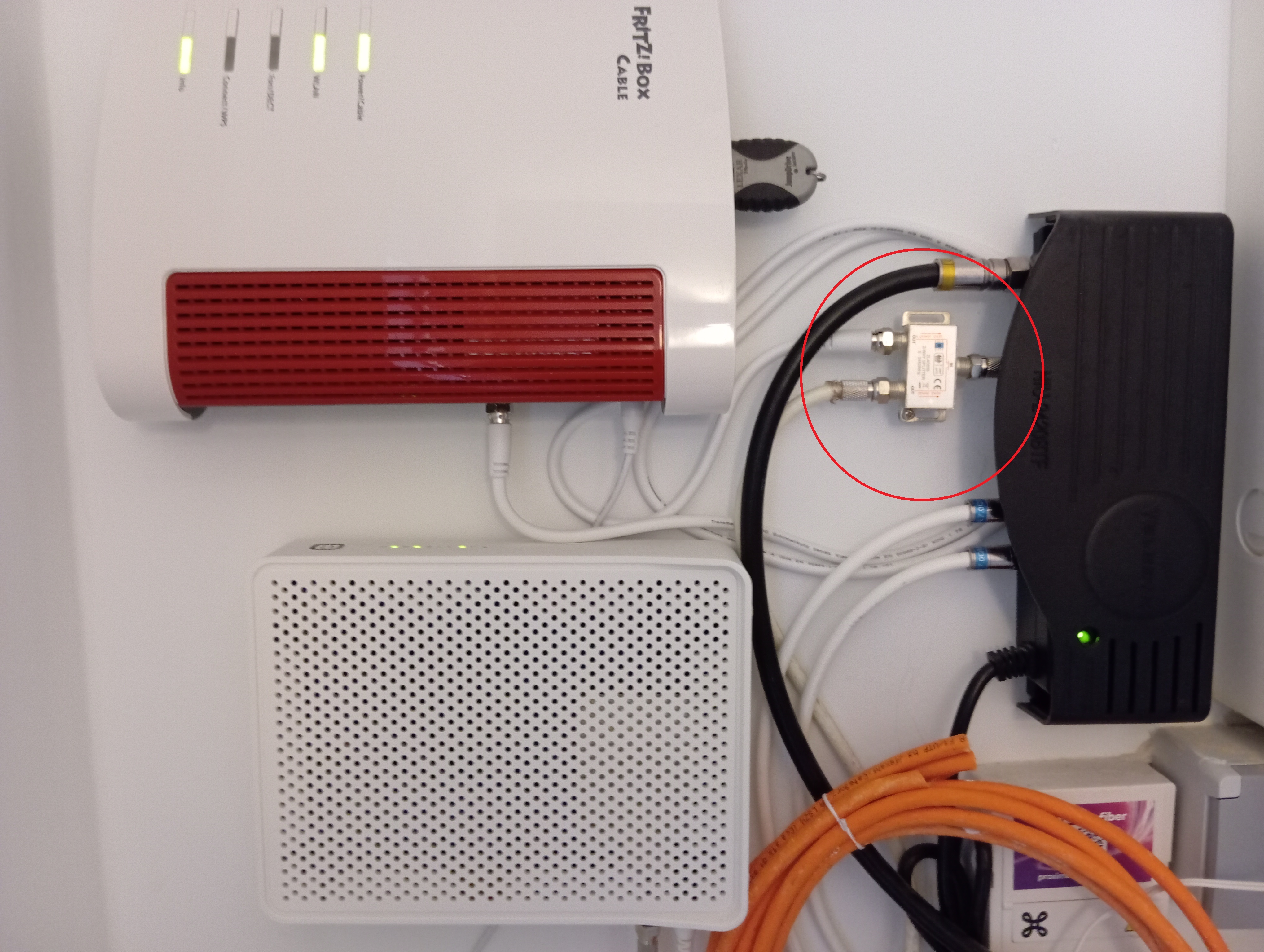

Last but not least: Een foto van de opstelling:

Als je 2 modems wilt aansluiten (eigen modem voor Internnet Telenet modem voor telefoon), dan moet je officiëel een een NIU hebben met 2 CM aansluitingen. Deze wordt geplaatst op aanvraag door een technieker.
Ik heb het voorlopig zo opgelost:
Een coax T-stuk direct op de CM uitgang.
Dat is niet ideaal :
  • mogelijkheid van ingress op het signaal (indien niet goed gedaan).
    In mijn geval is er geen extra kabel, het (afgeschermd) T-stuk zit direct op de NIU.
  • mogelijkheid van signaal verzwakking.
    Ik zie inderdaad dat het Docsis signaal ca 5dB zwakker wordt, maar tot nu toe geen aanleiding voor een slechtere verbinding.
Een NIU met 2 CM uitgangen (beide versterkt met +4dB) is naturlijk wel de enige correcte oplossing.
