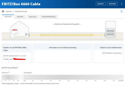

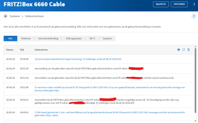

Gisteravond 21 u. 2 keer modem uit en aan, maar geen connectie
Deze morgen was het niet automatisch hersteld. Rond 13 u. terug eens modem in en uit de stekker, en opgelost (deels) Trage snelheden.
Chat:
"Helaas, omdat je een privémodem gebruikt, kan ik je modem niet opvolgen. Ik zie echter geen algemene storing. Heb je de kabels al gecontroleerd en misschien je privémodem al opnieuw opgestart of gereset?"
"Helaas kan ik het niet meten omdat de modem niet van ons is, maar ik heb de buren gecontroleerd en dat ziet er wel goed uit. Kan het zijn dat je modem niet meer werkt?"
"Kun je dan even contact opnemen met de leverancier? Misschien kunnen ze het even testen. En als je nog steeds problemen hebt, neem dan gerust direct terug contact op."
LOL, hoe gaat AVM dat op afstand gaan checken.
Is dit normaal, duurt toch wel een 30' eer hij volle snelheden test? Precies een diesel.
DL 124/UL 5.65 (nog niet OK)
Zeer labiele speedtests...ook tussen 5 en 124 DL en 2-6 UL

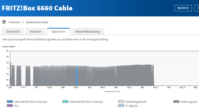

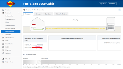

De spelregels bij eigen hardware zijn inderdaad dat je de Provider hadware terug moet aankoppelen (en activeren) vooraleer hulp te vragen. Met jouw eigen hardware krijg je geen support.satsurfer schreef: 23 nov 2025, 13:22 Helaas, omdat je een privémodem gebruikt, kan ik je modem niet opvolgen. Ik zie echter geen algemene storing. Heb je de kabels al gecontroleerd en misschien je privémodem al opnieuw opgestart of gereset?"
4 weken geleden heb je sceenshots gepost van jouw Fritz!Box, jammer heb je toen dit Kabel spectrum niet gepostsatsurfer schreef: 23 nov 2025, 13:22 Deze morgen was het niet automatisch hersteld. Rond 13 u. terug eens modem in en uit de stekker, en opgelost (deels) Trage snelheden.

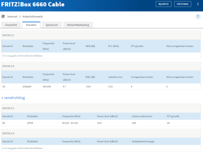

Uit bovenstaande screenshot is het heel duideljk dat jouw signaal zéér zwak is. Een goed signaal moet tussen -6dB en +6dB zitten
Bij jou zit het hele spectrum onder de -10dB
Er is dus niets mis met jouw Fritz!Box, maar met de coax verbinding. Er zijn 2 mogelijkheden:
- ofwel is er een probleem met de kabel buitenhuis (vb. aftakking op de paal, op de gevel of in de paddestoel). Kan te maken hebben met het weer of de sneeuw.
- ofwel binnenhuis: kabel naar de NIU, kabel van de NIU naar de modem.
Kontroleer alle verbindingen (eens losschroeven en terug goed vast schroeven) ...
bron: viewtopic.php?p=1042847#p1042847
bron: viewtopic.php?p=1043247#p1043247
[Edit]

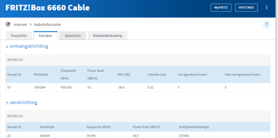

Uit jouw vorige screenshots (Kanalen) was het signaal op alle kanalen zeer goed (tussen +4dB en +5dB).
Er is dus onlangs iets gebeurd met het label signaal ...

- Berichten: 6581
- Bedankt: 441 keer
Bedankt voor de feedback @philippe_d @thomasdb @FRITZ!webcare
Idd. zaterdagavond serieus vriezen toch? Nu waarden terug goed? Mijn buur heeft telenet denk ik, maar geen zo'n sympathiek persoon.
Maar speedtest is ondermaats.
Bizar dat ik geen verbinding had, ook dag nadien. Enkel na modem uitzetten, en terug aanzetten om 13 u., iets later was hij terug weg....dan weer uit/aanzetten....
Heb niets veranderd aan settings, dus als waarden nu goed zijn, waarom dan geen goede speedtest?
Als ik telkens miserie heb bij koude (wat wel grote kans is nu), dan zou ik beter de Hey! modem terugzetten (aanvragen via formulier)....en als het idem is...dan hulp vragen....Ze zeggen 59 eur, maar als ze buiten kabel niet goed beschermd hebben of zo...
En als ik modem in Bridge zet, hebben ze toch ook geen toegang voor metingen?

Jouw screenshot van het Kabelspectrum hierboven toont aan dat je géén TOF filter hebt (de frequenties waarop TV zit zijn er niet uitgefilterd).
De TOF filter in de paddestoel filtert 117-334 MHz (jouw gebuur heeft geen TV).

Kom thuis, al van voor 12 u. geen internet meer op fritzbox, zie geen meldingen bij Orange van medegebruikers. In de winter plots van de koude 1 dag, en nu van de warmte...

De DS dragers komen wel binnen. Training lukt niet. Ofwel steekt er een HP filter (enkel downstream). Dit kan als je in het systeem van Wyre als enkel tv klant staat dat zie die zijn komen zetten. Ofwel zijn ze ingress komen zoeken en veroorzaakt je dropkabel of binneninstallatie ingress en heeft men deze geplaatst (dan steekt men wel een kaartje met deze melding). Ofwel hebben ze om een andere reden je modem geblokt om te registreren. Ofwel de modem stuk. Heb je nog een modem van de provider? Komt deze online?

Ja, heb de Hey! modem, 1 week gebruikt....de fritzbox is ook maar 6 maand oud...raar dat plots met warm weer deze total loss gaat?
Moet ik nu de hey! aansluiten, deze zal toch niet werken? Moet eerst gewhitelisted worden.

De hey zal zich registreren op de cmts. Je zal geen actief profiel krijgen en geen publiek ip. Je kan wel zien of deze kan regisreren en de signaalwaardes zien.

Op het eerste zicht:
Heb je die proberen aan te melden? Wellicht lukt dat niet gezien een "branded" box, die je eerst moet debranden (SETENV firmware_version avme) en een "retail" versie van maken (SETENV DMC RTL=y), zie:
- er zit een TV-filter op jouw aansluiting
. - het signaal is redelijk zwak (hier staan alle frequenties tussen 5-10 dB, bij jou tussen 0 en -5dB (kan natuurlijk door de splitter komen).
