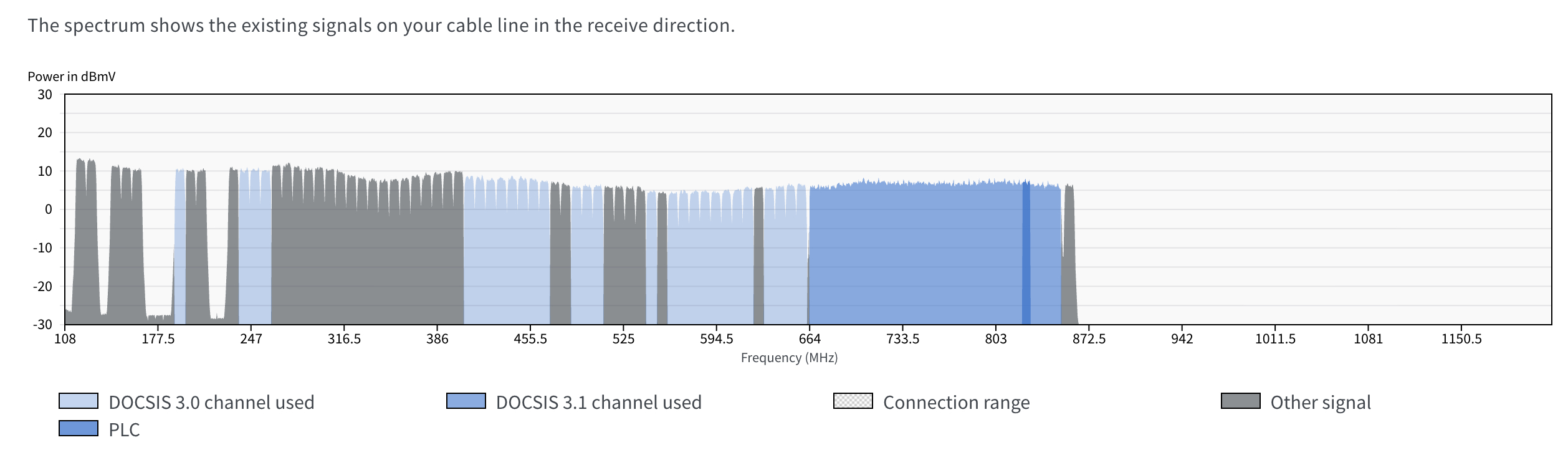

4 weken geleden heb je sceenshots gepost van jouw Fritz!Box, jammer heb je toen dit Kabel spectrum niet gepost :-(
Uit bovenstaande screenshot is het heel duideljk dat jouw signaal zéér zwak is. Een goed signaal moet tussen -6dB en +6dB zitten
Bij jou zit het hele spectrum onder de -10dB :-(
Er is dus niets mis met jouw Fritz!Box, maar met de coax verbinding. Er zijn 2 mogelijkheden:
  • ofwel is er een probleem met de kabel buitenhuis (vb. aftakking op de paal, op de gevel of in de paddestoel). Kan te maken hebben met het weer of de sneeuw.
  • ofwel binnenhuis: kabel naar de NIU, kabel van de NIU naar de modem.
    Kontroleer alle verbindingen (eens losschroeven en terug goed vast schroeven) ...
Een voorbeeld van een goed spectrum:
bron: viewtopic.php?p=1042847#p1042847
bron: viewtopic.php?p=1043247#p1043247

satsurfer schreef: 3 weken geleden Ik veronderstel die met een TOF Filter is mijne?
Jouw screenshot van het Kabelspectrum hierboven toont aan dat je géén TOF filter hebt (de frequenties waarop TV zit zijn er niet uitgefilterd).
De TOF filter in de paddestoel filtert 117-334 MHz (jouw gebuur heeft geen TV).

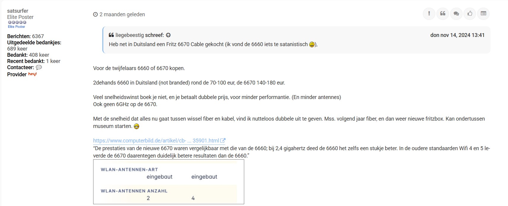

wat is uw bron om te stellen dat de FB 6670 minder antennes heeft dan de budget-versie FB 6660 ?
wanneer ik dit bekijk op router-FAQ.de hebben ze beide hetzelfde aantal antennes
alleen de FB 6690 heeft meer antennes.
ik heb beide routers (6660 en 6670) en ze presteren op gebied van WiFi even slecht!
