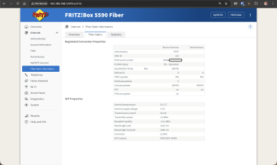

Hallo allemaal. Sinds een paar uur heb ik ook mijn FritzBox 5590 ontvangen en ik heb Mobile Vikings gebeld om mijn nieuwe router te laten registreren voor een directe glasvezelverbinding.
Ter informatie: mijn internetconfiguratie is "Mobile Vikings Superfast internet (1GB download - 500mb upload)".
https://ibb.co/nqJLrJmn
Ik heb ze de bijgevoegde afbeeldingen van zowel mijn modem-ID als de SFP-module gestuurd (dus ik neem aan dat ze de juiste codes hebben gebruikt om het apparaat aan hun kant te registreren)
https://ibb.co/HLsdjHCG
https://ibb.co/4nHRtjcM
En ik heb mijn router geconfigureerd zoals op de bijgevoegde schermafbeelding.
https://ibb.co/DfWtpg47
Maar zoals je je kunt voorstellen... heb ik nog steeds geen verbinding. Heeft iemand een idee wat ik verkeerd doe? :bang: :bang: :bang:

Hoi philippe_d, hartelijk dank voor je reactie.
Ik heb er inderdaad in eerste instantie op aangedrongen om de modem-ID (AVMG...) te verstrekken, maar ze bleven om iets anders vragen. Dus heb ik ze ook het SFP-serienummer gegeven.
Dus ze hebben in eerste instantie het verkeerde SFP-serienummer ingevoerd (er ontbrak een nummer in het serienummer), toen heb ik ze gevraagd om de modem-ID (AVMG...) te proberen en het werkte meteen.
Maar nu heb ik nog een ander probleem: hoewel de downloadsnelheid erg goed lijkt wanneer ik hem test via ethernet (950 mbps), gaat de uploadsnelheid niet verder dan 3.6 Mbps... Er zijn meerdere tests uitgevoerd met verschillende apparaten, allemaal verbonden via een ethernet Cat.7-kabel. Steeds hetzelfde antwoord. Weet iemand of ik dit zelf kan oplossen of dat het een probleem is bij de provider? Voordat ik overschakelde naar mijn eigen ONT had ik gemiddeld 950 mbps down en 450/480 mbps.

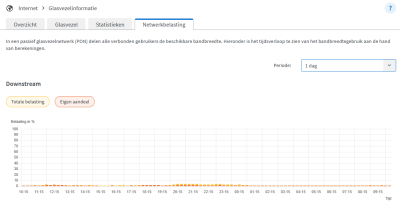

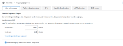

Heb je bij Internet > Toegangsgegevens > Verbindingsinstellingen> Overdrachtssnelheid de correcte snelheden ingegeven van jouw abonnement (in Mbit/s)?
monnolo
Berichten: 12
Lid geworden op: 03 aug 2020, 21:13

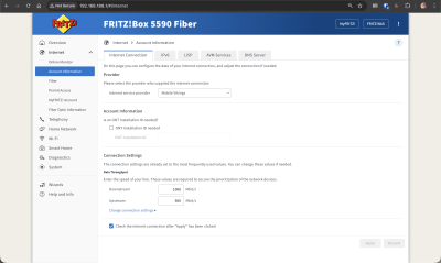

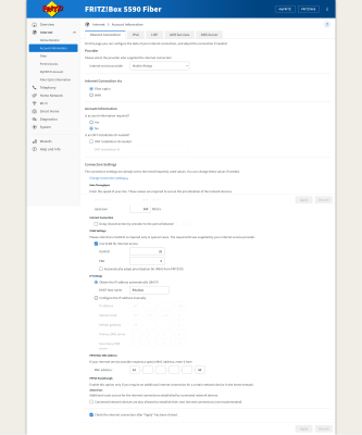

Hoi philippe_d, nogmaals bedankt.
Ik heb de waarden inderdaad ingesteld volgens mijn abonnement.

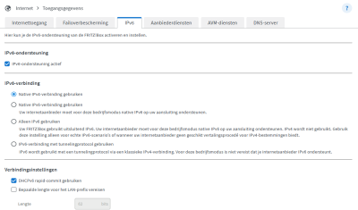

Ik heb ook IPV6 zo ingesteld (ik weet niet zeker of dit enige invloed heeft).

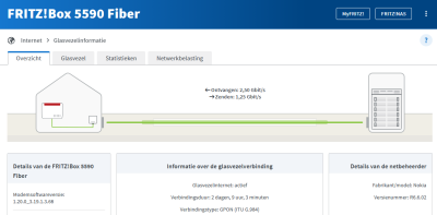

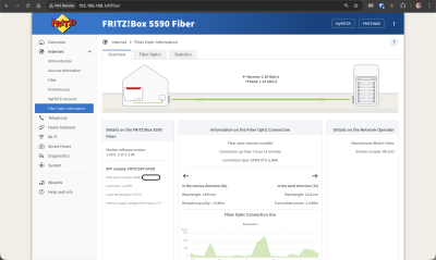

En hieronder staan ​​de gegevens die ik momenteel zie op mijn glasvezelpagina's.

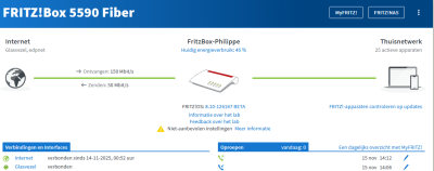

Toch krijg ik bij een snelheidstest via zowel wifi als LAN de volgende waarden: https://www.speedtest.net/result/a/11237859858
Ik heb ontdekt dat mijn uploadsnelheid constant beperkt is tot 3,6 Mbps.
Ik heb de fabrieksinstellingen geprobeerd, maar zonder succes: de uploadsnelheid is nog steeds beperkt tot 3,6 Mbps...

Er zijn 2 verschillen met mijn instellingen:
  • Ik gebruik de OS 8.10 BETA (wilde ik testen wegens de feature "Failover bescherming").
  • Bij IPv6 is DS-Lite niet aangevinkt.
Geen idee welke invloed dit geeft, maar door "DS-Lite" aan te tikken zeg je eigenlijk aan de Fritz!Box dat je alle IPv4 via IPv6 tunnel wilt sturen :-( .
Dat is niet de correct instelling (DS-Lite wordt in België nog niet toegepast).

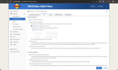

Ik heb geprobeerd de nieuwste bèta van FritzLab te installeren, maar het lijkt erop dat ik een foutmelding krijg bij het laden. Ik weet niet waarom... Ik gebruik momenteel versie 8.02.
Ik heb de DS Lite nu verwijderd zoals je voorstelde. Helaas nog steeds geen verandering... :(
Nog een idee?

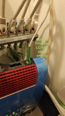

monnolo
Berichten: 12
raf1 schreef: 2 weken geleden Gebruik je de juiste patchkabel?

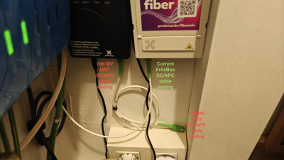

Ik heb een FritzBox 5590 GPON/AON gekocht (https://amzn.eu/d/ajHB3is) en volgens de AVM-handleiding (https://fritz.com/en-be/apps/knowledge- ... le-Vikings) gebruik ik de GPON SFP-module.
Om deze reden is, als ik me niet vergis, de enige mogelijke ingang voor de SFP-module een LC/APC-kabel (groene kleur). Aan de andere kant, als ik kijk naar de kabel die momenteel wordt gebruikt door de MobileVikings ONT, lijkt dit een SC/APC (groene kleur) te zijn.
Daarom heb ik een LC/APC naar SC/APC-kabel gekocht (https://amzn.eu/d/fLYZOT9).
Klopt deze redenering of heb ik iets verkeerd begrepen?
Zou dit misschien te wijten zijn aan een kapotte FritzBox of een SFP-module? Zo ja, dan kan ik de 5590 gewoon terugsturen naar Amazon en een nieuwe krijgen. Als ik een XGS-PON SFP zou kopen voor gebruik met de 5590, moet ik dan opnieuw het activeringsproces doorlopen met de klantenservice van MV (als ik me niet vergis, zou ik de "Modem-ID" niet wijzigen), of moet ik gewoon de SFP-module verwisselen en verbinding maken?
Ik probeer gewoon aan alles te denken om deze situatie op te lossen...
Provider: Mobile Vikings Superfast internet (1Gbps/500 Mbps down/up).
Modem/Router: Fritz!Box 5590 Fiber, OS 8.02, Fritz!SFP GPON aangesloten op Proximus ONTP.

Xgs pon gaat niet lukken, want ge zit op gpon.
Berichten: 6269
Bedankt: 1979 keer
Redenering klopt, moet een LC/APC naar SC/APC kabel zijn.
Check de signaalwaarden op de Fritz!Box om na te gaan of er niet te veel demping op het lichtsignaal zit.
EDIT: oplossing is "Andere internetprovider" selecteren en VLAN 20 configureren. Probleem is eerder voorgekomen: viewtopic.php?t=66473

Er is iets dat mij opvalt: is het Mobile Vikings-abonnement Super Fast Internet of Hyper Fast Internet ? Want op de foto zie ik ‘informatie glasvezel’: 2,50 Gbit/s – 1,25 Gbit/s. Is dit gewoon een illustratie of de werkelijke snelheid van de verbinding ? :???:
Berichten: 18667
Uitgedeelde bedankjes: 1023 keer
Bedankt: 3819 keer
Recent bedankt: 11 keer
De Fritz'Box kan niet weten welk abonnement je hebt, de werkelijke snelheid van je abonnement moet je zelf ingeven.
  • De snelheid die je ziet op het Overzichtsmenu is de snelheid van het abonnement (in mijn geval EDPNet XS 150/50 Mbps).
  • De snelheid die je ziet bij glasvezelinformatie is de snelheid van de GPON verbinding (2.5/1.25 Gbps).
  • In het scherm "Netwerkbelasting" zie je hoe druk het is op de (shared) GPON lijn, in mijn geval dus 4% op het drukste moment van de dag (2% is mijn eigen belasting), ik heb dus "rustige" buren :-)

raf1 schreef: 2 weken geleden EDIT: oplossing is "Andere internetprovider" selecteren en VLAN 20 configureren. Probleem is eerder voorgekomen: viewtopic.php?t=66473
Wow, jij hebt een goed geheugen :-) .
Het valt mij inderdaad nu ook te binnen dat we dit probleem al eerder gezien hebben bij sommige voor-ingestelde profielen, en opgelost werd door te keizen voor "Andere provider".
Probleem blijkbaar niet opgelost in recente Firmware (c.q. Labversie)
@FRITZ!webcare Kunt u dit escaleren binnen AVM, hoogswaarschijnlijk een software fout :oops:

raf1 schreef: 2 weken geleden Redenering klopt, moet een LC/APC naar SC/APC kabel zijn.
Hoi raf1, hartelijk dank! Dit was inderdaad de oplossing voor mijn probleem!
Ik heb nu het nieuwe glasvezelprofiel van Mobile Vikings als volgt geconfigureerd (voel je vrij om elk soort optimalisatie voor te stellen die je wilt of kunt bedenken):
philippe_d schreef: 2 weken geleden Probleem blijkbaar niet opgelost in recente Firmware (c.q. Labversie)
Zoals eerder gezegd, gebruik ik nu inderdaad de nieuwste stabiele versie voor de 5590, v8.02. Het zou inderdaad veel gebruiksvriendelijker zijn als deze VLAN-configuratie vooraf zou worden ingesteld in de nieuwere firmwareversie, zodat gebruikers niet overstuur raken en in discussie gaan met de klantenservice van MV.
Nog een paar vragen, als ik mag: wat gebeurt er als ik een hogere download- en uploadsnelheid kies dan mijn abonnement toestaat? Zou ik dan op de een of andere manier mijn verbinding verpesten?
En nogmaals, wat gebeurt er als ik wil overstappen op een multi-Gbps-verbindingspakket (5 Gb/1 Gb)? Moet er dan een Proximus-technicus langskomen om mijn optische wandterminal te vervangen door een SC/UPC-aansluiting?
Bedankt allemaal voor jullie voortdurende en onschatbare ondersteuning.

Feedback van AVM:
Het probleem met de trage upload in de Profielen van alle Proximus merken was een bug in de F!OS 8.02
Deze bug is opgelost in de nieuwere Firmware versie F!OS 8.20, en waarschijnlijk ook in de 8.10-xxx BETA versies (bevestigd) :P .
Als je nog op de F!OS 8.02 versie zit, zou ik voorstellen om:
  1. Upgrade naar de F!OS 8.20 (indien beschikbaar), anders naar de recente BETA versie: https://fritz.com/nl-be/pages/fritz-lab-nl
  2. kies dan terug de correcte Internet provider (Proximus, Scarlet, Mobile Vikings, ...).
Indien je nà de upgrade toch nog last hebt van deze bug, kan je:
  • éérst kiezen voor "Andere Provider" (en VLAN manueel zetten).
  • daarna terug kiezen voor de correcte Internet provider (Proximus, ...). Dan wordt het bug-vrije Profiel geladen.
