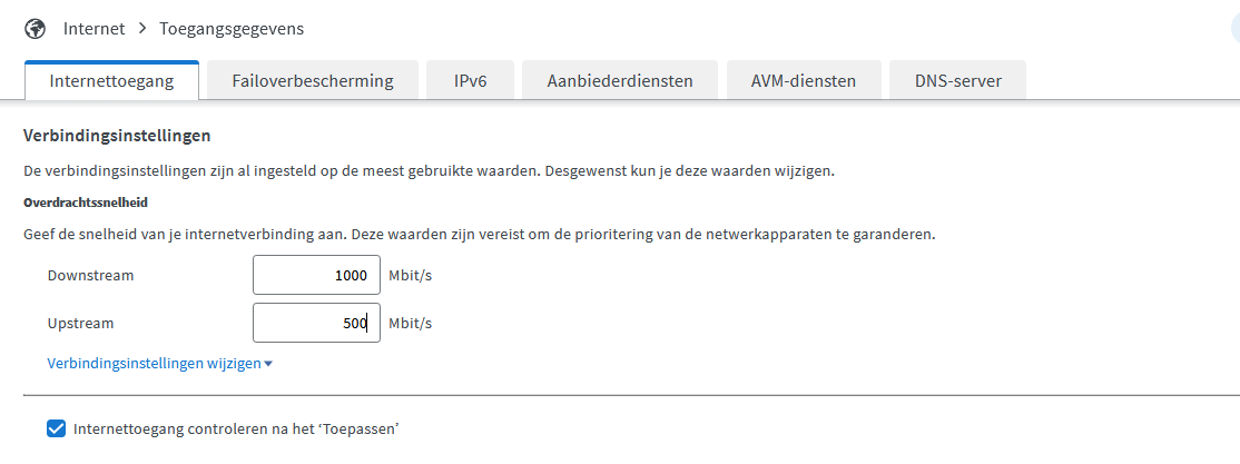

Heb je bij Internet > Toegangsgegevens > Verbindingsinstellingen> Overdrachtssnelheid de correcte snelheden ingegeven van jouw abonnement (in Mbit/s)?

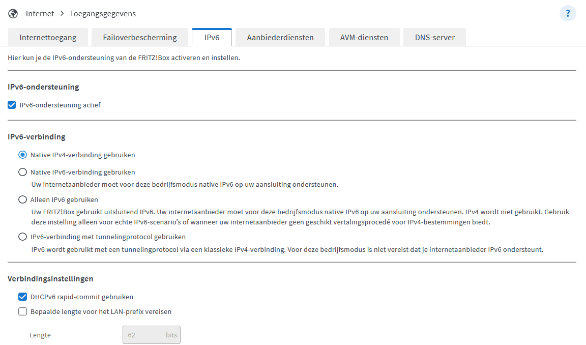

monnolo
Berichten: 13
Lid geworden op: 03 aug 2020, 21:13
Hoi philippe_d, nogmaals bedankt.
Ik heb de waarden inderdaad ingesteld volgens mijn abonnement.
Ik heb ook IPV6 zo ingesteld (ik weet niet zeker of dit enige invloed heeft).

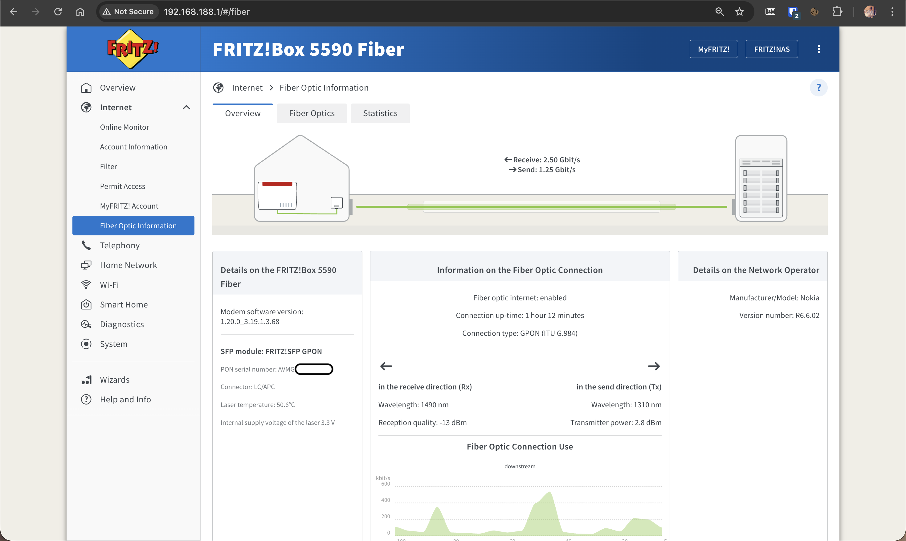

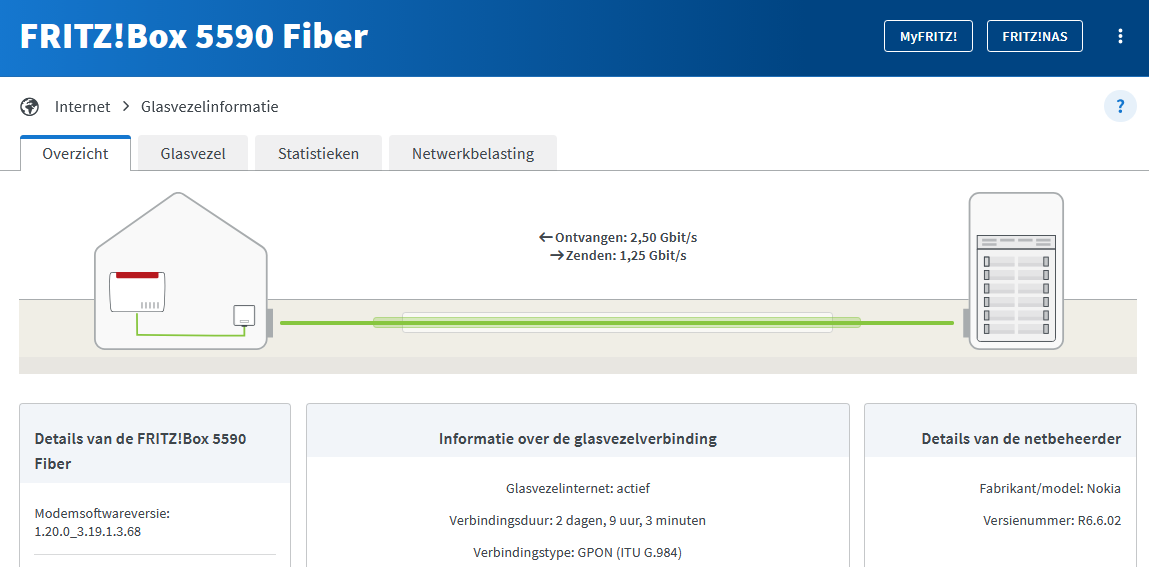

En hieronder staan ​​de gegevens die ik momenteel zie op mijn glasvezelpagina's.
Toch krijg ik bij een snelheidstest via zowel wifi als LAN de volgende waarden: https://www.speedtest.net/result/a/11237859858
Ik heb ontdekt dat mijn uploadsnelheid constant beperkt is tot 3,6 Mbps.
Ik heb de fabrieksinstellingen geprobeerd, maar zonder succes: de uploadsnelheid is nog steeds beperkt tot 3,6 Mbps...
Ik heb geprobeerd te chatten met de MV-ondersteuning, maar dat leverde absoluut geen uitsluitsel op...

Er zijn 2 verschillen met mijn instellingen:
  • Ik gebruik de OS 8.10 BETA (wilde ik testen wegens de feature "Failover bescherming").
  • Bij IPv6 is DS-Lite niet aangevinkt.
Geen idee welke invloed dit geeft, maar door "DS-Lite" aan te tikken zeg je eigenlijk aan de Fritz!Box dat je alle IPv4 via IPv6 tunnel wilt sturen :-( .
Dat is niet de correct instelling (DS-Lite wordt in België nog niet toegepast).

Ik heb geprobeerd de nieuwste bèta van FritzLab te installeren, maar het lijkt erop dat ik een foutmelding krijg bij het laden. Ik weet niet waarom... Ik gebruik momenteel versie 8.02.
Ik heb de DS Lite nu verwijderd zoals je voorstelde. Helaas nog steeds geen verandering... :(

De Fritz'Box kan niet weten welk abonnement je hebt, de werkelijke snelheid van je abonnement moet je zelf ingeven.
  • De snelheid die je ziet op het Overzichtsmenu is de snelheid van het abonnement (in mijn geval EDPNet XS 150/50 Mbps).
  • De snelheid die je ziet bij glasvezelinformatie is de snelheid van de GPON verbinding (2.5/1.25 Gbps).
  • In het scherm "Netwerkbelasting" zie je hoe druk het is op de (shared) GPON lijn, in mijn geval dus 4% op het drukste moment van de dag (2% is mijn eigen belasting), ik heb dus "rustige" buren :-)

Hoi raf1, hartelijk dank! Dit was inderdaad de oplossing voor mijn probleem!
Ik heb nu het nieuwe glasvezelprofiel van Mobile Vikings als volgt geconfigureerd (voel je vrij om elk soort optimalisatie voor te stellen die je wilt of kunt bedenken):

Zoals eerder gezegd, gebruik ik nu inderdaad de nieuwste stabiele versie voor de 5590, v8.02. Het zou inderdaad veel gebruiksvriendelijker zijn als deze VLAN-configuratie vooraf zou worden ingesteld in de nieuwere firmwareversie, zodat gebruikers niet overstuur raken en in discussie gaan met de klantenservice van MV.
Nog een paar vragen, als ik mag: wat gebeurt er als ik een hogere download- en uploadsnelheid kies dan mijn abonnement toestaat? Zou ik dan op de een of andere manier mijn verbinding verpesten?
En nogmaals, wat gebeurt er als ik wil overstappen op een multi-Gbps-verbindingspakket (5 Gb/1 Gb)? Moet er dan een Proximus-technicus langskomen om mijn optische wandterminal te vervangen door een SC/UPC-aansluiting?
Bedankt allemaal voor jullie voortdurende en onschatbare ondersteuning.

monnolo schreef: 16 nov 2025, 13:46 Nog een paar vragen, als ik mag: wat gebeurt er als ik een hogere download- en uploadsnelheid kies dan mijn abonnement toestaat? Zou ik dan op de een of andere manier mijn verbinding verpesten?
Deze vraag werd nog niet beantwoord ...
Neen, je gaat je verbinding niet verpesten.
Deze "traffic shaping" instelling wordt door de Fritz!Box alleen gebruikt voor QoS:
Prioritaire aanwendingen (vb VoIP, real-time toepassingen zoals Videoconferencing) worden met voorkeur behandeld, de andere aanwendingen worden daarbij gecapt.
In de Fritz!Box kan je zelf instellen welke aanwendingen (of apparaten) "prioritair" zijn ((Internet > Filters > Prioriteren).
Ik denk dat dit weing invloed heeft voor huidige breedband aansluitingen, maar als je traag internet hebt (vb trage VDSL2 aansluiting, coax aansluiting met trage of brakke upload, etc), kan de juiste instelling wel zin hebben (vooral bij VoIP).
