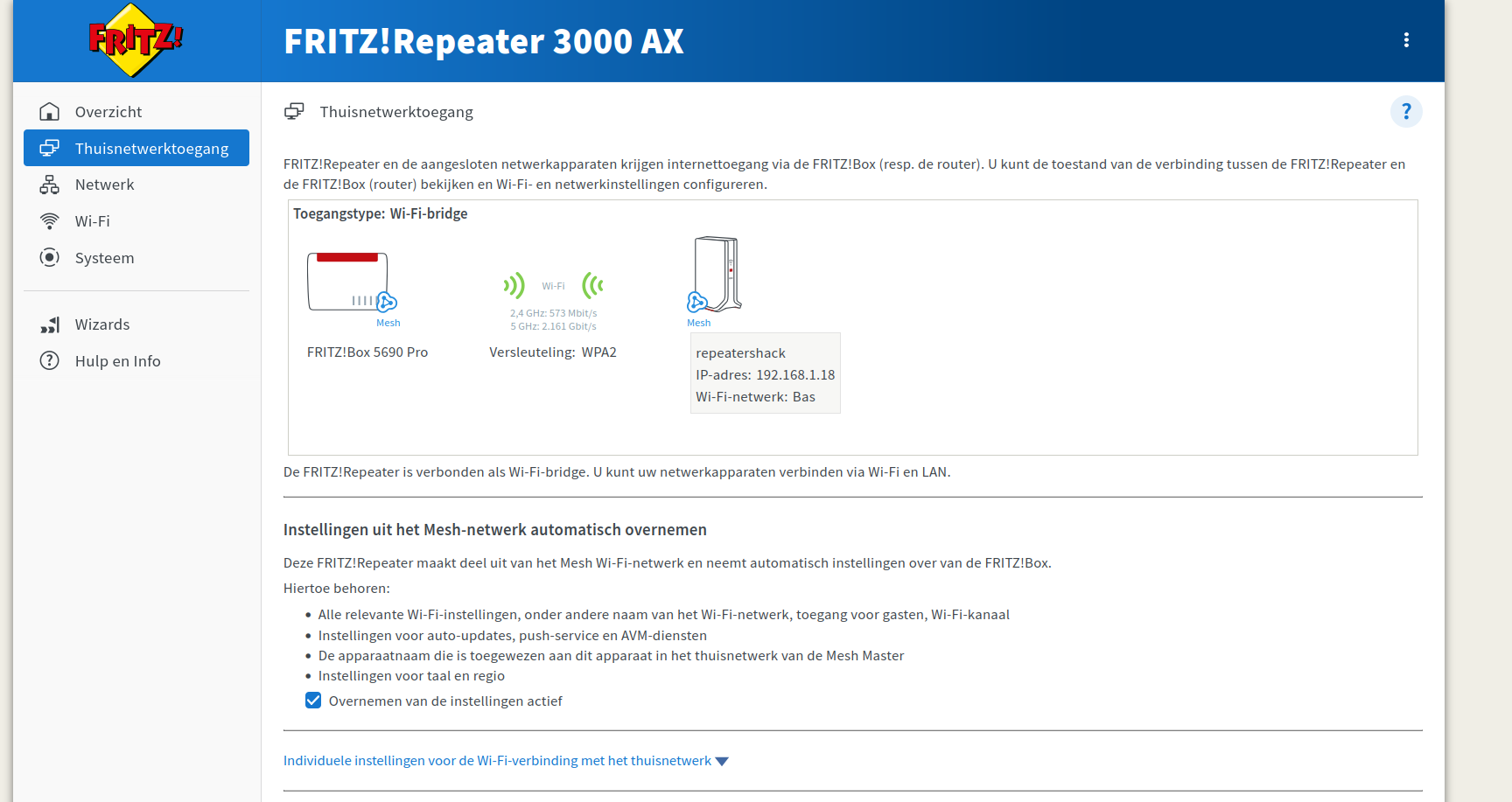

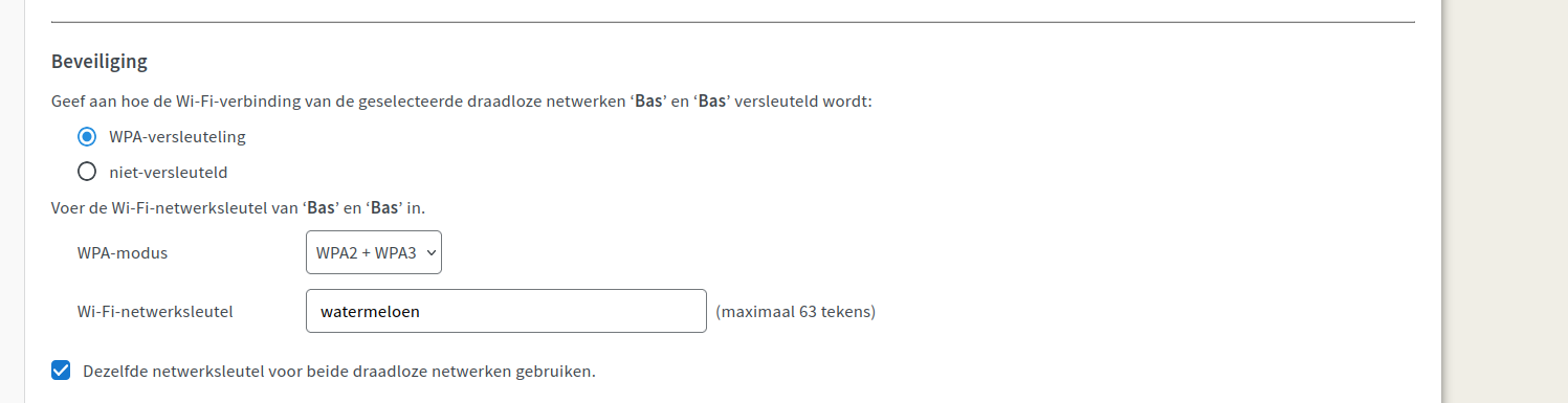

Jack, er is nog een andere instelling, en dat is waar je kan kiezen wat de repeater gaat uitbreiden, ook daar staan de protocollen.
Het vervelende is dat ik dit steeds op WPA2 zet, maar bij elke update van de Fritzbox zet die dit op WAP2+WPA3 en verbreekt de boel regelmatig.
Om een of andere reden kunnen ze niet afblijven van mijn settings....of er op zijn minst voor waarschuwen.
Hetzelfde met de Labor VDSL driver versie, als je oude-versie aan hebt staan en ze updaten dan staat de nieuwe aan. Rot vervelend is dat.
Groeten Joop.

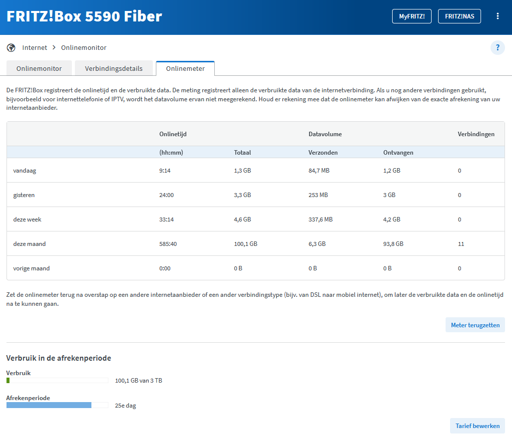

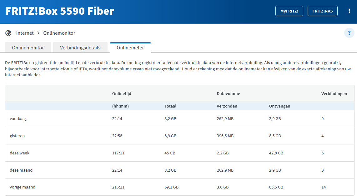

Ik merk vandaag dat de online meter in mijn fritzOS 8.0 niet werkt blijkbaar.
Geen ramp met onbeperkt internet (merk het pas na 5 weken), maar toch een slordigheidje?
Nog mensen?
Berichten: 19013
Bedankt: 3903 keer
Recent bedankt: 8 keer
Hier geen probleem
Ik zal beide eens resetten ...
Berichten: 7908
Bedankt: 724 keer
hier geen probleem met de 7530AX

MaT schreef: 01 nov 2024, 21:28 Ik merk vandaag dat de online meter in mijn fritzOS 8.0 niet werkt blijkbaar.
Nog mensen?
sorry voor het late antwoord. Maar bij mij (7530) ook lege tellers.
Nog mensen?
Hier werken de on-line meters wel

Nog iemand deze bugs gezien met FritzOS 8.0 in de 7530:
Onlinemeter werkt niet, staan op 0, enkel laatste maand is zichtbaar voor de éérste 10 dagen
Energieverbruik werkt niet, staat op 0
Blijkbaar reeds bekend probleem met de Energiemonitor:
https://be.avm.de/service/knowledge-bas ... ergegeven/
Berichten: 7908
Bedankt: 724 keer
lacer schreef: 11 feb 2025, 18:29 Nog iemand deze bugs gezien met FritzOS 8.0 in de 7530:
Ik heb daarvoor al een topic geopend op 16 januari: viewtopic.php?t=66476
Een reconnect zorgt er voor dat de teller weer loopt. Ik heb een vermoeden (moet nog testen) dat wanneer je iets veranderd in de volumeteller van de individuele apparaten de algemene teller het volume niet meer bijhoudt.
