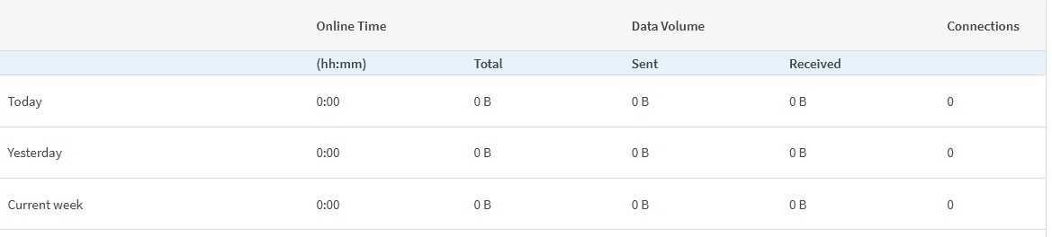

Ik merk, voor de tweede keer dat mijn FB 7530AX het datavolume niet bijgehouden heeft. Gisteren 0B verbruikt wat natuurlijk onmogelijk is. Enkele weken geleden heb ik dat ook gemerkt. Vorige keer was de firmware 8.0, nu is dat 8.2.
Ik heb toen de FB herstart en alles liep weer zoals het moest.
Ik dacht om dat nu opnieuw te doen maar door het aanpassen van een setting werd de verbinding verbroken en vernieuwd. De FB meet nu ook opnieuw het datavolume.
Bug in de firmware? (Gezien ik bij EDPnet maakt het verbruik niet uit, maar toch).

Nope, geen errors, hoogstens nu en dan <5 oftewel 0.* laatste 15 minuten. Ook geen herstart. Gewoon de ene dag gewoon gemeten en de volgende dag 0 verbruik.
Ik heb trouwens geen problemen met HF, de FB staat in een berging en er zit genoeg beton tussen shack/antennes en de FB.
Door nu even te kijken in de FB zie ik dat er weer geen meting is.

Ondertussen duikt dit probleem nog meer op. Op 17/2 heb ik een reconnect gedaan (geen reboot) omdat de teller op nul bleef staan, er is toen 64KB geteld de rest van de dag (veel te weinig en dus waarschijnlijk maar een zeer korte minuten) waarna de teller na middernacht weer op nul bleef staan. De reconnect heeft dus deze keer omzeggens geen effect gehad.
Tot vandaag is er geen data meer geteld. Er loopt dus wel ergens iets mis maar zo ver ik online kan vinden lijkt niemand dit probleem ook te hebben (behalve 1 user op dit forum).
Door een reconnect kon ik nu weer de teller opnieuw laten data registeren, de vraag is voor hoe lang.

Het probleem is mij maar opgevallen na de laatste update (8.02) daar oor nooit problemen gehad. Ondertussen telt de teller weer gewoon op. Het werkt dus wel maar om 1 of andere reden stopt dit "at random".
Ik zie in het grafiekje bij de DSL information" de dataflow gewoon updaten en ook bij online monitor zie ik de data in de grafiek, ook per toestel.
Als ik online monitor op "1 day" zet zie ik de grafiek van de laatste 24 uur terwijl de online meter maar terug op gang gekomen is na de reconnect. Logischer wijze zou de online monitor moeten "flatlinen" tot aan het tijdstip van de reconnect.

@on4bam
Het beschreven probleem is AVM bekend en zal met een komende FRITZ!OS update opgelost worden.

@on4bam
hier nog een workaround voor je om heet tijdelijk op te lossen.
In de tussentijd kan je het probleem oplossen door in de FRITZ!Box-gebruikersinterface onder “Internet > Toegangsgegevens > IPv6” de optie “native IPv4-verbinding” te activeren. Als de online counter nog steeds niet werkt, kan je de IPv6-ondersteuning volledig uitschakelen.

Native IPv4 staat aan maar IPv6 support staat aan. Voorlopig laat ik dat maar zo EDPnetheeft toch unlimited internet. Ik wacht wel met ongeduld op de OS update
