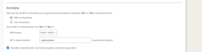

Jack, er is nog een andere instelling, en dat is waar je kan kiezen wat de repeater gaat uitbreiden, ook daar staan de protocollen.
Het vervelende is dat ik dit steeds op WPA2 zet, maar bij elke update van de Fritzbox zet die dit op WAP2+WPA3 en verbreekt de boel regelmatig.
Om een of andere reden kunnen ze niet afblijven van mijn settings....of er op zijn minst voor waarschuwen.

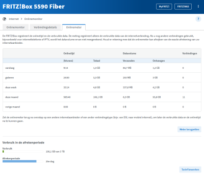

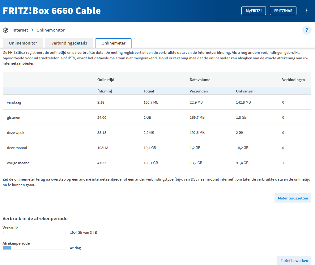

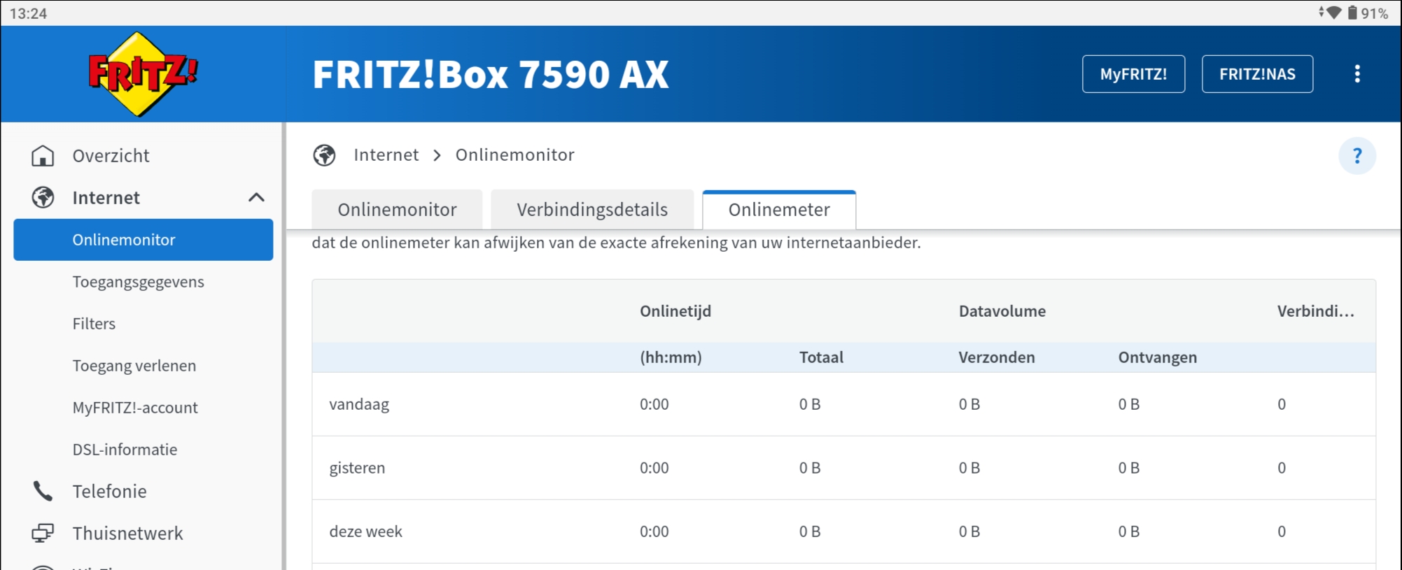

En nog maar een issue met de 7590AX. Onlinemeter is gestopt met registreren. En er is al wat data binnen gekomen, meerdere gigabytes. Deze maand en vorige maand geven wel cijfers weer in alle kolommen.
Edit: box heropstarten heeft het probleem opgelost.

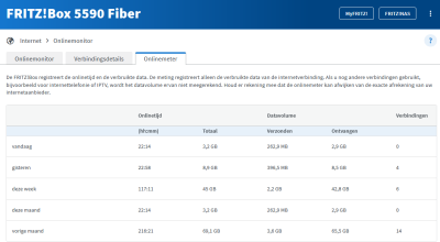

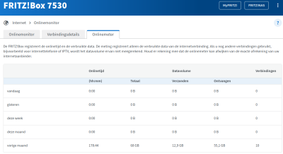

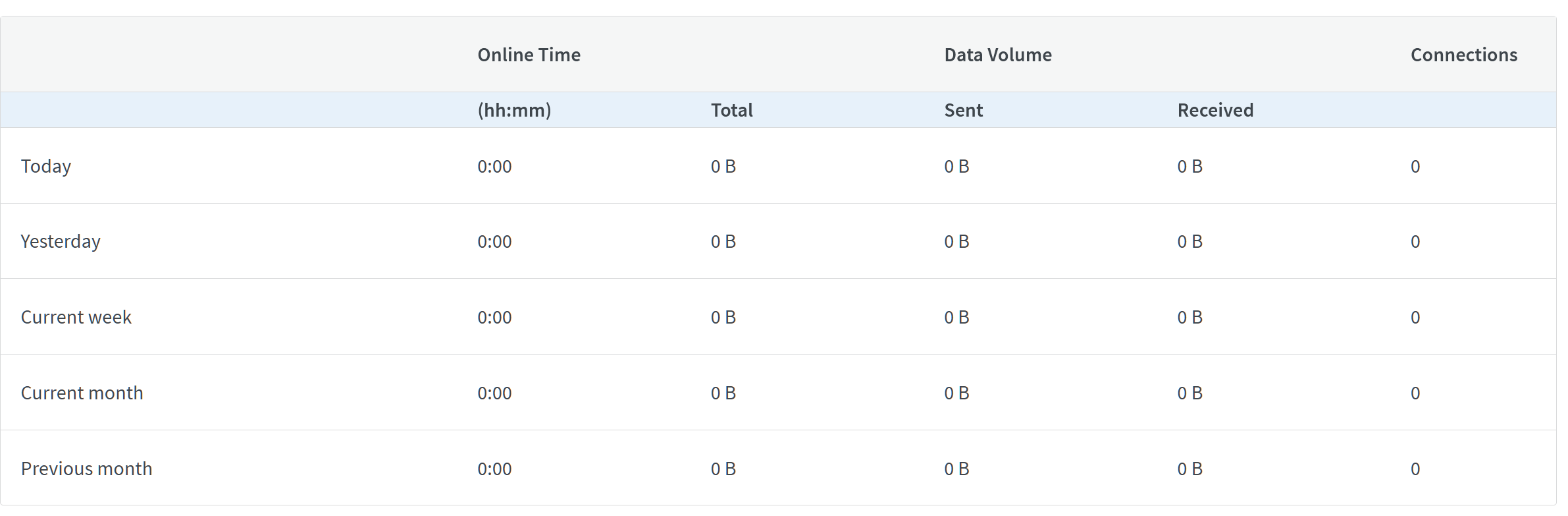

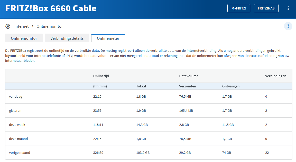

Ik merk vandaag dat de online meter in mijn fritzOS 8.0 niet werkt blijkbaar.
Geen ramp met onbeperkt internet (merk het pas na 5 weken), maar toch een slordigheidje?
Nog mensen?
Nog mensen?

Hier geen probleem
Ik zal beide eens resetten ...

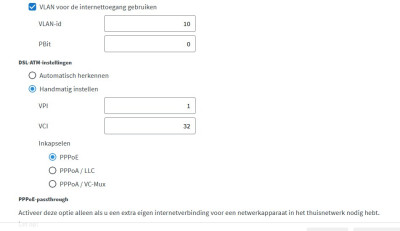

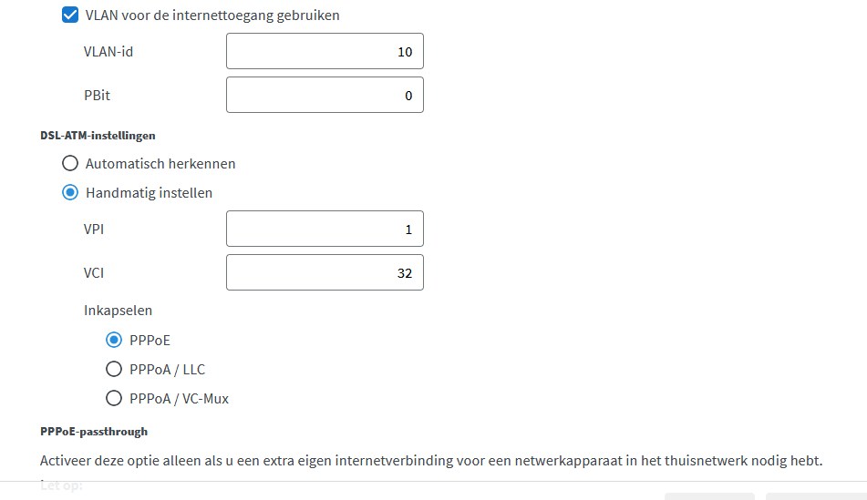

[img]file:///D:/Download%20files/Screenpresso/Fritzbox_16h28_59.jpg[/img]
Moet ik iets veranderen aan deze gegevens?
Behalve "andere provider" kiezen voor Proximus voor mijn FB7690
Toegevoegd na 4 minuten 56 seconden:
oei mijn printscreen werkt precies niet
VLAN voor internettoegang gebruiken
VLAN-ID= 10
PBit =0
Handmatig instellen
VPI=1
VCI=32
Inkapselen
aangevinkt = PPPoE (moeglijk PPPoA/LLC of PPoA/VC-Mux
VLAN-ID= 10
PBit =0
Handmatig instellen
VPI=1
VCI=32
Inkapselen

Moeilijk te antwoorden met zo weinig gegevens
Indien je al een werkende Fritz!Box had (vb 7530), dan kan je de instellingen bewaren, en deze inlezen op de nieuwe Fritz!Box.
Dan zou alles gewoon verder moeten werken
- zit je op VDSL2 of op Fiber?
- Welke provider?
- is je lijn al omgezet naar "single VLAN"
- gebruik je nu een Bbox3 of een Internet Box ??
- Je gebruikt de laatste Firmware van de 7690 (07.62)?
deze Firmware bevat nog niet de nieuwe Belgsiche profielen.- je zit nog niet op "single VLAN"?
kies gewoon "Proximus" als provider en vul jouw PPPoE gegevens in.
de FritzBox kiest automatisch VLAN10.
Proximus TV werkt in bridged mode. - je zit al op "single VLAN" (of je hebt de lijn omgezet naar single VLAN via My Proximus)?
kies "andere Provider", geen PPPoE.
Kies "VLAN" en gebruik VLAN10.
- Je gebruikt de LAB Firmware (07.90) of binnenkort de Fritz!OS 8.0
deze Firmware bevat de nieuwe Belgsiche profielen
kies "andere Provider" en vul jouw PPPoE gegevens in.
Proximus TV werkt niet. - je zit al op "single VLAN" (of je hebt de lijn omgezet naar single VLAN via My Proximus)?
kies gewoon Proximus (geen PPPoE).
de FritzBox kiest automatisch VLAN20.
Proxumus TV werkt in routed mode.

Philippe bedankt al voor reacte.
Mijn huidige FB is nog steeds de 7590 en niet 7690(vertypt) FW 154.08.00
Provider is Proximus 20/4 ik dacht VDSL
TV kijken via kaartje Telenet.
Mijn versie 8 van Fritz stond er "plotseling" op. Heb in config intussen aangepast 'installeren update" na bevestiging.
Mijn vraag : hoe weet ik wat ik heb als VLAN ?

Als je Proximus hebt, dan bepaalt uw oorspronkelijke modem de vlan. Bbox 3 = triple vlan (pppoe). Internet Box = single vlan.
Je kan dit ook nakijken in MyProximus => producten => uw internet abo selecteren => geavanceerde instellingen => eigen modem (of iets wat er op trekt).

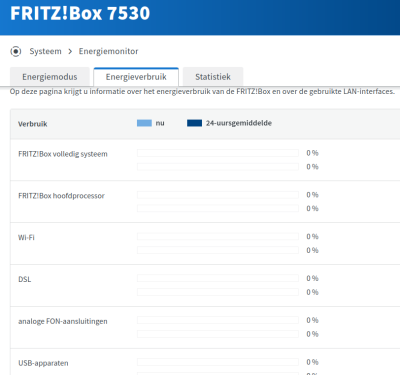

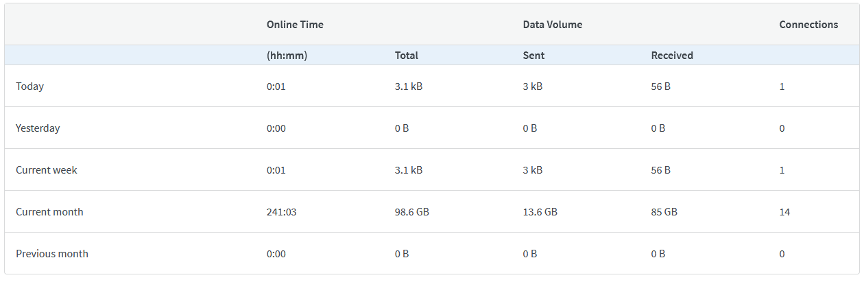

sorry voor het late antwoord. Maar bij mij (7530) ook lege tellers.MaT schreef: 01 nov 2024, 21:28 Ik merk vandaag dat de online meter in mijn fritzOS 8.0 niet werkt blijkbaar.
Nog mensen?

Ik dacht dat je een nieuwe Fritz!Box had, en hulp nodig had bij het swappenyvesvn schreef: 26 nov 2024, 07:31 Mijn huidige FB is nog steeds de 7590 en niet 7690(vertypt) FW 154.08.00
Bij de upgrade naar F!OS 8.0 werd jouw origineel Proximus profiel behouden (VLAN10/PPPoE)
Maar van zodra je opnieuw een provider kiest, is jouw oud profiel verloren
Dan moet je inderdaad via "andere provider" gaan en zelf de VLAN instellen op 10
dit is dus optie 2.b in mijn vorig bericht

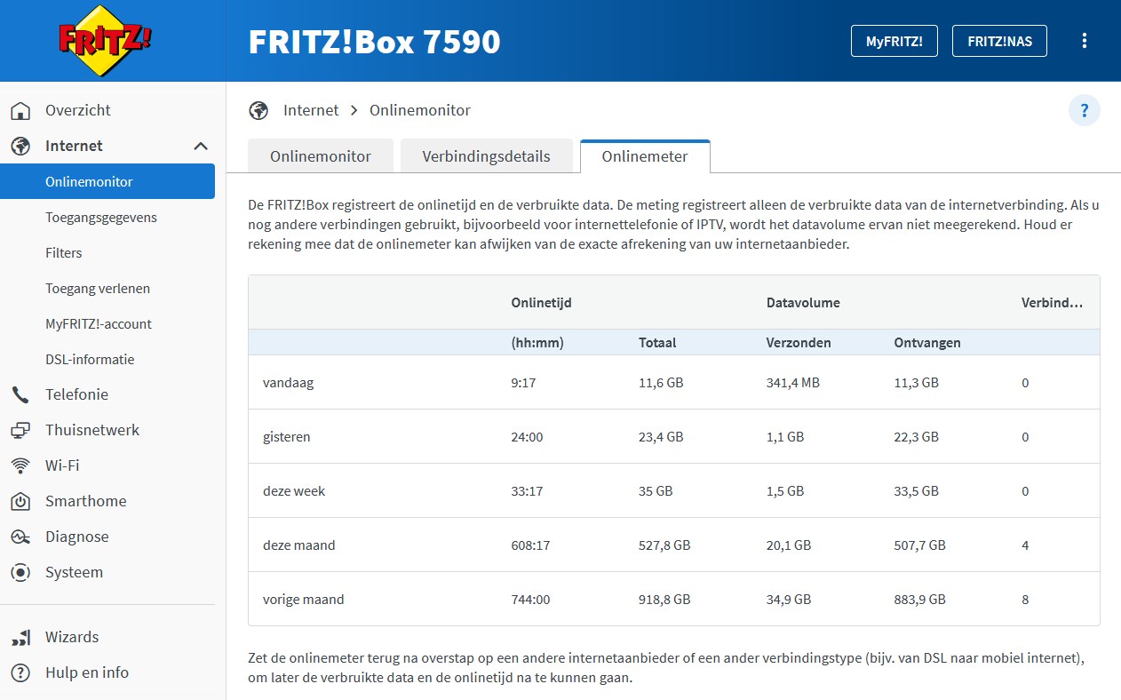

Hier werken de on-line meters welMaT schreef: 01 nov 2024, 21:28 Ik merk vandaag dat de online meter in mijn fritzOS 8.0 niet werkt blijkbaar.

Bedankt he Philippe.............
Hier werkt de online meter ook.

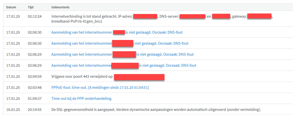

Hier update gedaan en na enkele uren connectie weg. Zie wel nog sync snelheid maar geen internet PPPOE verlopen error
Na 10min verbinding opnieuw
Hopelijk eenmalig iets ( EDPnet )
Internet = Hey Telecom
Telefonie/GSM = Hey Telecom
TV = PX pickx + Streaming
- serialchiller
- Berichten: 704
- Bedankt: 90 keer
er was gepland onderhoud op 91GEN afgelopen nacht, zie issues.edpnet.be

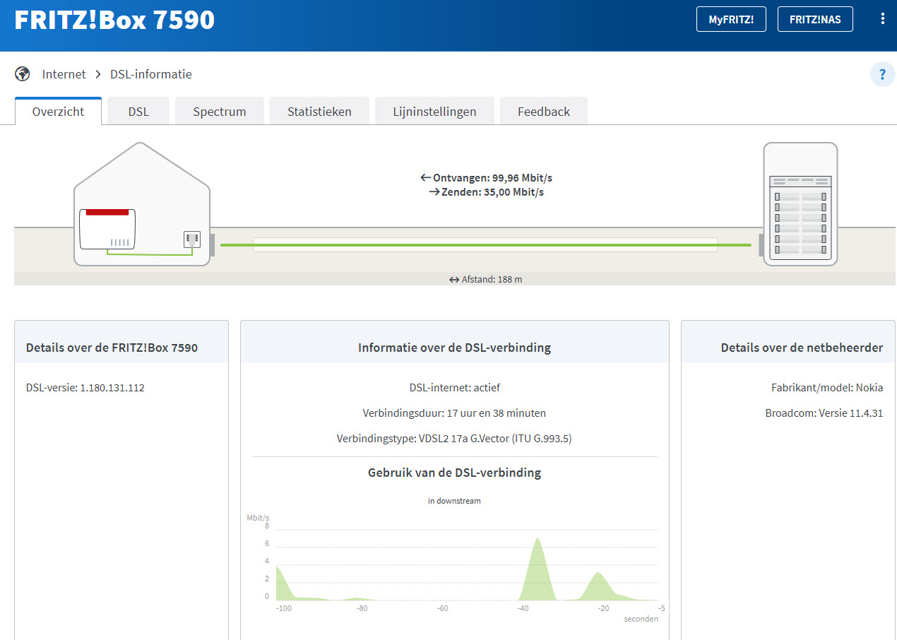

ook mij FB 7690 is intussen geupdated naar V8.0.2.......................maar mijn snelheid (upload) is nog steeds een bedroevende 16.2
terwijl dit in 2024 (FB 7590) 20 was...........

Zet je modem eens op de andere Annex, het kan verschil maken in de upload.yvesvn schreef: 17 jan 2025, 17:34 ook mij FB 7690 is intussen geupdated naar V8.0.2.......................maar mijn snelheid (upload) is nog steeds een bedroevende 16.2
Groeten Joop.

Nog iemand deze bugs gezien met FritzOS 8.0 in de 7530:
Onlinemeter werkt niet, staan op 0, enkel laatste maand is zichtbaar voor de éérste 10 dagen Energieverbruik werkt niet, staat op 0 Blijkbaar reeds bekend probleem met de Energiemonitor:
https://be.avm.de/service/knowledge-bas ... ergegeven/
- on4bam
- Berichten: 7942
- Bedankt: 726 keer
Ik heb daarvoor al een topic geopend op 16 januari: viewtopic.php?t=66476
Een reconnect zorgt er voor dat de teller weer loopt. Ik heb een vermoeden (moet nog testen) dat wanneer je iets veranderd in de volumeteller van de individuele apparaten de algemene teller het volume niet meer bijhoudt.
