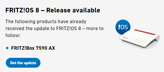

Met de lancering van FRITZ!OS 8 is dit mogelijk voor de FRITZ!Box-modellen 7590, 7590 AX en 7583.
7590 AX hier:
https://download.avm.de/fritzbox/fritzb ... -ax/other/
Nog geen 7590 update gezien...(zal wel volgen in een paar dagen vermoedelijk)

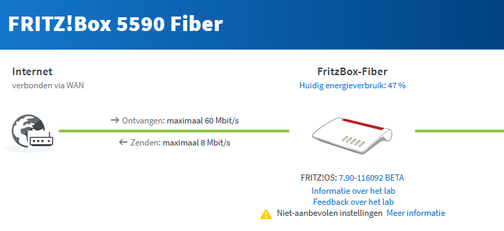

Als de Fritz!Box aangesloten is op een ONT, of op een externe modem (InternetBox, kabelmodem, ...), moet je zelf de snelheid van je abonnement ingeven (bij de Internet instellingen).
Op VDSL2 wordt de syncsnelheid overgenomen ..

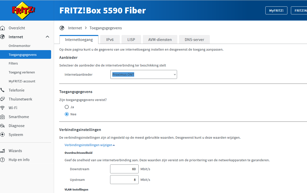

Normaal gezien bij Toegangsgegevens
Dan is er een uitklapvenster onder Verbindingsinstellingen
Hier kan je de werkelijke snelheden van je abonnement ingeven (zie screenshot below):

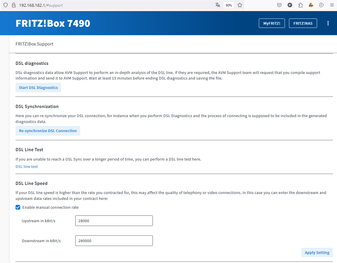

Bij DSL Boxen is dat anders. Hier neemt de Fritz!Box de Sync speed over als werkelijke snelheid.
Indien uw abonnement lager is dan de sync (vb EDPNet VDSL XS, sync 100/35, abbonement 20/2), dan kan je dat hier aanpassen:
Help en Info > helemaal naar beneden scrollen > Fritz!Box Support > DSL Line Speed

OK, ik heb nog niet alle profielen getest
Als het daar niet staat, kan je deze instelling wel terugvinden bij:
Help en Info > Fritz!Box Support > DSL Line Speed
Neem "DSL Line Speed" met een korreltje zout, in jouw geval is het de "Fiber Line Speed"
(de Fritz'Box 7530 was in de eerste plaats een DSL modem, vandaar die term?)
