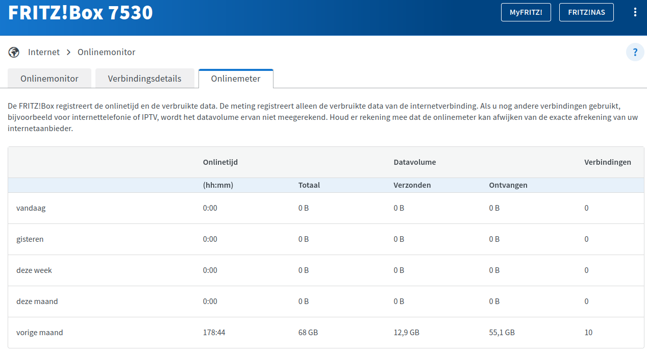

Ik merk vandaag dat de online meter in mijn fritzOS 8.0 niet werkt blijkbaar.
Geen ramp met onbeperkt internet (merk het pas na 5 weken), maar toch een slordigheidje?
Nog mensen?

Hier geen probleem

hier geen probleem met de 7530AX

sorry voor het late antwoord. Maar bij mij (7530) ook lege tellers.

Hier werken de on-line meters wel

Hier werkt de online meter ook.

Nu half :|

Nog iemand deze bugs gezien met FritzOS 8.0 in de 7530:
Onlinemeter werkt niet, staan op 0, enkel laatste maand is zichtbaar voor de éérste 10 dagen
Energieverbruik werkt niet, staat op 0
Blijkbaar reeds bekend probleem met de Energiemonitor:
https://be.avm.de/service/knowledge-bas ... ergegeven/

lacer schreef: 11 feb 2025, 18:29 Nog iemand deze bugs gezien met FritzOS 8.0 in de 7530:
Ik heb daarvoor al een topic geopend op 16 januari: viewtopic.php?t=66476
Een reconnect zorgt er voor dat de teller weer loopt. Ik heb een vermoeden (moet nog testen) dat wanneer je iets veranderd in de volumeteller van de individuele apparaten de algemene teller het volume niet meer bijhoudt.
