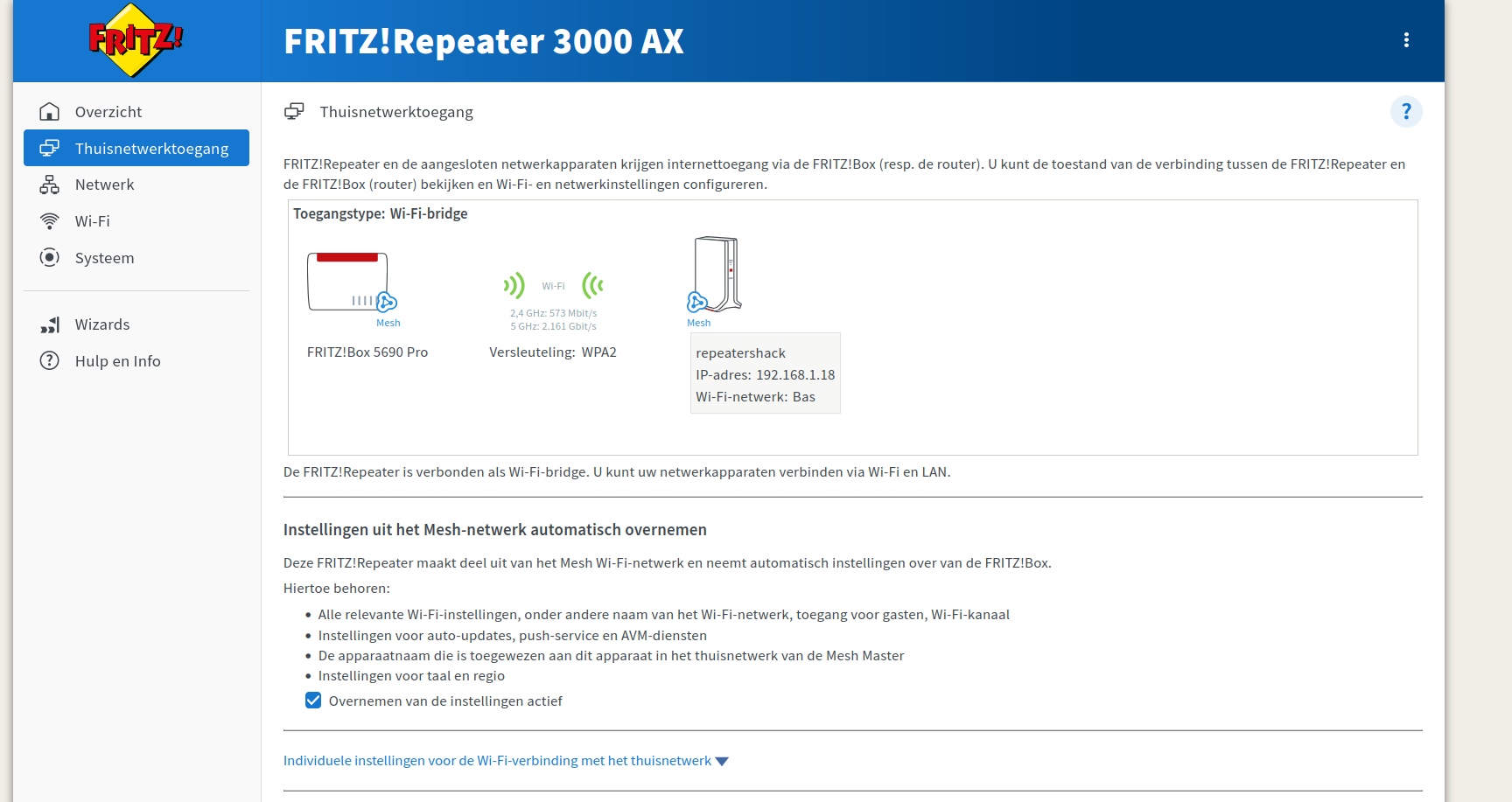

Jack, er is nog een andere instelling, en dat is waar je kan kiezen wat de repeater gaat uitbreiden, ook daar staan de protocollen.
Het vervelende is dat ik dit steeds op WPA2 zet, maar bij elke update van de Fritzbox zet die dit op WAP2+WPA3 en verbreekt de boel regelmatig.
Om een of andere reden kunnen ze niet afblijven van mijn settings....of er op zijn minst voor waarschuwen.
Hetzelfde met de Labor VDSL driver versie, als je oude-versie aan hebt staan en ze updaten dan staat de nieuwe aan. Rot vervelend is dat.
