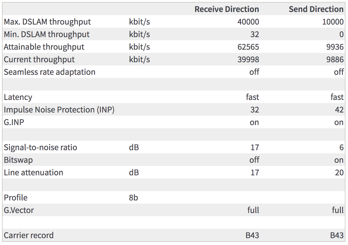

Een uurtje ofzo na mijn TBF, had ik terug een onderbreking. En wat blijkt nu? Vectoring is aktief op mijn zone 4 lijn!
Zo was het eergisteren: En nu: Ik zit dus op een nieuw profiel 18/5 (klopt echter niet met de tabel). En dat is 8b ipv 8d (dus ook iets meer vermogen op de lijn).
Maar vreemd genoeg is de attainable throughput voor download slechts met 3277 kbps gestegen...
De S/R verhouding is wel flink gestegen voor download (20->27 dB), maar wel iets gedaald (16->14 dB) voor upload (door de iets hogere upload, en er is geen vectoring voor upload, dacht ik)
Nu moet ik zeker wachten op DLM om hoger te geraken...

Gelukkig voor jouEdward Valckx schreef:Ik zit dus op een nieuw profiel 18/5 (klopt echter niet met de tabel).
Jammer dat ze geen 17 MHz profiel geven aan zone 4/5Edward Valckx schreef:En dat is 8b ipv 8d (dus ook iets meer vermogen op de lijn).
Dat zou nog de snelheid nog (iets?) kunnen verhogen.
Wie weet is dat nog een volgende stap?
Van 24 mbps (vorig jaar) naar 50 mbps (nu) is toch niet mis hé ...Edward Valckx schreef:Maar vreemd genoeg is de attainable throughput voor download slechts met 3277 kbps gestegen...
Ik had ook geen spectaculaire verbetering verwacht voor zone 4/5
Crosstalk is vooral een probleem in de hogere frequenties, vandaar dat het effect van vectoring groter is bij kortere lijnen.
Toch wel: G.INP (send direction) = "on"Edward Valckx schreef:De S/R verhouding is wel flink gestegen voor download (20->27 dB), maar wel iets gedaald (16->14 dB) voor upload (door de iets hogere upload, en er is geen vectoring voor upload, dacht ik)
Inderdaad. Op naar 40/6 ?Edward Valckx schreef:Nu moet ik zeker wachten op DLM om hoger te geraken...

Zoals verwacht ... (je zit in zone 2 en had al 85/15). Nu DLM afwachtensilencer schreef:TBF gestart, onmiddelijk verbreking, geen verschil, nog steeds 85/15.
Zolang je geen fouten hebt en een stabiele lijn en je veroorzaakt geen storingen voor anderen, heeft DLM niet echt een reden om je te verlagen.ronron261 schreef:Ik vrees dat het niet zal blijven duren de upload van 30000 kbits/s maar zolang hij blijft duren, fijn.
Gezien de 6db att.
6dB is inderdaad borderline, maar het kan! Maar de minste schommeling, en je ligt eruit
Voor zover ik het begrijp is die "loop attenuation @800Hz" een door Proximus berekende waarde, gebaseerd op het traject tussen ROP en klant (rekening houdend met de koperdiameters van de verschillende stukken kabel op dat traject.GuntherDW schreef:Al vraag ik me af, kan ik die "demping om 800hz" vragen aan m'n provider, of kunnen die dat niet zien? Ik ben gewoon benieuwd hoe "ver" ik nog in zone 2 zit.
Deze waarde (die soms niet correct is) wordt bijgehouden in een Database, en dienst als basis voor het toekennen van de zones.
