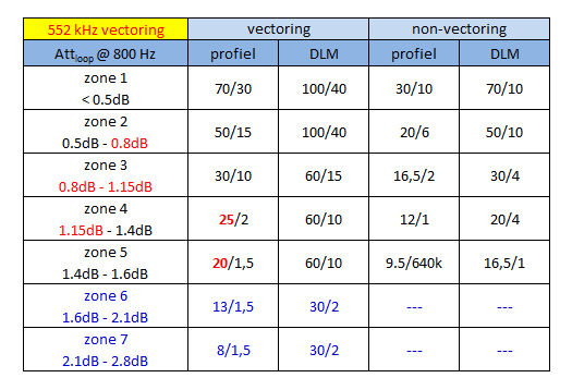

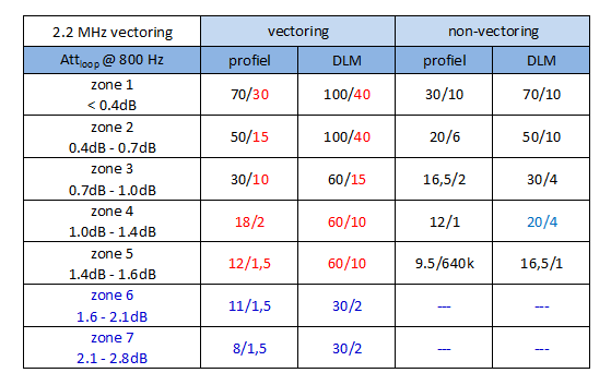

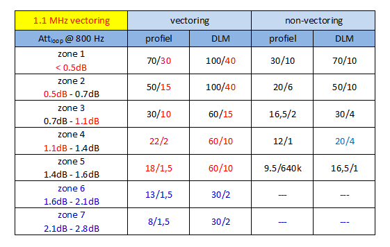

Gezien de nieuwe vectoring snelheden die Proximus onlangs heeft geïntroduceerd, is de oude tabel niet meer up-to-date.
In plaats van de oude topic verder te editen, en om het wat overzichtelijk te houden, heb ik een poging gedaan om de beschikbare informatie samen te vatten in de onderstaande tabellen:
Deze tabellen zijn dus een samenvatting van 3 4 5 verschillende stappen:
  1. verbeterde upload in zone 1/2/3 ("Upstream vectoring phase 2" september 2017).
  2. introductie van 1.1 MHz vectoring (oktober 2017).
  3. activeren vectoring in zone 4/5 (23 oktober 2017).
  4. introductie van 550kHz vectoring (februari 2018).
  5. introductie vectoring zones 6/7 (oktober 2018).
Gelieve eventuele fouten te melden.
bron: https://www.proximuswholesale.be/dam/cd ... ~cache.pdf
bron: https://www.proximuswholesale.be/dam/jc ... ~cache.pdf (552 kHz vectoring).
bron: https://www.proximus.be/dam/jcr:505089f ... ~cache.pdf (vectoring zones 6/7).

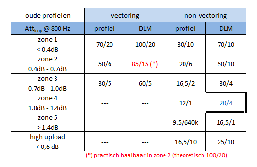

[EDIT] oude tabel ter vergelijking:
[fout gecorrigeerd (DLM zone 4)]
EDIT 12/02/2018
Tabel 550kHz toegevoegd
EDIT 16/11/2018
Zones 6 & 7 toegevoegd [met dank aan EotT]

Ik heb in zone 4 een 20/4 profiel, zoals http://userbase.be/forum/viewtopic.php?f=24&t=46577 ook zegt. Waarom bestaat dit niet meer in de bovenstaande tabel? (zelfs niet in de "oude" tabel hierboven)
Berichten: 18605
Bedankt: 3808 keer
Recent bedankt: 23 keer
foutje :)

philippe_d schreef:foutje :)
Kan je het AUB corrigeren? ;-)
Dus als ik het goed begrijp zal mijn sync profiel op 23/10 veranderen van 20/4 naar 18/2 ? (dus een verlaging)
En dan na enkele weken wachten op DLM hopelijk naar 60/10 ?
Berichten: 18605
Bedankt: 3808 keer
Edward Valckx schreef:Kan je het AUB corrigeren? ;-)
Omdat je t' zo mooi vraagt :-D
Edward Valckx schreef: Dus als ik het goed begrijp zal mijn sync profiel op 23/10 veranderen van 20/4 naar 18/2 ? (dus een verlaging)
Ik denk dat er op 23/10 niets spectaculairs gaat gebeuren:
  • Gebruikers in zone 1/2/3 zullen bij de eerstkomende DLM evaluatie hun upload sync zien verhogen, naar een van de nieuwe DLM profielen.
  • Wie niet kan wachten kan eventueel een TBF starten, en het DLM process herstarten. Je krijgt dan waarschijnlijk onmiddellijk het nieuwe upload basis profiel (vb 30 mbps in zone1). Maar als je upload toch gecapt wordt (Proximus/Scarlet klanten) heeft dat weinig zin.
  • Voor gebruikers in zone 4/5 is het anders: Op 23/10 wordt vectoring geactiveerd. Waarschijnlijk zal je een korte onderbreking zien, waarna je op vectoring komt. Indien er niets gebeurt, eventueel ook een TBF starten?
  • Of dat je dan terug op 18/2 komt is niet gezegd: we hebben gemerkt dat het DLM process toch rekening houdt met de snelheden die je al "verworven" hebt :wink: .
  • De 60/10 is ook geen belofte: eens vectoring actief zal je in de FritzBox stats kunnen zien hoe de maximum download en upload snelheid gewijzigd is, en wat je ervan kan verwachten...
Ik zou dus rustig enkele weekjes afwachten, en zien hoe alles verloopt.
Ik ben ook geïnteresseerd welke waarden praktisch haalbaar zullen zijn in zone 4/5! Misschien op 23/10 2 screenshots posten (voor en na vectoring zone 4/5) ?

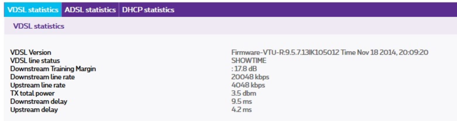

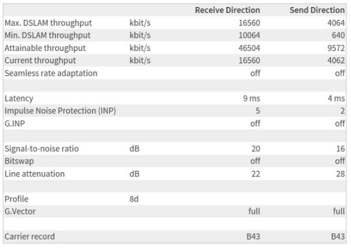

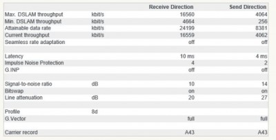

Deze nacht kreeg ik op mijn 20/4 lijn (zone 4) een onderbreking. Nu blijk ik terug op 16/4 te zitten, maar mijn lijnwaardes zijn wel veel beter geworden.
Zo was het in 2015 (16/4) (vectoring actief, maar niet in mijn zone) :
Begin dit jaar werd het 20/4 (helaas geen screenshot van Fritz!Box meer, wel van de Bbox) :
En vandaag dus terug op 16/4 met wel betere lijnwaardes:
Carrier record is nu B43 ipv A43, en bitswap is niet meer aktief. Haalbare snelheid is nu een pak hoger, hopelijk komt daar nog wat bij als vectoring aktief wordt in zone 4 en 5.
Ik vraag me af waarom ik teruggevallen ben op 16/4, maar als het maandag gecompenseerd wordt, vind ik het niet erg :-)
Berichten: 18605
Bedankt: 3808 keer
Edward Valckx schreef:Deze nacht kreeg ik op mijn 20/4 lijn (zone 4) een onderbreking. Nu blijk ik terug op 16/4 te zitten ....
En ik heb nog speciaal voor jou mijn tabel aangepast :-D
Blijkt niet te hebben geholpen :-( .
Edward Valckx schreef:Carrier record is nu B43 ipv A43
Ik kan mij niet voorstellen dat je FritzBox automatisch of vanzelf van Annex A naar Annex B geswitcht is?
Of kan de DSLAM zoiets pushen?
