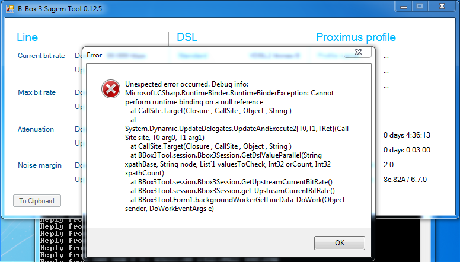

Net TBF gelanceerd hier in Vlaams Brabant ik gok dat het live is, hij is al 2 minuten bezig om current bit rate up te bepalen.
* Edit 1
2 keer sync weg reeds, maar BBOX3 tool geeft error
* Edit 2
3e keer sync weg
* Edit 3
4e keer
Ben benieuwd ...
Na een paar minuten telkens een fout, ik gok dat we zullen moeten wachten op een versie met hogere timeouts of de juistere profiel xml's.

B-Box 3 Sagem Tool v0.12.5
Device: B-Box 3 Sagem
Downstream current bit rate: 99 999 kbps
Upstream current bit rate: 19 999 kbps
Downstream max bit rate: 107 258 kbps
Upstream max bit rate: 33 169 kbps
Downstream attenuation: 16,7 dB
Downstream noise margin: 8,4 dB
Upstream noise margin: 15,2 dB
Vectoring down: yes
Vectoring up: yes
ROP vectoring compatible: yes
DSL standard: VDSL2 Annex B
DSL profile: 17a
Estimated distance: 410 m
Proximus profile name: 100/20
Proximus DLM profile: yes
Proximus repair profile: no
