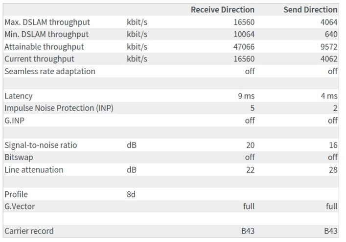

Een uurtje ofzo na mijn TBF, had ik terug een onderbreking. En wat blijkt nu? Vectoring is aktief op mijn zone 4 lijn!
Zo was het eergisteren: En nu: Ik zit dus op een nieuw profiel 18/5 (klopt echter niet met de tabel). En dat is 8b ipv 8d (dus ook iets meer vermogen op de lijn).
Maar vreemd genoeg is de attainable throughput voor download slechts met 3277 kbps gestegen...
De S/R verhouding is wel flink gestegen voor download (20->27 dB), maar wel iets gedaald (16->14 dB) voor upload (door de iets hogere upload, en er is geen vectoring voor upload, dacht ik)
Nu moet ik zeker wachten op DLM om hoger te geraken...

Gelukkig voor jouEdward Valckx schreef:Ik zit dus op een nieuw profiel 18/5 (klopt echter niet met de tabel).
Jammer dat ze geen 17 MHz profiel geven aan zone 4/5Edward Valckx schreef:En dat is 8b ipv 8d (dus ook iets meer vermogen op de lijn).
Dat zou nog de snelheid nog (iets?) kunnen verhogen.
Wie weet is dat nog een volgende stap?
Van 24 mbps (vorig jaar) naar 50 mbps (nu) is toch niet mis hé ...Edward Valckx schreef:Maar vreemd genoeg is de attainable throughput voor download slechts met 3277 kbps gestegen...
Ik had ook geen spectaculaire verbetering verwacht voor zone 4/5
Crosstalk is vooral een probleem in de hogere frequenties, vandaar dat het effect van vectoring groter is bij kortere lijnen.
Toch wel: G.INP (send direction) = "on"Edward Valckx schreef:De S/R verhouding is wel flink gestegen voor download (20->27 dB), maar wel iets gedaald (16->14 dB) voor upload (door de iets hogere upload, en er is geen vectoring voor upload, dacht ik)
Inderdaad. Op naar 40/6 ?Edward Valckx schreef:Nu moet ik zeker wachten op DLM om hoger te geraken...

Ik krijg volgende snelheden via de lijntest (zone 4)
Bedankt voor de extra uitleg.
Voorlopig hebben mijn hoge verwachting een muis gebaard
Is die eerste lijn dan ook de maximaal haalbare snelheid? Of is er een Gauss-curve van profielen gaande van 60/10 tot 18/2?Maximumsnelheid beschikbaar voor 50% van de lijnen met uw configuratie
23 Mbps download - 3,7 Mbps upload
Gegarandeerde maximale snelheid. Dit is ook de minimale snelheid
16,6 Mbps download - 1,8 Mbps upload
