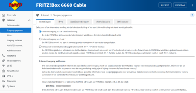

Het enige wat ik moest doen in de F!Box was de Internettoegang wijzigen van “Internettoegang via ‘LAN 1’ naar “Internettoegang via de kabelaansluiting”
Pas op:
Op het ogenblik dat je de Internet toegang van “WAN (LAN1)” naar “kabel” wijzigt wordt de WAN poort terug een LAN poort.
Ik geraakte dus even niet meer op de Web Interface van de F!Box, omdat de UTP kabel tussen F!Box en de Telenet modem nog in zat (eventjes paniek) - tot ik het door had dat er nog een verbinding was met de Telenet modem (IP conflict) :roll:
Tip: Onder Systeem > Toesten en Leds kan je zelf bepalen bij welke gebeurtenis de "INFO" Led oplicht. Kies hier voor "actieve internetverbinding"
  • de led "Power/Cable" brandt van zodra je een (Docsis) verbinding hebt.
  • de led "INFO" gaat branden van zodra je internet hebt.

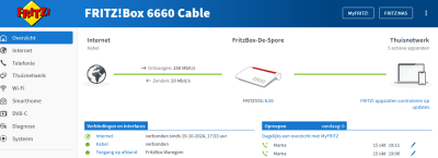

Nog enkele screenshots ter info:
Overzicht pagina
Hier zie je de snelheid waarmee de modem is geprovisioneerd (250/20 Mbit/s is de snelheid van One).
In geval van problemen kan je dus wel zien of de modem correct geprovisoneerd is :)

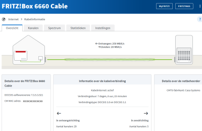

Kanalen
Hier zie je welke kanalen er gebruikt worden:
Downstream
  • D3.0: Telenet heeft 40 Docsis 3.0 kanalen op de kabel, waarvan er 28 door de modem gebruikt worden.
  • D3.1: Er is één Docsis 3.1 (2048QAM) kanaal van 116.5 MHz (735.975 - 852.475 MHz).
Upstream
  • D3.0: Er worden 4 Docsis 3.0 upstream kanalen gebruikt.
  • D3.1: Er is één Docsis 3.1 (64QAM) upstream kanaal van 14.4 MHz (49.925-64.325 MHz).

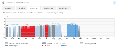

Spectrum
Dit is een grafisch overzicht van de signalen op de kabel (zoals weergegeven op de F!Box).
De DVB-C kanalen heb ik in het rood gekleurd (ter info).

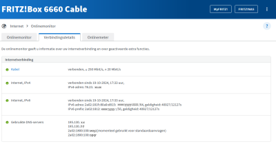

Internet
De eigen router krijgt:
  • één extern IPv4 adres.
  • één IPv6 /64 adres (SLAAC).
  • één IPv6 /56 Prefix (Prefix Delegeation).
Dit kan je dus zelf nog verder onderverdelen (één /56 Prefix naar 256 /64 subnetten
Ter vergelijking:
  • E-router + achterliggende router in bridge = 2 IPv4 adressen, 2 /57 subnetten.
  • modem-only: meerdere IPv4 adressen.

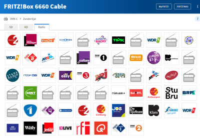

DVB-C
De Fritz!Box Cable heeft ook ondersteuning voor DVB-C. Deze heeft 4 DVB-C tuners aan boord, waarmee je dus alle niet-versleutelde zenders op de kabel kan ontvangen (Compact Signaal). Dat zijn 3 TV zenders in HD (VRT’s), 20-tal TV zenders is SD en 60+ radiozenders.
Er kunnen dus gelijktijdig tot 4 verschillende radio- of TV zenders gestreamd worden over jouw "lokaal" netwerk (of via VPN naar een remote locatie) :wink:
Voorwaarde is natuurlijk dat je een actief kabelabonnement hebt!
sceeenshot hieronder is een voorbeeld van de de radiozenders (sommige zenders zonder logo (omdat deze logos nog niet op de servers van AVM staan). Je kan hier een playlist (m3u) downloaden en importeren in VLC media Player

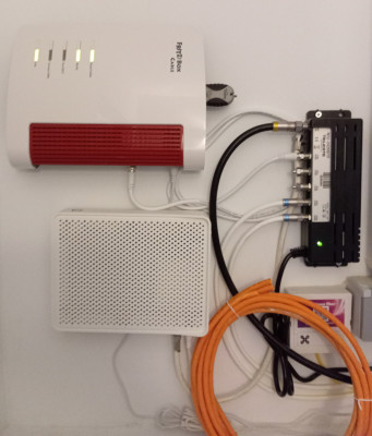

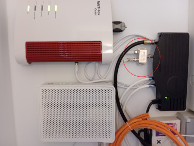

Last but not least: Een foto van de opstelling:

Verder heb ik alleen nog een opmerking over de nummering van je DOCSIS 3.0 kanalen op de interface van je Fritz!Box: als ik de piekjes van de DOCSIS-kanalen goed kan tellen, zitten er tussen DVB-C en DVB-C VOD maar 13 kanalen. Na DVB-C VOD zitten er dan nog 17 DOCSIS-kanalen.

raf1 schreef: 28 okt 2024, 08:51 Verder heb ik alleen nog een opmerking over de nummering van je DOCSIS 3.0 kanalen op de interface van je Fritz!Box: als ik de piekjes van de DOCSIS-kanalen goed kan tellen, zitten er tussen DVB-C en DVB-C VOD maar 13 kanalen. Na DVB-C VOD zitten er dan nog 17 DOCSIS-kanalen.
Goed opgemerkt. Je kan beter tellen dan ik :-D
Ik zal de grafiek (manueel) corrigeren.
Toegevoegd na 30 minuten 4 seconden:
Grafiek gecorrigeerd.
- D3.0 kanalen 1-10 = 146-258 MHz (3 + 3 + 4)
- D3.0 kanalen 11-23 = 410-506 MHz (13)
- D3.0 kanalen 24-40 = 546-674 MHz (17)
- 3 "onbekende" signalen: 122-130 MHz, 858 MHz

philippe_d schreef: 27 okt 2024, 23:20 De vaste telefoon blijft echter actief op de Telenet modem. Dan heb je wel een NIU nodig waarop 2 modems kunnen aangesloten worden.
Hiervoor moet een afspraak ingeboekt worden met een technieker (tip: afspraak kan vastgelegd worden tijdens het terugbelmoment van de Back Office).
Als je 2 modems wilt aansluiten (eigen modem voor Internnet Telenet modem voor telefoon), dan moet je officiëel een een NIU hebben met 2 CM aansluitingen. Deze wordt geplaatst op aanvraag door een technieker.
Ik heb het voorlopig zo opgelost:
Een coax T-stuk direct op de CM uitgang.
Dat is niet ideaal :
  • mogelijkheid van ingress op het signaal (indien niet goed gedaan).
    In mijn geval is er geen extra kabel, het (afgeschermd) T-stuk zit direct op de NIU.
  • mogelijkheid van signaal verzwakking.
    Ik zie inderdaad dat het Docsis signaal ca 5dB zwakker wordt, maar tot nu toe geen aanleiding voor een slechtere verbinding.
Een NIU met 2 CM uitgangen (beide versterkt met +4dB) is naturlijk wel de enige correcte oplossing.

philippe_d schreef: 03 nov 2024, 13:44 Een coax T-stuk direct op de CM uitgang.
Dat is niet ideaal
Ik zie inderdaad al meerdere Telenet-technici steigeren als ze dat zouden zien. Subcontractors misschien niet. Zou ik wel weghalen als er uiteindelijk iemand komt voor de tweede NIU (voor die aankomt).

CCatalyst schreef: 03 nov 2024, 22:50 Ik zie inderdaad al meerdere Telenet-technici steigeren als ze dat zouden zien.
Ze hebben dergelijke splitters nogtans zelf geinstalleerd (tenminste vroeger), heb ik ooit gezien in een kantoor waar ze 2 Telenet modems hadden hangen op 1 NIU daarmee.
Dat is niet ideaal
In principe behoort alles wat achter de NIU aangesloten wordt, tot de verantwoordelijkheid van de eindgebruiker (BIPT definitie "toegangspunt").
Zolang ik geen storingen veroorzaak op het Telenet netwerk (ingress) is er niets aan de hand :wink:
Het was dan ook een tijdelijke set-up :-)
