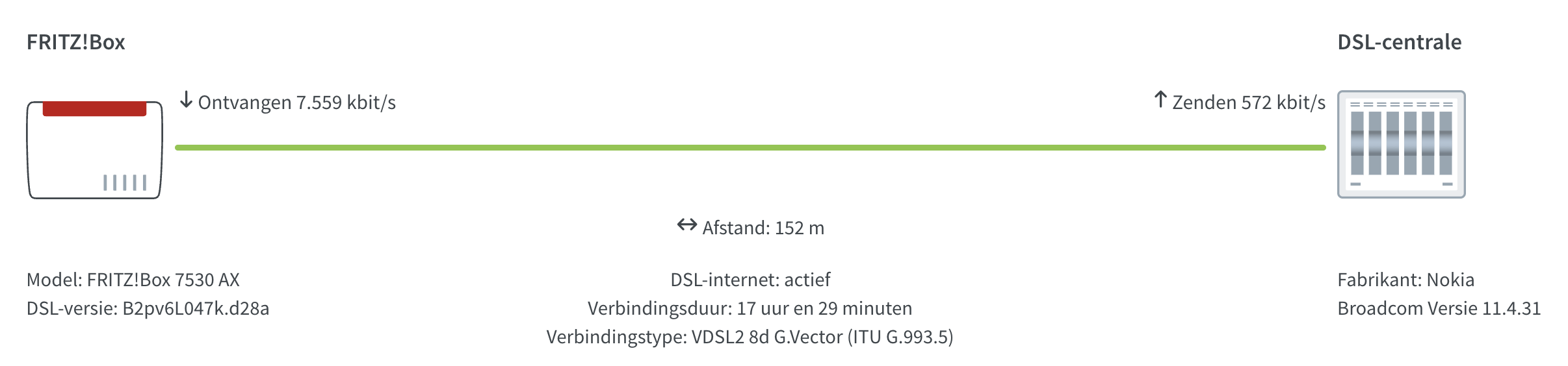

Even hierop inpikken
Sinds kort bij Edpnet net geen week
Voor Edpnet 100/35
Bij Edpnet 110/40
Nu een profiel 8d met 7/0,5
OS 7.50
Is dit normaal ivm nieuwe DLM of storing etc?
Heb al ticket aangemaakt.
Eerste dagen werkte alles pijlsnel
Voor Edpnet 100/35
Bij Edpnet 110/40
OS 7.50

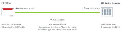

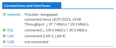

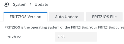

Ik zit op 7.56 met een FRITZ!Box 7530 AX en geen enkele problemen hier. Draai deze al sinds vorige zondag. Van de beta overgestapt naar deze.
Ik draaide de beta enkele maanden omdat ik een vervelend Wi-Fi probleem had op de stabiele versie en AVM had voorgesteld de beta te proberen.
Fabrieksinstellingen terug gezet na de update en configureer altijd mijn ISP manueel, gebruik geen automatische configuratie. VDSL XS.

Eigenlijk raar dat het nu plots wel werkt.
- misschien heeft Proximus de driver van de 07.56 (B2pv6L047k.d28a) nu toch op de whitelist gezet (of checken ze niet meer)?
- maar dat is wel op eigen risico (zorg altijd voor een back-up van je instellingen voor je een upgrade doet, want die zal je nodig hebben om te downgraden)
Ik kon de driver maanden geleden al gebruiken. Ik denk niet dat ze een beta driver zouden white listen.philippe_d schreef: 22 jul 2023, 13:02 Eigenlijk raar dat het nu plots wel werkt.
Niet dat het veel zou uitmaken maar ik raad mensen anders aan mijn procedure eens te volgen:

Update eens gedaan 7.29 -> 7.56 -> snelheid nog zelfde ( so far so good ).
Zie wel meteen andere lijn afstand zoals vroeger 129-130m(7.50-7.56) tegenoven 150m(7.29)

Dit gaat over soortgelijke ervaring. Ik heb op de Fritzbox 7530 AX de firmwareversie 7.56 opstaan.
Door externe situatie ben ik op een lager profiel komen te staan. Om een lang verhaal kort te maken. Proximus heeft in de naburige straat werken uitgevoerd en sindsdien is de lijn terug stabiel. Maar EDPNET Helpdesk weigert nu om een TBF test uit te voeren om naar een hoger profiel te kunnen gaan. Dus ik zou terug naar versie 7.31 moeten.
Zij vertelde mij dat de firmware versie 7.56 in een goedkeuringsfase zit. Dus toch nog die verdomde Whitelist...?
Ik heb in afwachting nu de B-BOX3 rommel ervoor gezet.De Fritzbox firmware 7.56 is nog niet toegelaten op ons netwerk. Dit is op het moment in behandeling door proximus en we verwachten dat deze versie word toegelaten in de komende weken.

Misschien zoek ik het te ver maar zouden die tests een verklaring kunnen zijn voor mijn 7590 op 7.56 die overdag met uitstekende lijnwaarden random disconnects geeft om de plusminus 10 dagen? (nu ja, had ook disconnects met previous driver aangevinkt)philippe_d schreef: 10 aug 2023, 23:27 Dat is goed nieuws. Dat wil zeggen dat de 7.56 voorlopig op de whitelist staat (voor de testen)![]()
- Berichten: 25
- Lid geworden op: 18 okt 2010, 18:16
- Bedankt: 3 keer
Tja, ik wou op een iets hogere snelheid terechtkomen. Daarna zou ik inderdaad zien of ik de Fritzbox gewoon terugzet zoals voorheen.philippe_d schreef: 10 aug 2023, 23:27
