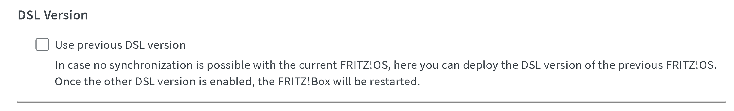

Hier een 7590 op 7.59 zonder previous driver, werkt zonder problemen ook al is dit officieel geen whitelisted driver. Bizar dat het dan hier misloopt aangezien het ernaar lijkt dat Proximus de whitelist lijkt losgelaten te hebben.
Geen idee hoe het met de 7530AX zit maar op de 7590 kan je previous driver aanvinken op 7.50 of 7.56 en dan zit je op een whitelisted driver. Dan is dat downgraden niet nodig.
Ik heb previous driver nu aangevinkt maar toen was het al te laat dus ik vermoed dat edpnet me terug van het fallbackprofiel moet halen. Het vreemde is dat de update een week geleden gebeurd is. Het heeft dus een week wel gewoon gewerkt.

De truuk met "previous driver" is geen garantie, maar werkt alleen als de "vorige" driver toevallig ook whitelisted is.vverbeke schreef: 19 jul 2023, 08:03 Geen idee hoe het met de 7530AX zit maar op de 7590 kan je previous driver aanvinken op 7.50 of 7.56 en dan zit je op een whitelisted driver. Dan is dat downgraden niet nodig.
Nu afwachten tot Proximus de nieuwe driver (al dan niet "voorlopig") whitelistet...

Ik heb AVM hierover gecontacteerd.vverbeke schreef: 19 jul 2023, 09:43 Maar op de 7590 is de previous driver op 7.50 en 7.56 als ik mij niet vergis effectief een whitelisted driver? Geen idee hoe het bij de 7530AX zit.
Als de 7530 AX op land België ingesteld staat krijgt de box sinds eergisteren geen updates meer aangeboden. Een update is ook nog niet gepusht in de afgelopen week.
Alleen handmatig updaten was kort mogelijk.
Er is dus een korte periode geweest dat de manuele one click update werkte. Die werkt nu niet meer.
De previous is niet de laatst gecertificeerde dsl driver, dus dat zal in principe niet helpen.
PS. Alle info hierboven slaat alleen op de Fritz!Box 7530 AX

Welke DSL driver heb je nu?
Is de TBF uitgevoerd via EDPNet?
Enige die jou kan helpen is de EDPNet Helpdesk
DSL-versie
B2pv6L046x.d27l
Joachim heeft vanmorgen de TBF voor mij gedaan omdat het verlof is
@liber! bbox eraan en dan terug een TBF? Of bbox eraan en even geduld hebben? (Ik heb nog een bbox liggen)
B2pv6L046x.d27l

*Vorige DSL versie op actief gezet ( stond weer uit na update )
