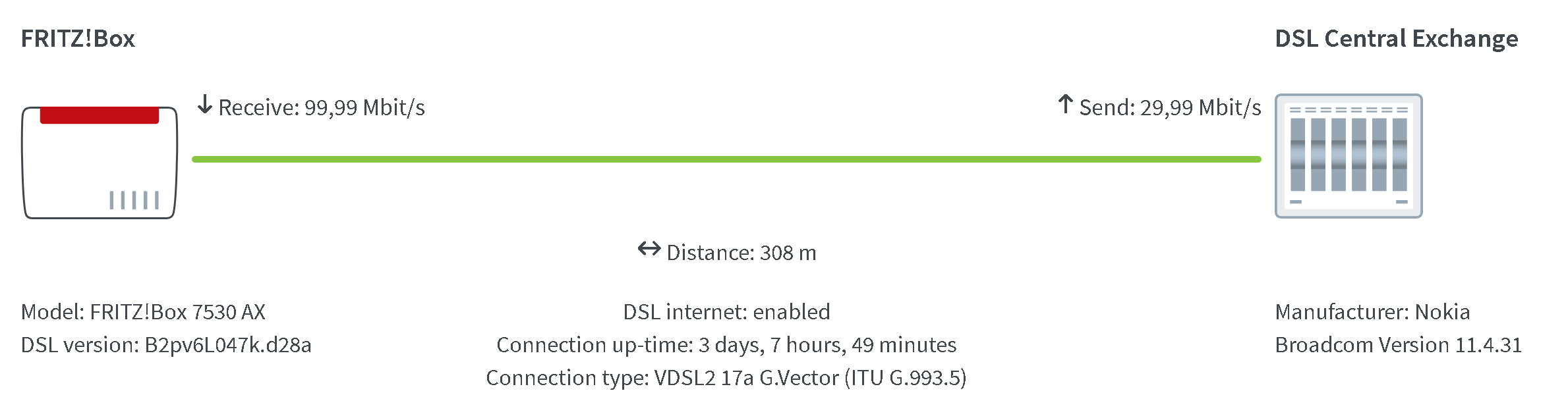

Intussen ben ik er in geslaagd de modem weet te downgraden. Ik moest het programma wel 6 keer draaien maar uiteindelijk toch gelukt.
Wat waarschijnlijk gebeurd is: ik had een app geïnstalleerd waarmee ge devices in groepen kon steken en ouderlijk toezicht “per kind” snel kon beheren (zonder via de fritzbox interface te gaan). Bij het starten van die app moet je je fritzbox wachtwoord ingeven. Vervolgens zei die app “we moeten de software updaten, even geduld”. Blijkbaar heeft die app dus handmatig de fritzbox bijgewerkt. Dat zal dan wellicht op dat korte moment geweest zijn dat het mogelijk was (12 juli was dat). Wel raar dat alles gewoon is blijven werken van 12 tot 18 juli.

Ik zit op 7.56 met een FRITZ!Box 7530 AX en geen enkele problemen hier. Draai deze al sinds vorige zondag. Van de beta overgestapt naar deze.
Ik draaide de beta enkele maanden omdat ik een vervelend Wi-Fi probleem had op de stabiele versie en AVM had voorgesteld de beta te proberen.
Fabrieksinstellingen terug gezet na de update en configureer altijd mijn ISP manueel, gebruik geen automatische configuratie. VDSL XS.

Eigenlijk raar dat het nu plots wel werkt.
  • misschien heeft Proximus de driver van de 07.56 (B2pv6L047k.d28a) nu toch op de whitelist gezet (of checken ze niet meer)?
  • maar dat is wel op eigen risico (zorg altijd voor een back-up van je instellingen voor je een upgrade doet, want die zal je nodig hebben om te downgraden)

philippe_d schreef: 22 jul 2023, 13:02 Eigenlijk raar dat het nu plots wel werkt.
Ik kon de driver maanden geleden al gebruiken. Ik denk niet dat ze een beta driver zouden white listen.
Niet dat het veel zou uitmaken maar ik raad mensen anders aan mijn procedure eens te volgen:
- Fabrieksinstellingen terug zetten na upgrade
- Geen configuratie bestand uploaden natuurlijk
- Provider manueel instellen, edpnet niet kiezen uit de lijst voor automatische configuratie (documentatie)
Kijken of het enig verschil uitmaakt. Ik heb IPv6 ook ingeschakeld op mijn edpnet account. Adviseer iedereen aan dit ook te doen. Standaard staat dit uit.

kippewit schreef: 22 jul 2023, 18:52 Ik begin ook wel te twijfelen of die software het probleem wel is. Ik heb er nu weer een bbox tussen gezet maar het wordt er niet beter van. Integendeel. Om de zoveel uur is nu de verbinding gewoon volledig weg. Ik zat eerder bij mobile Vikings en daar kwamen ze (toen onze lijn die perfect 100/40 deed) na enkele weken plots begin met random disconnects, niet verder dan “u hebt teveel toestellen aan de bbox hangen. 25 toestellen is te veel meneer”. Maar het is vreemd: de technieker zegt dat het signaal perfect is, er is 0,0 veranderd aan onze bekabeling binnen, en plots hebben we brak internet.
Laat em weten uw klantnumer in PM, ik zal en TBF opstarten (en BBox3 zal niet altijd en TBF opstarten)

Dit gaat over soortgelijke ervaring. Ik heb op de Fritzbox 7530 AX de firmwareversie 7.56 opstaan.
Door externe situatie ben ik op een lager profiel komen te staan. Om een lang verhaal kort te maken. Proximus heeft in de naburige straat werken uitgevoerd en sindsdien is de lijn terug stabiel. Maar EDPNET Helpdesk weigert nu om een TBF test uit te voeren om naar een hoger profiel te kunnen gaan. Dus ik zou terug naar versie 7.31 moeten.
Zij vertelde mij dat de firmware versie 7.56 in een goedkeuringsfase zit. Dus toch nog die verdomde Whitelist...?
De Fritzbox firmware 7.56 is nog niet toegelaten op ons netwerk. Dit is op het moment in behandeling door proximus en we verwachten dat deze versie word toegelaten in de komende weken.
Ik heb in afwachting nu de B-BOX3 rommel ervoor gezet.

  • het aansluiten van de B-box3 kan soms automatisch een TBF triggeren. In dat geval zal je snelheid van je lijn terug verhogen, en kan je de Fritz!Box 7530AX gewoon terugzetten. De snelheid zal behouden blijven.
  • indien de B-box3 géén TBF getriggerd heeft, dan heeft het ook geen zin om die te laten staan, en kan je ook gewoon de Fritz!Box 7530AX terugzetten. Je blijft wel op de lagere snelheid tot een TBF uitgevoerd wordt.
  • je kan ook via een PB aan @cobain05 van EDPNet vragen om een TBF te starten :wink: .
tomde schreef: 10 aug 2023, 19:38 Zij vertelde mij dat de firmware versie 7.56 in een goedkeuringsfase zit. Dus toch nog die verdomde Whitelist...?
Dat is goed nieuws. Dat wil zeggen dat de 7.56 voorlopig op de whitelist staat (voor de testen) :-D
