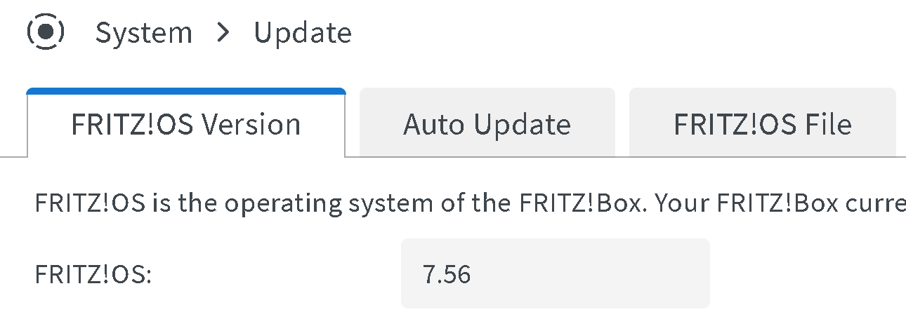

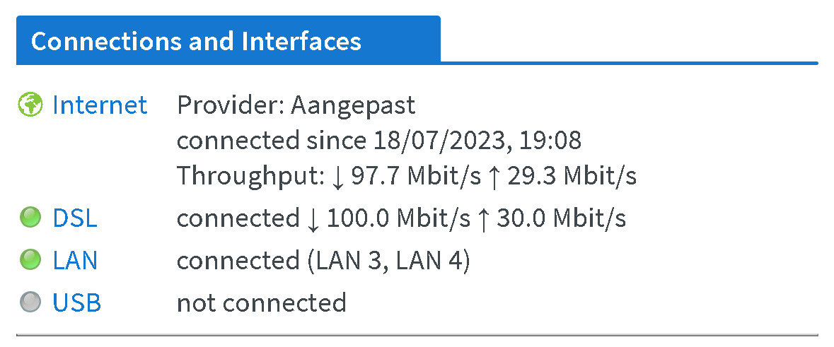

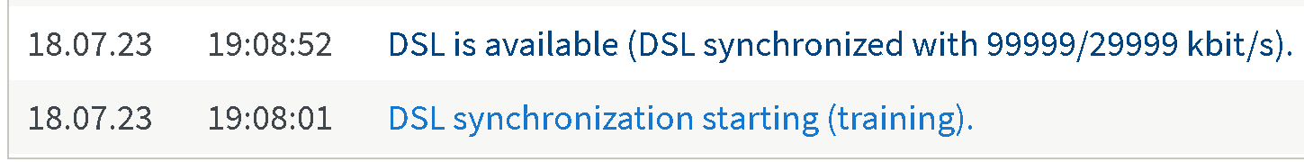

Ik zit op 7.56 met een FRITZ!Box 7530 AX en geen enkele problemen hier. Draai deze al sinds vorige zondag. Van de beta overgestapt naar deze.
Ik draaide de beta enkele maanden omdat ik een vervelend Wi-Fi probleem had op de stabiele versie en AVM had voorgesteld de beta te proberen.
Fabrieksinstellingen terug gezet na de update en configureer altijd mijn ISP manueel, gebruik geen automatische configuratie. VDSL XS.

Eigenlijk raar dat het nu plots wel werkt.
						- misschien heeft Proximus de driver van de 07.56 (B2pv6L047k.d28a) nu toch op de whitelist gezet (of checken ze niet meer)?
 - maar dat is wel op eigen risico (zorg altijd voor een back-up van je instellingen voor je een upgrade doet, want die zal je nodig hebben om te downgraden)
Ik kon de driver maanden geleden al gebruiken. Ik denk niet dat ze een beta driver zouden white listen.philippe_d schreef: 22 jul 2023, 13:02 Eigenlijk raar dat het nu plots wel werkt.
Niet dat het veel zou uitmaken maar ik raad mensen anders aan mijn procedure eens te volgen:
- Fabrieksinstellingen terug zetten na upgrade
- Geen configuratie bestand uploaden natuurlijk
- Provider manueel instellen, edpnet niet kiezen uit de lijst voor automatische configuratie (documentatie)
Kijken of het enig verschil uitmaakt. Ik heb IPv6 ook ingeschakeld op mijn edpnet account. Adviseer iedereen aan dit ook te doen. Standaard staat dit uit.
Ik begin ook wel te twijfelen of die software het probleem wel is. Ik heb er nu weer een bbox tussen gezet maar het wordt er niet beter van. Integendeel. Om de zoveel uur is nu de verbinding gewoon volledig weg. Ik zat eerder bij mobile Vikings en daar kwamen ze (toen onze lijn die perfect 100/40 deed) na enkele weken plots begin met random disconnects, niet verder dan “u hebt teveel toestellen aan de bbox hangen. 25 toestellen is te veel meneer”. Maar het is vreemd: de technieker zegt dat het signaal perfect is, er is 0,0 veranderd aan onze bekabeling binnen, en plots hebben we brak internet.

Dit gaat over soortgelijke ervaring.  Ik heb op de Fritzbox 7530 AX de firmwareversie 7.56 opstaan.
Door externe situatie ben ik op een lager profiel komen te staan. Om een lang verhaal kort te maken. Proximus heeft in de naburige straat werken uitgevoerd en sindsdien is de lijn terug stabiel. Maar EDPNET Helpdesk weigert nu om een TBF test uit te voeren om naar een hoger profiel te kunnen gaan. Dus ik zou terug naar versie 7.31 moeten.
Zij vertelde mij dat de firmware versie 7.56 in een goedkeuringsfase zit. Dus toch nog die verdomde Whitelist...?
Ik heb in afwachting nu de B-BOX3 rommel ervoor gezet.De Fritzbox firmware 7.56 is nog niet toegelaten op ons netwerk. Dit is op het moment in behandeling door proximus en we verwachten dat deze versie word toegelaten in de komende weken.

Dat is goed nieuws. Dat wil zeggen dat de 7.56 voorlopig op de whitelist staat (voor de testen)tomde schreef: 10 aug 2023, 19:38 Zij vertelde mij dat de firmware versie 7.56 in een goedkeuringsfase zit. Dus toch nog die verdomde Whitelist...?

Tja, ik wou op een iets hogere snelheid terechtkomen. Daarna zou ik inderdaad zien of ik de Fritzbox gewoon terugzet zoals voorheen.philippe_d schreef: 10 aug 2023, 23:27

Ik laat om middernacht mijn Fritzbox een mail sturen met het overzicht van die dag. En als je verbonden bent met DSL dan krijg je daar een mooi grafiekje bij. De lichtblauwe lijn, de lijncapaciteit, geeft de fysiek maximaal mogelijke gegevenssnelheid op de lijn weer. Voor download de bovenste, voor upload de onderste. Die zouden nogal vrij vlak moeten blijven. Zo zag ik dat er iets fysiek iets niet in orde was met ofwel de hardware of de lijn zelf.vverbeke schreef: 11 aug 2023, 11:27 Misschien zoek ik het te ver maar zouden die tests een verklaring kunnen zijn voor mijn 7590 op 7.56 die overdag met uitstekende lijnwaarden random disconnects geeft om de plusminus 10 dagen? (nu ja, had ook disconnects met previous driver aangevinkt)
