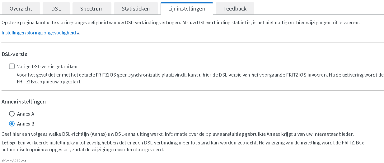

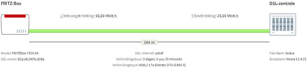

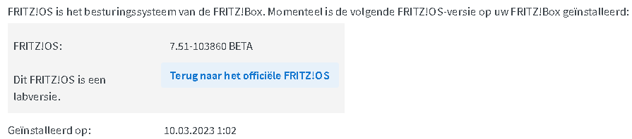

Ik zit op deze beta om een probleem op te lossen (voorstel AVM) van het wegvallen van Wi-Fi connectiviteit na enkele tijd. Heeft het probleem ook daadwerkelijk opgelost.
In het begin had ik het gedaan zoals het hoort, kabel uitgetrokken, update naar beta, vorige driver gebruiken aangevinkt, en terug insteken.
Nu was ik vergeten het automatisch updaten uit te zetten. Nu heeft mijn router zichzelf geüpdatet naar een nieuwe beta versie een week geleden, het vinkje daarbij ook uitgeschakeld, en ik zit nog steeds op mijn volwaardig profiel.
Hoe is dit mogelijk?

Ik heb hetzelfde voor met Fritz!OS 06.87 op de Fritz!Box 7360v2.
Al 13 dagen op hoogst mogelijke profiel met de meest recente DSL-driver.
Ik vermoed dat er sinds kort de facto vrije modemkeuze is op het Proximus VDSL-netwerk.
In 2024 zou het BIPT een regeling invoeren om dit af te dwingen.
