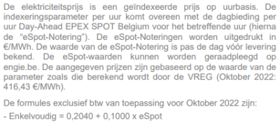

@-etienne- Als het gaat over dynamische tarieven, dan is dat voorbeeldbedrag dat je in fluo aanduidt misschien wel het minst interessante/meest misleidende dat je kan bekijken.
Het enige wat echt van tel is, is de formule: `0,2040 + 0,100 * eSpot` in het geval van Engie Dynamic. Het staat elke leverancier vrij om een andere constante kost en/of andere multiplicator te gebruiken in zijn dynamisch tarief.
Je vindt in dezelfde kleine lettertjes ook het voorbeeld spot-tarief terug van 416,43EUR/MWh waarmee ze aan de prijs in fluo komen.

Vandaag staan de eSpot prijzen pakweg rond de 200 EUR/MWh. 1 MWh is toch 1000 KWh (zelfs Google geeft me gelijk)?
Moet je dan in de formule "= 0,2040 + 0,1000 x eSpot" de waarden in MWh (200) of KWh (0.2) gebruiken? Het ene lijkt me te hoog, het andere te laag :-D
Maar het is inderdaad veel logischer om in de buurt van 0.44 per KWh te komen. Waar zit mijn denkfout?

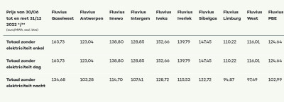

In Vlaanderen betaal je geen transportkosten op injectie maar worden alle transportkosten gedragen door de afnemer.
Het heeft dus niets met de prijs te maken maar met de richting van de beweging: injecteren is zonder transportkosten en zonder BTW.
Afnemen is met BTW (6% particulier) en plus de netkosten (afhankelijk van de subnetbeheerder ergens rond de 15 c€/kWh inc. BTW).
Prijs per netgebied tot 31/12/22 in MWh excl. 6% BTW (vanaf 1/1/23 normaal vervangen door capaciteitstarief):
Daar komt eventueel nog de abonnementskost bij en de kostencomponent voor de leverancier.
Netkosten hebben idd niets met het soort contract te maken maar met het gebruik van het net. Ze zijn dus idd per subnetbeheerder gelijk aan deze met een vast of variabel contract

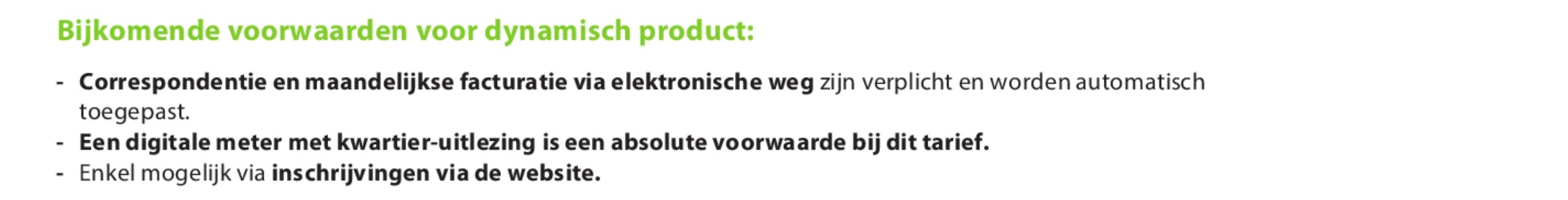

Wie intekent op een dynamisch tarief moet via de netbeheerder Fluvius zijn energieleverancier toegang geven tot zijn klokkwarttierstaten.
Hoe het bij Engie werkt weet ik niet maar Ecopower geeft de gebruikers van een dynamisch tarief een API (AMEO) waarin de kosten verwerkt zitten (Particulieren, afname: Uurpijzen EPEX DA BE + 2,3 €/MWH + 6% BTW + netkosten / Injectie: EPEX DA BE - 2,3 €/MWh) gekoppeld (omstreeks 17:00 uur D-1) van de geldende DA tarieven gelocked omstreeks 13:00 uur D-1).
Afrekening per uur via de uitlezing van de DM per klokkwartier.

-etienne- schreef: 10 okt 2022, 13:28 Moet je dan in de formule "= 0,2040 + 0,1000 x eSpot" de waarden in MWh (200) of KWh (0.2) gebruiken? Het ene lijkt me te hoog, het andere te laag :-D
De eSpot prijs wordt uitgedrukt in EUR/MWh, de prijs in de Engie tariefkaart in EURcent/kWh. Vandaar dat er dus 0.1x staat en niet 0.001x: door de conversie van EUR naar EURcent doe je al x 0.01

CyberThijs schreef: 10 okt 2022, 14:14
Wat je zegt moet wel, want anders houdt dit alles geen steek. Maar dit is niet wat er op hun rate card staat:

Ik zie geen verschil tussen wat ik zeg en wat jij in fluo aanduidt op de rate card?

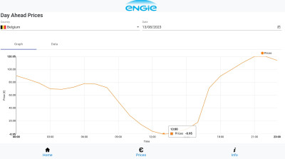

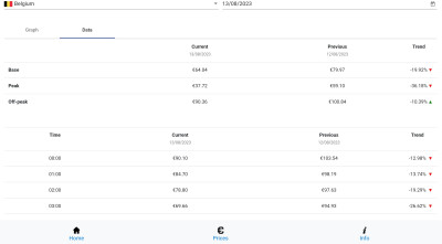

Volgende vraag: zijn er goede apps om de spot prijzen te voorspellen? Ik gebruik de officiële app van engie om de forward prijzen te kennen voor de volgende dag. Maar ifv weersvoorspellingen enz kan je misschien ook inschatten of je je EV morgen moet opladen of beter nog enkel dagen wachten?

De DA spotprijzen zijn wel van meer afhankelijk dan alleen de weersvoorspellingen dus ik begrijp niet goed wat je wil bereiken met een combinatie van weersvoorspellingen en de epex prijzen? Deze laatste ken je ook nog eens ruim voor het nieuwe etmaal aanvangt, dus wat zou een weersvoorspelling daar aan kunnen wijzigen?
Zelf gebruik ik een Solcast om de instraling op locatie te kunnen voorspellen en zo de thuis- en EV accu naar een bepaalde capaciteit te laden of te ontladen. Maar in dat geval ben ik volledig afhankelijk van de zon en niet van de DA prijzen.

Bwa, ik weet niet of ik helemaal akkoord ga.
Je hebt altijd uitzonderingen (bvb heel koud of Frankrijk heeft problemen met hun nucleaire installaties) maar tot op een bepaald niveau geldt:
1. 's nachts veel wind --> prijzen duiken in elkaar
2. weekend met veel wind en/of zon --> prijzen duiken in elkaar
Het viel me op dat de "Stekker" app bvb verder gaat dan de day forward prijzen en ook een geschatte D+2 uurtarieven aanbiedt.

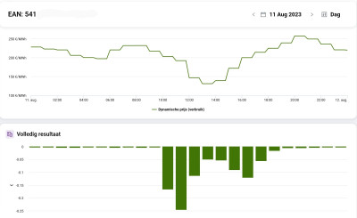

Ik heb sinds een tijdje Engie Dynamic icm. met enkel een EV en de besparing is toch wel aanzienlijk hoor. De kost van 100€/jaar is er direct uit. Het capaciteitstarief is zelfs een goede zaak omdat de Kwh prijs daardoor serieus gedaald is en gaat mij op jaarbasis enkele honderden euro's besparen.
En in ben volledig akkoord met Etienne, hetgeen de EPEX prijzen doet instorten zijn momenteel de momenten waar er veel wind of veel zonne energie is (of beiden).

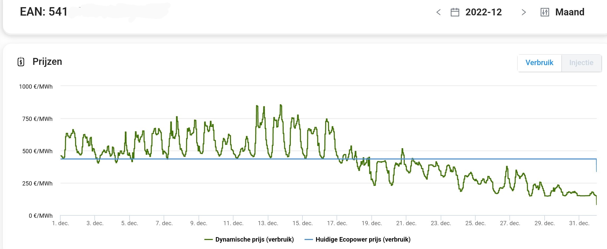

Berichten: 6963
Uitgedeelde bedankjes: 809 keer
Bedankt: 355 keer

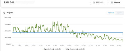

@Etienne Hoeveel keer per week je een Ev oplaadt doet niets terzake.
Het punt is hoeveel kWh je tussen twee meteropnames in totaal hebt afgenomen en wat de gemiddelde maandpiek berekend over de laatste 1é maanden is.
Of een energiekost marginaal is hangt gewoon van het individueel netverbruik af.
Ik vergelijk al zes maanden (met betrekking tot het eigen verbruik) dag na dag de prijzen van een dynamisch contract (dan nog zonder abo kost) met deze van een contract van onbepaalde duur. Ik heb maar één digitale meter (zowel voor woning als laadpaal dus). Dan zijn lage prijzen voor de laadpaal idd een voordeel (omdat je het laden per uur kan sturen) maar voor de rest van een woning niet altijd een voordeel. Een normale woning (de mijne in elk geval al) neemt 's nachts immers weinig stroom af maar juist door de dag bij stijgende uurprijzen meer. Wanneer je zonnepanelen hebt en bij veel zon (en overproductie) de prijzen dalen zal je ook voor injectie minder krijgen dan bij een standaard contract. Je loopt bij negatieve prijzen (veel wind in de zomer) zelfs het risico dat je voor je injectie moet gaan betalen ipv een vaste vergoeding te ontvangen. Zo eenvoudig is het dus allemaal niet.
Soit, na zes maanden vergelijken ben ik tot de conclusie gekomen dat een dynamisch contract tot op heden alleen een voordeel oplevert in de maanden december en januari (omdat er dan veel afnema is en nauwelijks injectie waardoor een dynacontract volledig zijn voordeel kan uitspelen) en de andere maanden niet (omdat er dan toch nauwelijks netafname is en veel netinjectie). Het voordeel van het dynacontract in de maanden december en januari wordt dan ook nog eens verminderd met de vaste kosten van een abo (100 € bij Engie) en wanneer je twee digitale meters hebt door een extra vaste kost van het forfaitaire capaciteitstarief (minstens 110 € jaar).
Maar zoals steeds, iedere situatie is anders dus iedereen maakt best volgens eigen situatie de eigen individuele rekening.

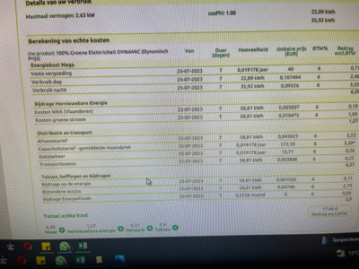

VOiD schreef: 05 jan 2023, 13:59 Ik heb sinds een tijdje Engie Dynamic icm. met enkel een EV en de besparing is toch wel aanzienlijk hoor. De kost van 100€/jaar is er direct uit. Het capaciteitstarief is zelfs een goede zaak omdat de Kwh prijs daardoor serieus gedaald is en gaat mij op jaarbasis enkele honderden euro's besparen.
Wanneer je een afzonderlijke DM hebt voor de laadpaal ben ik wel akkoord. Dan speelt het voordeel van een dynacontract volledig in het voordeel van een stuurbare eenheid zoals een laadpaal.
En dat wie veel kWh per jaar afneemt een voordeel doet met het capaciteitstarief heb ik zelf al tot in den treure herhaald.
Maar je kan moelijk van kleinverbruikers gaan verwachten dat ze nu plots heel veel kWh gaan afnemen om virtueel voordeel te doen met het capaciteitstarief. Dat "voordeel" speelt immers alleen wanneer je voor 2023 ook al veel kWh afnam. :-)
Niet vergeten dat de naakte stroomprijs bij een dynamisch contract dan laag mag zijn maar dat je er evengoed dezelfde netkosten en heffingen op betaalt dan bij een ander contract. Gezien het totaal van de netkosten en heffingen berekend op de kWh afname (onafhankelijk van het contract) tot meer dan 30 c€/kwh kunnen oplopen (voor kleine verbruikers) is de prijs van de netkost + heffingen + BTW dan hoger dan de uurprijs van de naakte stroomprijs op de spotmarkt.
Haal je echter heel veel kWh van het net keert de situatie. Dat is net het absurde van het capaciteitstarief.
Het zet niet aan tot zuinig omgaan met energie maar "beloond" net mensen met een hoog energieverbruik. :-D
Correct. Met de nadruk op "momenteel".
En dan kom ik terug op voorgaande: voor consumenten met een afzonderlijke DM voor de laadpaal of een woning met één meter zonder PV is dat een voordeel. Daarom mijn vraag aan Etienne of hij een laadpaal op een afzonderlijke meter heeft of één meter voor woning en laadpaal (met PV). Dat maakt op jaarbasis een groot verschil.
Om een praktijkvoorbeeld aan te halen: in december 2022 lag de spotprijs tot 18 december continue hoger dan de standaard contractprijs. In deze periode kon ik dus geen enkel voordeel doen met een dynamisch contract.
Vanaf 19/12 lag de spotprijs continue lager dan de standaard contractprijs (steeds kosten en BTW inbegrepen want die moet je als klant uiteraard ook betalen bij afname). Maar zelfs in deze laatste periode bedroeg het voordeel van het dynamisch tarief in totaal nog maar 12,47 € tov een standaard contract.
Wat ging je dan gedaan hebben tot 18/12 om de EV te laden indien rekening houdend met een weerapp? Wachten tot de tweede helft van de maand? :-D
De meeste mensen gebruiken een auto toch juist om het individueel comfort te verhogen? Niet om autogebruik afhankelijk te maken van waar en hoe hard de wind waait? In het laatste geval lijkt me dat eerder een terugkeer naar de tijd van de zeilschepen. :oops:

In onderstaande grafieken zie je bv. de vergelijking tussen de prijzen van een standaard contract (vaste afname en injectieprijs gedurende een maand) en deze van een dynamisch contract (afname en injectie volgens uur). Dit zijn dan wel telkens de prijzen all in per kWh zoals de klant de eindafrekening krijgt (en niet de prijs van de naakte energiecomponent op de spotmarkt) maar zonder de eventuele periodieke vaste tariefkost van een dyna/standaard contract.
Merk op dat in december 22 de tweede helft van de maand de dynamische prijzen onder de standaardprijs zaten maar de eerste helft er boven. In januari 23 (tot nu toe) zat de prijs constant onder de prijs van deze van een vast maandcontract doch het voordeel van dat contract (voor de eerste drie weken van de lopende maand) was dan nog maar 6,25 € (bij mijn verbruiksprofiel). Als je er dan rekening mee houdt dat er alleen in de maanden december en januari weinig tot geen injectie is (en er daar weinig voordeel mee te doen is) en je dan in die maanden financieel voordeel kan doen met een dynamisch contract met lagere afnameprijzen (wat dan ook nog eens relatief klein is) en in de andere maanden het juist omgekeerd zal zijn (bij veel injectie tegen een relatief vaste hoge injectievergoeding bij een vast contract waar te verwachten valt dat de injectievergoeding bij een dynamisch contract lager zal zijn en het standaard contract dus overwegend voordeliger zal zijn) kom je al tot de slotsom dat alleen al de hogere forfaitaire vergoeding voor een dynamisch contract (bij Engie 100 €) al het voordeel van de voordelige maanden bij een dynamisch contract teniet doet.
Maar zoals geschreven, iedereen heeft andere parameters dus ieder moet dat individueel op basis van de eigen parameters berekenen. En wanneer je dat vraag aan andere consumenten kunnen ze alleen een antwoord geven op basis van hun eigen profiel en parameters. Waar jij dus geen conclusies uit kan trekken.

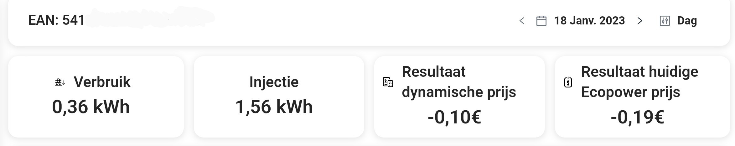

Vaganzza schreef: 20 jan 2023, 10:41 Dus nee, ik zie niet in hoe dit interessant kan zijn. Maar vermoedelijk ligt dat aan mijn GBB (gezond boerenverstand).
Of een dynamisch contract voordeliger is hangt gewoon af van je verbruikersprofiel.
De rekenmodules die ik hiervoorgaf (in het voorbeeld de AMEO app) geven een correct resultaat hoor want ze berekenen uur per uur voor de individuele gebruiker het verschil tussen een lopend dynamisch contract en de standaardprijs voor die maand. Bij een andere gebruiker zal het resultaat dus idd anders zijn (maar die zijn rekening kan ik bij gebrek aan alle parameters hier niet maken, dat moet ie zelf doen).
Meestal zal het voordeel van een dynamisch contract dus ergens tussen half november en half februari liggen en het voordeel van een standaard vast/variabel contract (ook weer in grote mate afhankelijk van de prijzen en kosten van zo"n contract) tijdens de rest van het jaar. Als gebruiker zou je dus eenvoudig periodiek moeten kunnen switchen tussen type van contracten. Maar dat laten ze uiteraard niet (altijd) toe. Bij Engie weet ik het niet (volg ik wegens de hoge vaste vergoeding sowieso niet op) maar bij Ecopower sluit je een dynamisch contract af voor de duur van een heel jaar.
Wanneer je, zoals ik eerder schreef, echter contracten kan opsplitsen tussen twee digitale meters met ieder zijn contract wordt het wel voordeliger. Je sluit dan bv. een dynamisch contract af voor de laadpaal want daar heb je alleen afname op en geen injectie en een standaard contract op het huishouden waar je het grootste deel van het jaar op kan injecteren tegen een (voorlopig) hogere vaste injectievergoeding.
Maar dat is dan ook weer geen garantie dat dit voor een geheel jaar zo blijft.
En met gezond boerenverstand alleen ga je het nooit echt te weten komen. Daar is maar één correcte methode voor: meten = weten.
Zoals je uit onderstaande meetresultaten kan besluiten is (bij mijn verbruikersprofiel) een dynamisch contract voordeliger als er, putteke winter, meer afname is dan injectie maar keert die situatie, putteke winter, zich om als er op dagbasis meer injectie dan afname is (ook al zijn er veel meer uren zonder injectie dan met injectie, in dit geval slechts 2 van de 24 uur al voldoende om de situatie te keren).

bestaan er eigenlijk dynamische tariefplannen. Ik bij ebem een kennis bij mega.
Ik betaal voor juli mijn verbruik x 8,90555 c€/kWh
kennis : dag 0,107494 en nacht 0,09326
dus volgens mij is dat dynamisch tarief maar gewoon een gemiddelde dus maakt het niet uit wanneer je verbruikt in tegendeel voor mijn kennis. In juli was het meestal negatief of er dichtbij laat ons zeggen 11-17 uur maar dat zijn dat volgens mega piek uren.
Laatst gewijzigd door proximusboyke 13 aug 2023, 13:17, in totaal 1 gewijzigd.

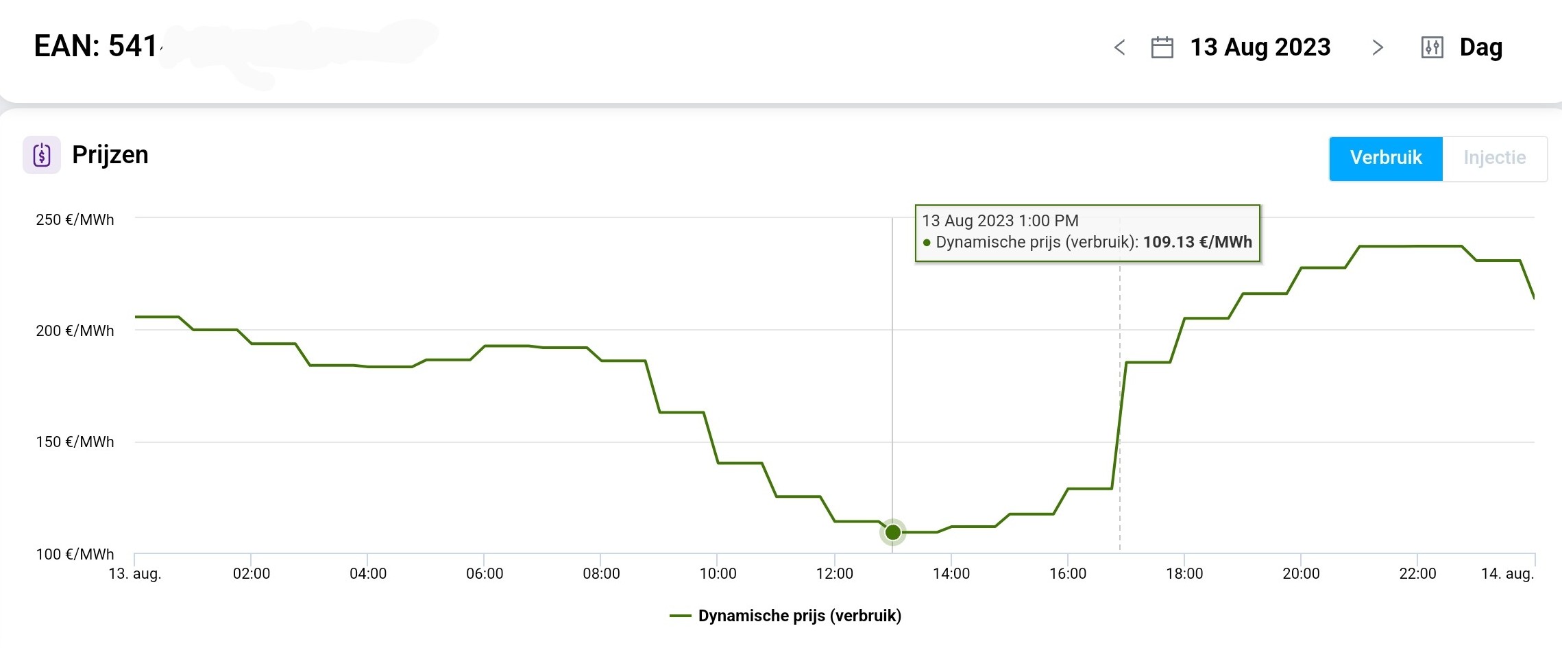

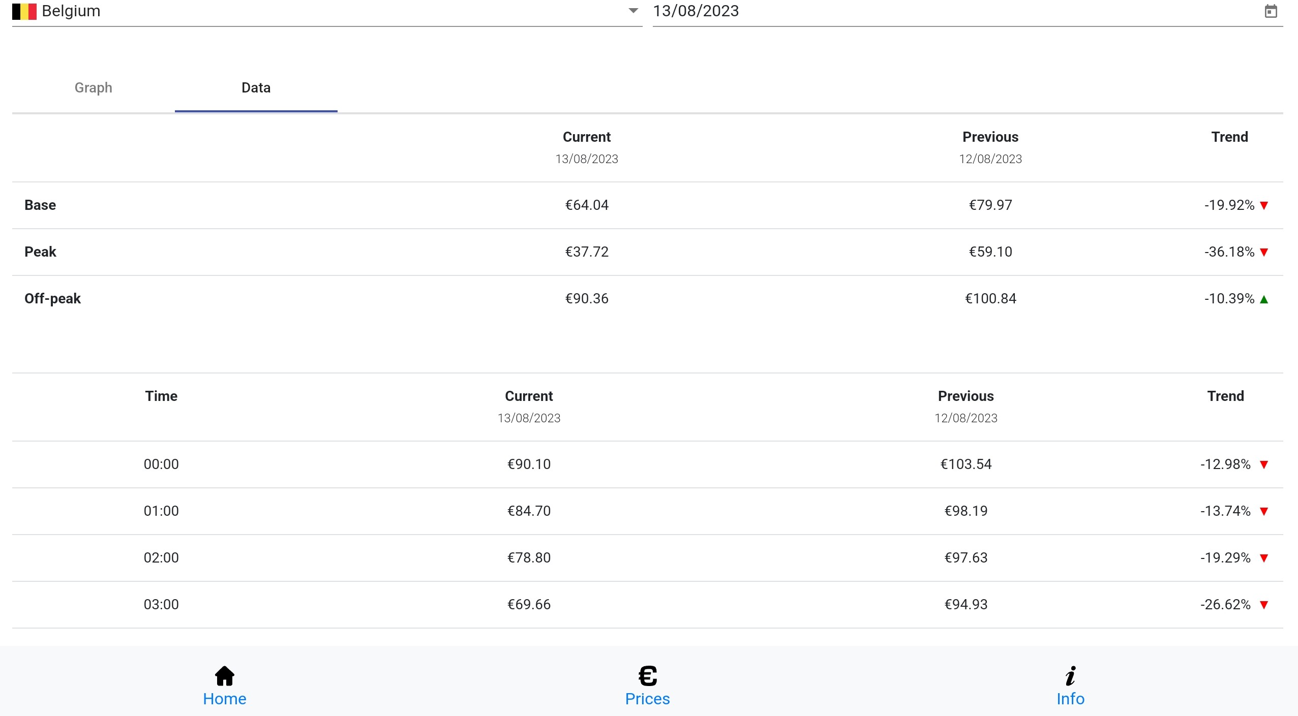

Bij mijn weten zijn alle dynamische tarieven per uur en niet per kwartier.
De Epex werkt immers per klokuur en niet met kwartierwaarden.
De kwartierwaarden worden wel door Fluvius via de DM uitgelezen en, mits je toestemming, doorgegeven aan je energieleverancier zodat deze op basis van de kwartierwaarden de uurtarieven kan verrekenen.
Hier enkele screenshots wat je dan als klant te zien krijgt:
Engie epex energiecomponent uurverloop in grafiekvorm
Engie epex energiecomponent uurverloop in tabelvorm
All in prijzen volgens energieleverancier per uur
All in prijs energieleverancier volgens uurverbruik klant en dagtotaal

bij mij en kennis is het ook niet per uur
je krijgt uw verbruik per maand x het gemiddelde prijs van de maand.
Dit noem ik niet dynamisch dit is gewoon dag en nachttarief aan een wat goedkoper tarief . Een dynamisch tarief noem ik dat ieder kwartier of ieder uur de prijs veranderd

Voor afname is de formule deze maand 0,1075* x Belpex uurprijs + 1 cent/kWh (+ vaste heffingen + 6% BTW)
Voor injectie is de formule deze maand 0,085* x Belpex uurprijs - 0,5 cent/kWh
* Dat betekent dat je de uurprijzen voor de stroomcomponent neemt zoals in de tabel van bv. Engie en voor afname er 7,5% bijtelt + 1 cent per kWh uur verbruikt in dat uur (+ vaste heffingen + 6% BTW).
Voor injectie krijg je 85% van de energiecomponent min 0,5 cent per kWh verbruikt in dat uur.
Voorbeeld:
In de vorige tabel kan je zien dat heden om 03:00 uur de energiecomponent op de Epex voor België (Belpex) 69,66 € per MWh bedroeg. Dit is 6,966 cent/kWh.
Voor je verbruik tussen 03:00 en 04:00 betaal je dan 7,48845 + 1 = (8,48845 + 10,7**) = 6% BTW = 20,34 cent/kWh.
Voor je injectie tussen 03:00 en 04:00 krijg je dan 5,9211 - 0,5 = 5,42 cent/kWh.

Heb je een actieve link naar de tariefkaarten van Mega met betrekking tot een dynamisch contract?
Ik kan nl via de V-Test van de VREG noch via de website van Mega een link vinden naar een dynamisch contract voor elektriciteit.
De voorwaarden voor Ebem dynamisch zijn wel duidelijk.
Indien je denkt dat je afrekening via Ebem niet verloopt zoals omschreven in de tariefkaart waarop je jouw contract afsloot en je hebt hiervoor bewijs zou ik contact opnemen met Ebem en hen om uitleg vragen en indien deze niet correct is de ombudsdienst contacteren.
https://www.ebem.be/wat-is-een-dynamisch-tarief/
ps. de "foto" die je plaatse van je EBEM afrekening is dat een papieren afrekening?
In dat geval is dat een algemene overzichtsfactuur want in de tariefkaart van Ebem dynamic staat duidelijk dat voor de dynamische tarieven de detailafrekening uitsluitend digitaal geschiedt en maandelijks wordt afgerekend.

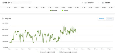

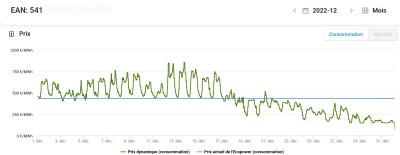

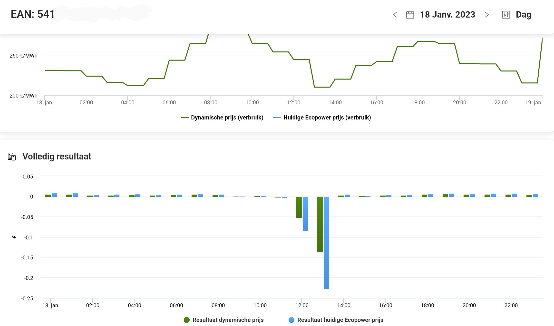

Gebruik ik ook al geruime tijd tezamen met het dynamisch proefproject van Ecopower.
Maar uit het proefproject blijkt dat voor mijn verbruikersprofiel* het standaardcontract** van Ecopower op jaarbasis veel voordeliger is dan hun dynamisch contract (en dan betaal je in het proefproject - in tegenstelling tot algemene toegang vanaf september e.k. - geen vaste kosten en bijna de helft van de kWh toeslag die dan van toepassing zal zijn).
Wanneer je veel gaat "handelen" in dynamische prijzen moet je ook op korte tijd veel vermogen verzetten (de lage en hoge prijzen spelen zich immers in een relatief korte tijdspanne af) om voldoende kWh binnen te halen. En dat is dan weer nadelig voor de batterijcycli en vooral een risico in opdrijven capaciteitstarief (bij afname).
Wil je de PV productie eerst opslaan in een batterij om ze later tegen een hogere prijs te gaan injecteren moet je er ook rekening mee houden dat er dan verliezen zijn (die al volledig van je winst afgaan) en dat de energieproducent waarmee je een dynamisch contract afsloot meestal nog een stuk van de Belpex prijs gaat afromen (meestal rond de 15% + vaste fee).
Bij lage middagprijzen (wanneer de productie dus het hoogste is en waarbij het in de zomer nogal eens kan voorkomen dat de productie hoger is dan je kan verbruiken en opslaan) moet je bij een dynamisch contract ook nog eens oppassen dat je niet gaat betalen voor de kWh die je noodgedwongen op het net injecteert. Ja kan dan uiteraard de productie tijdelijk verminderen of zelfs stilleggen maar ook dat houdt een tijdelijk totaal verlies in (in vergelijking met een standaard contract met 24/7 vaste injectieergoeding). Bij een installatie die nog GSC gerechtigd is zelfs dubbele verliezen.
De geïntegreerde Solcast van Victron werkt redelijk goed bij onbewolkt weer maar bij zeer wisselvallig weer of verkeerde weersvoorspellingen kan de initiële opbrengstvoorspelling er tot 40% naast zitten.
Bijkomend nadeel voor toepassing dynamische tarieven in Vlaanderen is dat, in tegenstelling tot Nederland, je de afnamekosten niet kan recupereren via de injectie en dat het capaciteitstarief 24/7 gelijk blijft.
Injectie is altijd netto (en de meeste dynamische contracten in Vlaanderen trekken daar dan nog eens een toeslag van af) en voor afname komen er altijd nog een 10 tot 11 cent pert kWh heffingen en BTW bij en rekenen alle Vlaamse energiemaatschapijen bovenop de Belpex prijs ook nog eens een toeslag.
Allemaal rekenen ze voor een dynamisch contract ook nog eens een vaste maand/jaarvergoeding aan (waar je bij een contract van onbepaalde duur dit nogal eens kan vermijden). Die vaste vergoeding (van een 24 tot 100 € per jaar) moet je per kWh dan ook nog eens recupereren voor je voordeliger uit bent met een dynamisch contract.
* op jaarbasis veel meer netinjectie dan netafname
** bijkomend voordeel van het standaardcontract is dat de injectietarieven 24/7 gelijk zijn en er dus weinig te optimaliseren valt. Wanneer je injecteert maakt prijsgewijs niet uit en de gemiddelde terugleververgoeding is - tot op heden - ook nog altijd veel hoger dan de dynamische terugleververgoeding.
