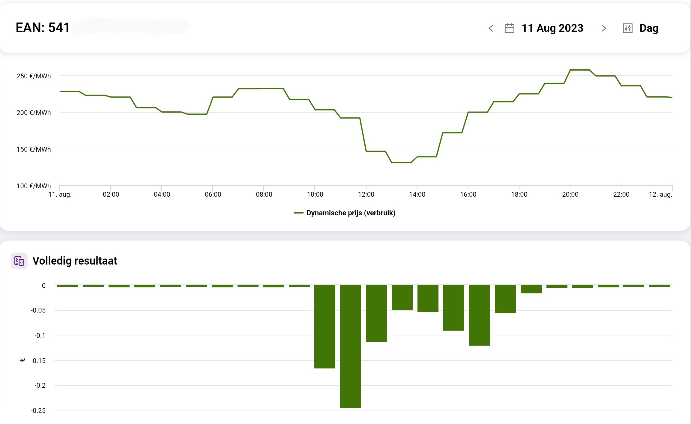

ps. de "foto" die je plaatse van je EBEM afrekening is dat een papieren afrekening?
In dat geval is dat een algemene overzichtsfactuur want in de tariefkaart van Ebem dynamic staat duidelijk dat voor de dynamische tarieven de detailafrekening uitsluitend digitaal geschiedt en maandelijks wordt afgerekend.
