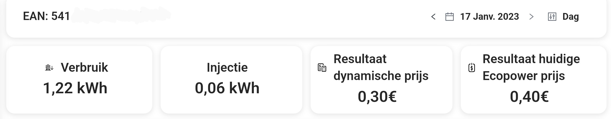

Zoals je uit onderstaande meetresultaten kan besluiten is (bij mijn verbruikersprofiel) een dynamisch contract voordeliger als er, putteke winter, meer afname is dan injectie maar keert die situatie, putteke winter, zich om als er op dagbasis meer injectie dan afname is (ook al zijn er veel meer uren zonder injectie dan met injectie, in dit geval slechts 2 van de 24 uur al voldoende om de situatie te keren).

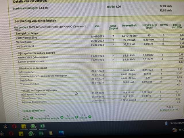

bestaan er eigenlijk dynamische tariefplannen. Ik bij ebem een kennis bij mega.
Ik betaal voor juli mijn verbruik x 8,90555 c€/kWh
kennis : dag 0,107494 en nacht 0,09326
dus volgens mij is dat dynamisch tarief maar gewoon een gemiddelde dus maakt het niet uit wanneer je verbruikt in tegendeel voor mijn kennis. In juli was het meestal negatief of er dichtbij laat ons zeggen 11-17 uur maar dat zijn dat volgens mega piek uren.

proximusboyke schreef: 13 aug 2023, 22:35 bij mij en kennis is het ook niet per uur
je krijgt uw verbruik per maand x het gemiddelde prijs van de maand.
Je verwart volgens mij 2 zaken:
  • hoe de prijs berekend wordt (dynamisch, namelijk aan het uurtarief dat de dag ervoor gepubliceerd werd).
  • hoe het maandelijks gefactureerd wordt (gemiddelde prijs zoals hierboven berekend)
Je wilt toch geen factuur met alle details per uur? Een factuur van 20 pagina's?
De details per uur kan je waarschijnlijk op de website volgen...

Mega rekent niet per uurverbruik maar neemt wel degelijk een gemiddelde over een welbepaalde periode.
Bij een echt dynamisch uurccontract krijg je wel degelijk iedere dag digitaal een overzicht van je uurverbruik met de daartegenovergestelde uurprijs en de totalen per dag, week, maand, jaar.

philippe_d schreef: 13 aug 2023, 23:38
juist wel !!!!
dit staat op de vreg :
Bij dit type afnamecontract wordt u verondersteld om actief bezig te zijn met uw elektriciteitsverbruik en om bereid te zijn om uw verbruik af te stemmen op de uurprijzen, of minstens om een verbruiksprofiel te hebben dat afwijkt van het gemiddelde
Als je 2000x belt zal er op de factuur ook 2000 nrs bevatten !
@ ivob ik kan toch lezen er staat toch dynamisch contract<;
sorry zowel ebem als mega is boerebedrog.

proximusboyke schreef: 14 aug 2023, 00:12 dit staat op de vreg :
Heb jij een bewijs dat de prijs die je betaalt (bij ebem Groen@dynamic) niet gebaseerd is op jouw verbruik aan de uurprijzen?
Met welke formule wordt je maandprijs dan wel berekend?

proximusboyke schreef: 14 aug 2023, 00:12 @ ivob ik kan toch lezen er staat toch dynamisch contract<;
Heb je een actieve link naar de tariefkaarten van Mega met betrekking tot een dynamisch contract?
Ik kan nl via de V-Test van de VREG noch via de website van Mega een link vinden naar een dynamisch contract voor elektriciteit.
De voorwaarden voor Ebem dynamisch zijn wel duidelijk.
Indien je denkt dat je afrekening via Ebem niet verloopt zoals omschreven in de tariefkaart waarop je jouw contract afsloot en je hebt hiervoor bewijs zou ik contact opnemen met Ebem en hen om uitleg vragen en indien deze niet correct is de ombudsdienst contacteren.
https://www.ebem.be/wat-is-een-dynamisch-tarief/
ps. de "foto" die je plaatse van je EBEM afrekening is dat een papieren afrekening?
In dat geval is dat een algemene overzichtsfactuur want in de tariefkaart van Ebem dynamic staat duidelijk dat voor de dynamische tarieven de detailafrekening uitsluitend digitaal geschiedt en maandelijks wordt afgerekend.

Gebruik ik ook al geruime tijd tezamen met het dynamisch proefproject van Ecopower.
Maar uit het proefproject blijkt dat voor mijn verbruikersprofiel* het standaardcontract** van Ecopower op jaarbasis veel voordeliger is dan hun dynamisch contract (en dan betaal je in het proefproject - in tegenstelling tot algemene toegang vanaf september e.k. - geen vaste kosten en bijna de helft van de kWh toeslag die dan van toepassing zal zijn).
