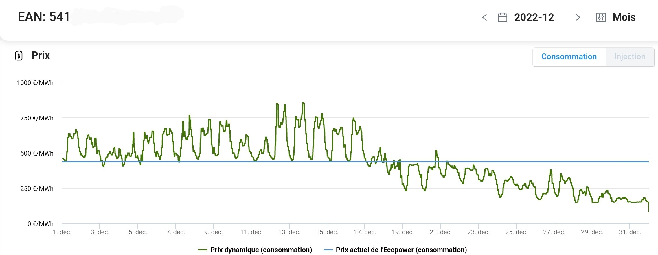

Om een praktijkvoorbeeld aan te halen: in december 2022 lag de spotprijs tot 18 december continue hoger dan de standaard contractprijs. In deze periode kon ik dus geen enkel voordeel doen met een dynamisch contract.
Vanaf 19/12 lag de spotprijs continue lager dan de standaard contractprijs (steeds kosten en BTW inbegrepen want die moet je als klant uiteraard ook betalen bij afname). Maar zelfs in deze laatste periode bedroeg het voordeel van het dynamisch tarief in totaal nog maar 12,47 € tov een standaard contract.
Wat ging je dan gedaan hebben tot 18/12 om de EV te laden indien rekening houdend met een weerapp? Wachten tot de tweede helft van de maand? :-D

In onderstaande grafieken zie je bv. de vergelijking tussen de prijzen van een standaard contract (vaste afname en injectieprijs gedurende een maand) en deze van een dynamisch contract (afname en injectie volgens uur). Dit zijn dan wel telkens de prijzen all in per kWh zoals de klant de eindafrekening krijgt (en niet de prijs van de naakte energiecomponent op de spotmarkt) maar zonder de eventuele periodieke vaste tariefkost van een dyna/standaard contract.
Merk op dat in december 22 de tweede helft van de maand de dynamische prijzen onder de standaardprijs zaten maar de eerste helft er boven. In januari 23 (tot nu toe) zat de prijs constant onder de prijs van deze van een vast maandcontract doch het voordeel van dat contract (voor de eerste drie weken van de lopende maand) was dan nog maar 6,25 € (bij mijn verbruiksprofiel). Als je er dan rekening mee houdt dat er alleen in de maanden december en januari weinig tot geen injectie is (en er daar weinig voordeel mee te doen is) en je dan in die maanden financieel voordeel kan doen met een dynamisch contract met lagere afnameprijzen (wat dan ook nog eens relatief klein is) en in de andere maanden het juist omgekeerd zal zijn (bij veel injectie tegen een relatief vaste hoge injectievergoeding bij een vast contract waar te verwachten valt dat de injectievergoeding bij een dynamisch contract lager zal zijn en het standaard contract dus overwegend voordeliger zal zijn) kom je al tot de slotsom dat alleen al de hogere forfaitaire vergoeding voor een dynamisch contract (bij Engie 100 €) al het voordeel van de voordelige maanden bij een dynamisch contract teniet doet.
Maar zoals geschreven, iedereen heeft andere parameters dus ieder moet dat individueel op basis van de eigen parameters berekenen. En wanneer je dat vraag aan andere consumenten kunnen ze alleen een antwoord geven op basis van hun eigen profiel en parameters. Waar jij dus geen conclusies uit kan trekken.

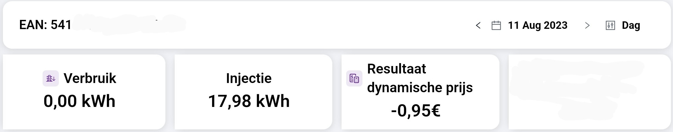

Hier enkele screenshots wat je dan als klant te zien krijgt:
Engie epex energiecomponent uurverloop in grafiekvorm
Engie epex energiecomponent uurverloop in tabelvorm
All in prijzen volgens energieleverancier per uur
All in prijs energieleverancier volgens uurverbruik klant en dagtotaal
