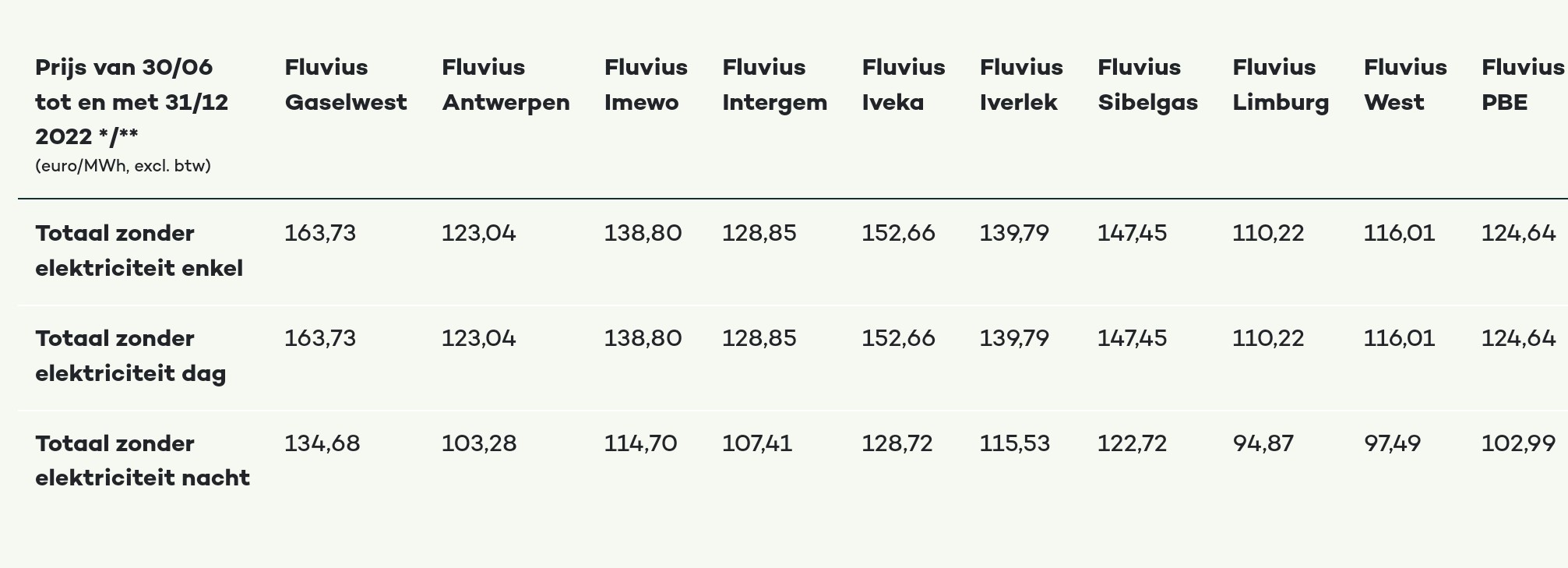

Afnemen is met BTW (6% particulier) en plus de netkosten (afhankelijk van de subnetbeheerder ergens rond de 15 c€/kWh inc. BTW).
Prijs per netgebied tot 31/12/22 in MWh excl. 6% BTW (vanaf 1/1/23 normaal vervangen door capaciteitstarief):

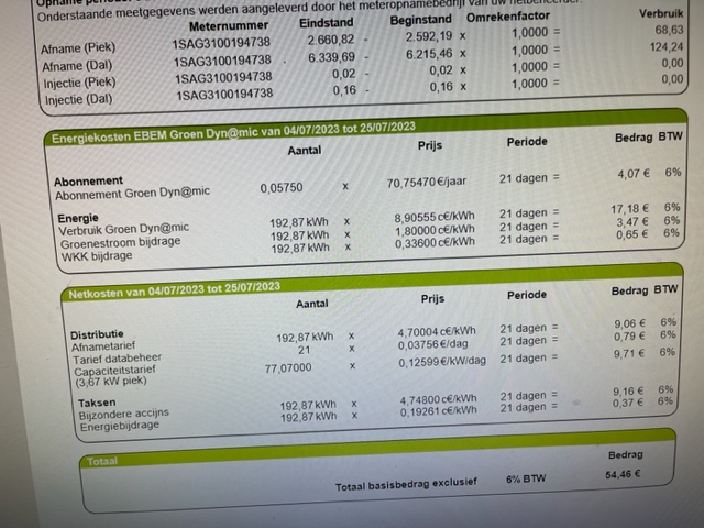

bestaan er eigenlijk dynamische tariefplannen. Ik bij ebem een kennis bij mega.
Ik betaal voor juli mijn verbruik x 8,90555 c€/kWh
kennis : dag 0,107494 en nacht 0,09326
dus volgens mij is dat dynamisch tarief maar gewoon een gemiddelde dus maakt het niet uit wanneer je verbruikt in tegendeel voor mijn kennis. In juli was het meestal negatief of er dichtbij laat ons zeggen 11-17 uur maar dat zijn dat volgens mega piek uren.

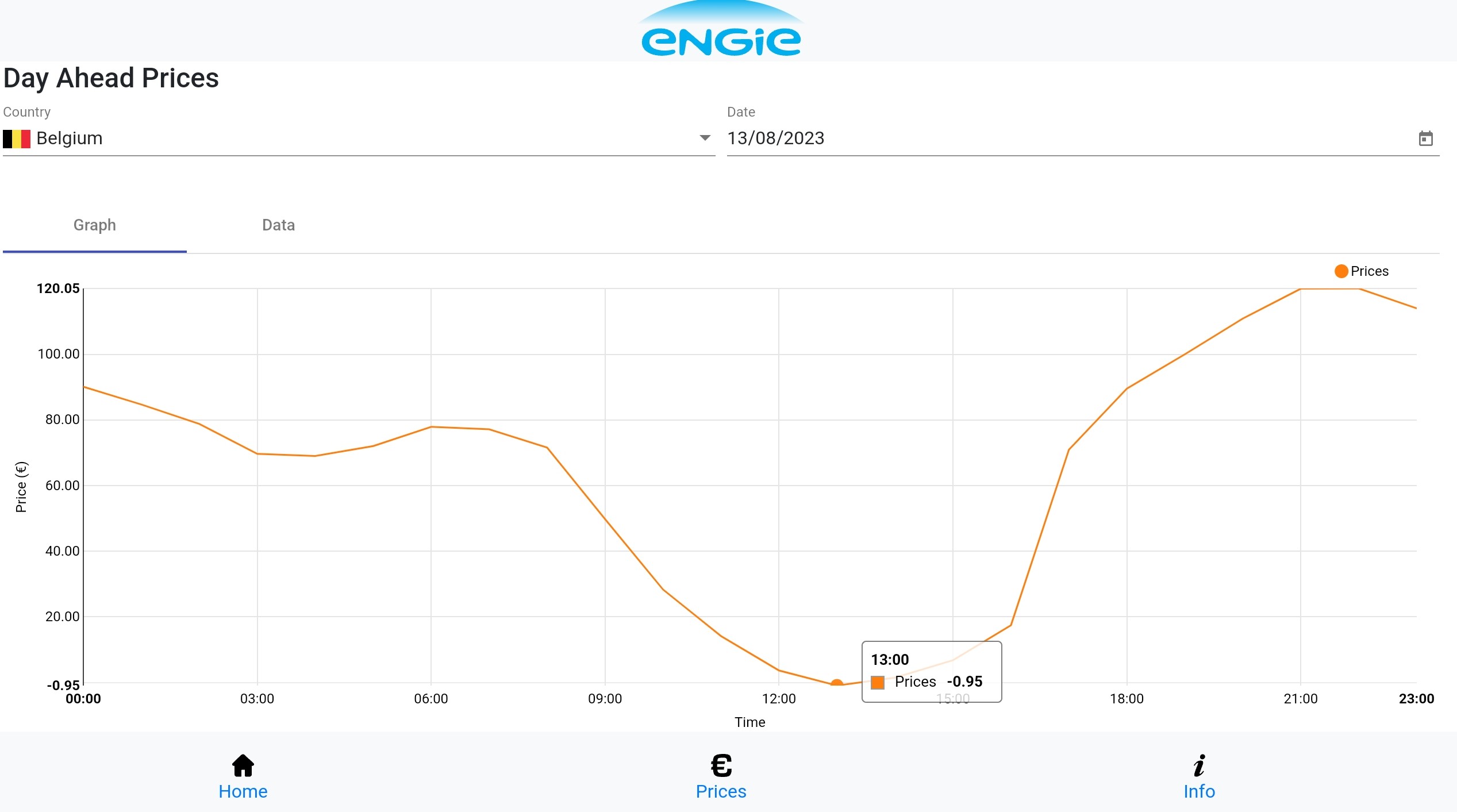

Hier enkele screenshots wat je dan als klant te zien krijgt:
Engie epex energiecomponent uurverloop in grafiekvorm
Engie epex energiecomponent uurverloop in tabelvorm

bij mij en kennis is het ook niet per uur
je krijgt uw verbruik per maand x het gemiddelde prijs van de maand.
Dit noem ik niet dynamisch dit is gewoon dag en nachttarief aan een wat goedkoper tarief . Een dynamisch tarief noem ik dat ieder kwartier of ieder uur de prijs veranderd

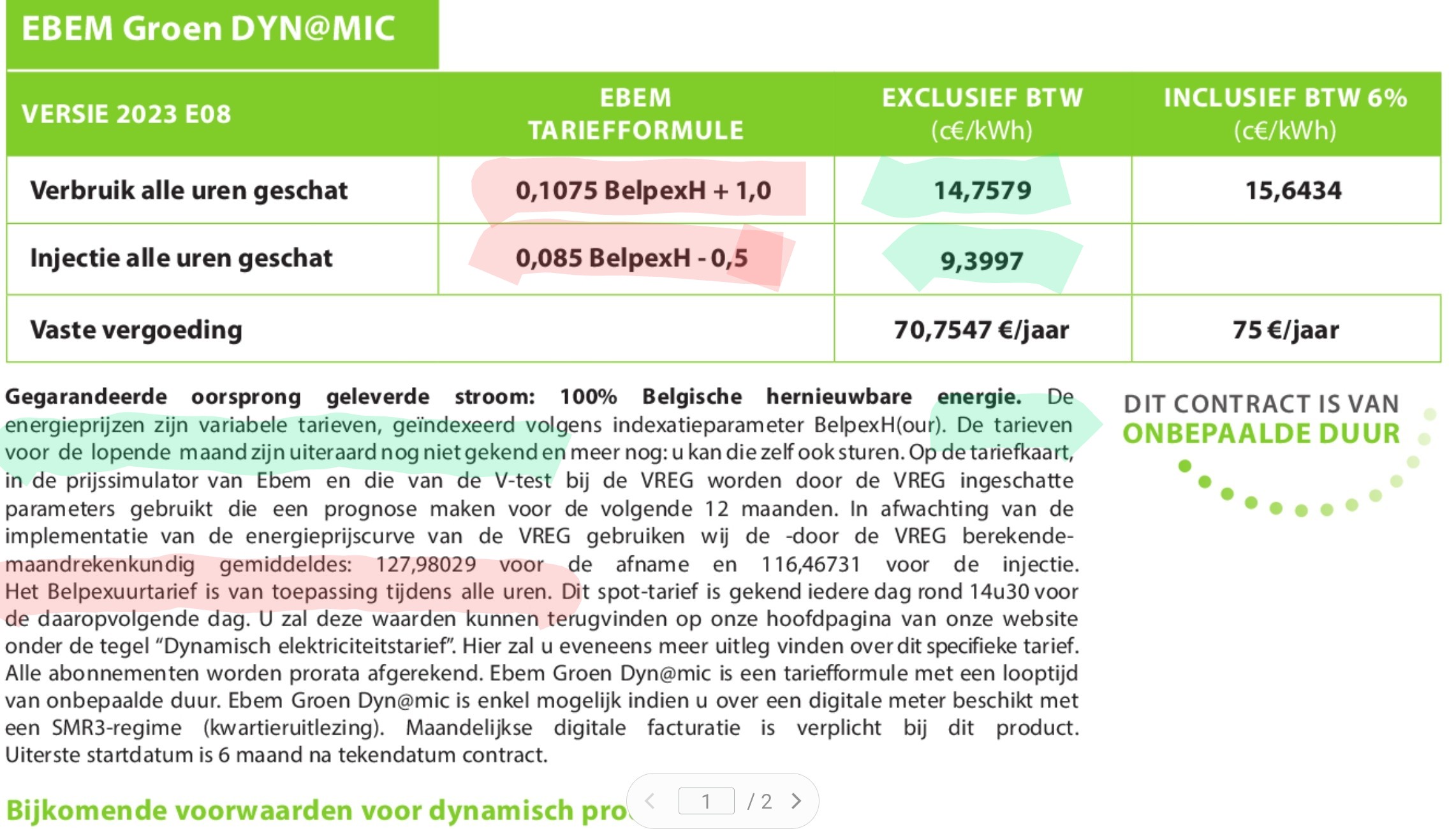

Echte dynamische contracten hebben dan ook geen specifiek piek- en daltarief maar een uurtarief dat je pas de dag ervoor in de vroege namiddag krijgt voor het volgende etmaal.
EBEM heeft wel een uurcontract (+ 75€ vaste jaarkosten).
Voor afname is de formule deze maand 0,1075* x Belpex uurprijs + 1 cent/kWh (+ vaste heffingen + 6% BTW)
Voor injectie is de formule deze maand 0,085* x Belpex uurprijs - 0,5 cent/kWh
* Dat betekent dat je de uurprijzen voor de stroomcomponent neemt zoals in de tabel van bv. Engie en voor afname er 7,5% bijtelt + 1 cent per kWh uur verbruikt in dat uur (+ vaste heffingen + 6% BTW).
Voor injectie krijg je 85% van de energiecomponent min 0,5 cent per kWh verbruikt in dat uur.
Voorbeeld:
In de vorige tabel kan je zien dat heden om 03:00 uur de energiecomponent op de Epex voor België (Belpex) 69,66 € per MWh bedroeg. Dit is 6,966 cent/kWh.
Voor je verbruik tussen 03:00 en 04:00 betaal je dan 7,48845 + 1 = (8,48845 + 10,7**) = 6% BTW = 20,34 cent/kWh.
Voor je injectie tussen 03:00 en 04:00 krijg je dan 5,9211 - 0,5 = 5,42 cent/kWh.

proximusboyke schreef: 13 aug 2023, 22:35 bij mij en kennis is het ook niet per uur
Je verwart volgens mij 2 zaken:
  • hoe de prijs berekend wordt (dynamisch, namelijk aan het uurtarief dat de dag ervoor gepubliceerd werd).
  • hoe het maandelijks gefactureerd wordt (gemiddelde prijs zoals hierboven berekend)
Je wilt toch geen factuur met alle details per uur? Een factuur van 20 pagina's?
De details per uur kan je waarschijnlijk op de website volgen...
Berichten: 6601
Uitgedeelde bedankjes: 781 keer
Bedankt: 340 keer
Mega rekent niet per uurverbruik maar neemt wel degelijk een gemiddelde over een welbepaalde periode.
Bij een echt dynamisch uurccontract krijg je wel degelijk iedere dag digitaal een overzicht van je uurverbruik met de daartegenovergestelde uurprijs en de totalen per dag, week, maand, jaar.
Laatst gewijzigd door ivob 14 aug 2023, 00:32, in totaal 1 gewijzigd.
proximusboyke
Berichten: 7451
Locatie: kuurne
Bedankt: 390 keer
philippe_d schreef: 13 aug 2023, 23:38
juist wel !!!!
dit staat op de vreg :
Bij dit type afnamecontract wordt u verondersteld om actief bezig te zijn met uw elektriciteitsverbruik en om bereid te zijn om uw verbruik af te stemmen op de uurprijzen, of minstens om een verbruiksprofiel te hebben dat afwijkt van het gemiddelde
Als je 2000x belt zal er op de factuur ook 2000 nrs bevatten !
@ ivob ik kan toch lezen er staat toch dynamisch contract<;
sorry zowel ebem als mega is boerebedrog.

proximusboyke schreef: 14 aug 2023, 00:12 dit staat op de vreg :
Heb jij een bewijs dat de prijs die je betaalt (bij ebem Groen@dynamic) niet gebaseerd is op jouw verbruik aan de uurprijzen?
Met welke formule wordt je maandprijs dan wel berekend?

proximusboyke schreef: 14 aug 2023, 00:12 @ ivob ik kan toch lezen er staat toch dynamisch contract<;
Heb je een actieve link naar de tariefkaarten van Mega met betrekking tot een dynamisch contract?
Ik kan nl via de V-Test van de VREG noch via de website van Mega een link vinden naar een dynamisch contract voor elektriciteit.
De voorwaarden voor Ebem dynamisch zijn wel duidelijk.
