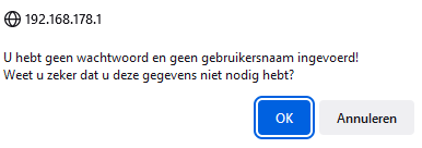

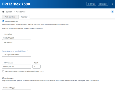

Hier geen enkel probleem met push service op poort 25
FritzBox 7590 OS 07.50
e-mail adres (willekeurig) zonder wachtwoord
geen e-mail gebruikersnaam
Je krijgt wel een warning (pop-up) die je kan negeren:

Nu is het gelukt door de wachtwoorden email en smtp weg te laten en gebruik te maken van relay.edpnet.be:25

Logisch toch, als je een protocol gebruikt zonder authenticatie, dat je geen username of paswoord nodig hebt :wink:
Er wordt ook niet gecheckt of het afzender adres geldig is
Je kan dus bijvoorbeeld het onbestaand adres "[email protected]" gebruiken (zolang het domain wel bestaat, daar wordt meestal wel op gecheckt).

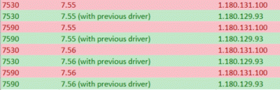

Versie 7.55 is uit voor de 7530 /7590, iemand al geprobeerd met of zonder previous driver?

Benny.DeTandt schreef: 02 jun 2023, 14:50 Versie 7.55 is uit voor de 7530 /7590, iemand al geprobeerd met of zonder previous driver?
Nee, maar als ik de changelog lees lijkt er niks te veranderen qua DSL en zijn het dus waarschijnlijk dezelfde drivers als 7.50? Probeer gerust eens uit :lol:
Berichten: 19090
Bedankt: 3933 keer
Recent bedankt: 14 keer
Ik heb het even nagevraagd:
- de previous driver is niet veranderd.
- AVM is bezig de nieuwe driver ook op de whitelist te krijgen

philippe_d schreef: 05 jun 2023, 11:44 - de previous driver is niet veranderd.
Dus Proximus heeft de whitelist nog niet losgelaten?

Fritzbox 7590 op 7.55 sinds 2/6/23 zonder previous driver (driver 1.180.131.100)

Ik draai al maanden op de nieuwe drivers, al onderbreken die soms, de reden ken ik niet, het is de laatste dagen niet meer zo.
Maar sinds vandaag is 07.56 uit met dezelfde driver als 07.55:
Model: FRITZ!Box 7590
DSL-versie: 1.180.131.100
Geen probleem met deze driver. Hij blijft draaien op het maximum profiel.

Joop schreef: 06 jun 2023, 19:46 Maar sinds vandaag is 07.56 uit met dezelfde driver als 07.55:
Inderdaad, en het zijn dezelfde drivers:
Joop schreef: 06 jun 2023, 19:46 Geen probleem met deze driver. Hij blijft draaien op het maximum profiel.
Hoewel de meesten ondervonden hebben dat je niet meer op een fall-back terecht komt, is de whitelist officiëel nog niet afgeschaft.
Het is dus altijd "op eigen risico" om een niet-approved driver te gebruiken :oops:
