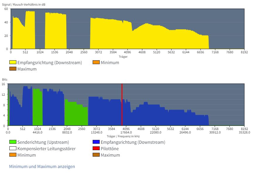

Een paar grafiekjes om van te dromen
Fritz!Box 7590 op een Duitse Telecom aansluiting met supervectoring 35b (afstand tot de ROP = 226 meter!).
Naast zijn Telekom 250/40 aansluiting heeft deze user ook nog een kabel aansluiting van 450/25 Mbit/s
Wat mij in Duitsland wel opvalt is dat de geadverteerde snelheid netto gehaald word, inclusief overhead.
Ze adverteren bijvoorbeeld voor 250/40, maar geven een profiel van 265/42.
Hier wordt geadverteerd met 100 Mbps, maar in het beste geval is dat netto 94Mbps, gezien je de overhead moet aftrekken.
Daar wordt tenminste rekening gehouden met de overhead, iets minder misleidend
En zoals je ziet, zijn de kabelboeren in Duitsland ook nog altijd gierig met upload: 450/25
I know, het gras is altijd groener aan de overkant, maar we mogen eens dromen hé
- * profiel: 265/42 Mbit/s.
* attainable: 305/48 Mbit/s.
* aktuele snelheid: 265/43 Mbit/s.

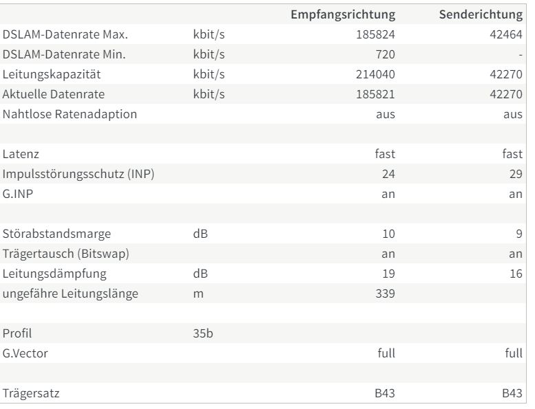

En dat dan nog zonder vectoring op de lage frequenties. Er zit dus nog marge op.
Wat me wel opvalt is dat het frequentiegedeelte voor upload niet vergroot worden. Upload zal dus spijtig genoeg niet veel stijgen.
Edit: volgende afbeeldingen nog gevonden:
supervectoring 35b op 339m;
bron: https://www.onlinekosten.de/forum/showt ... ost2459960
Ik zit op ongeveer dezelfde afstand, met wat betere lijnwaarden, dus misschien zou ik mijn attainable throughput met ongeveer 100mbps kunnen zien stijgen, van 127 nu, naar misschien 230 (?).
