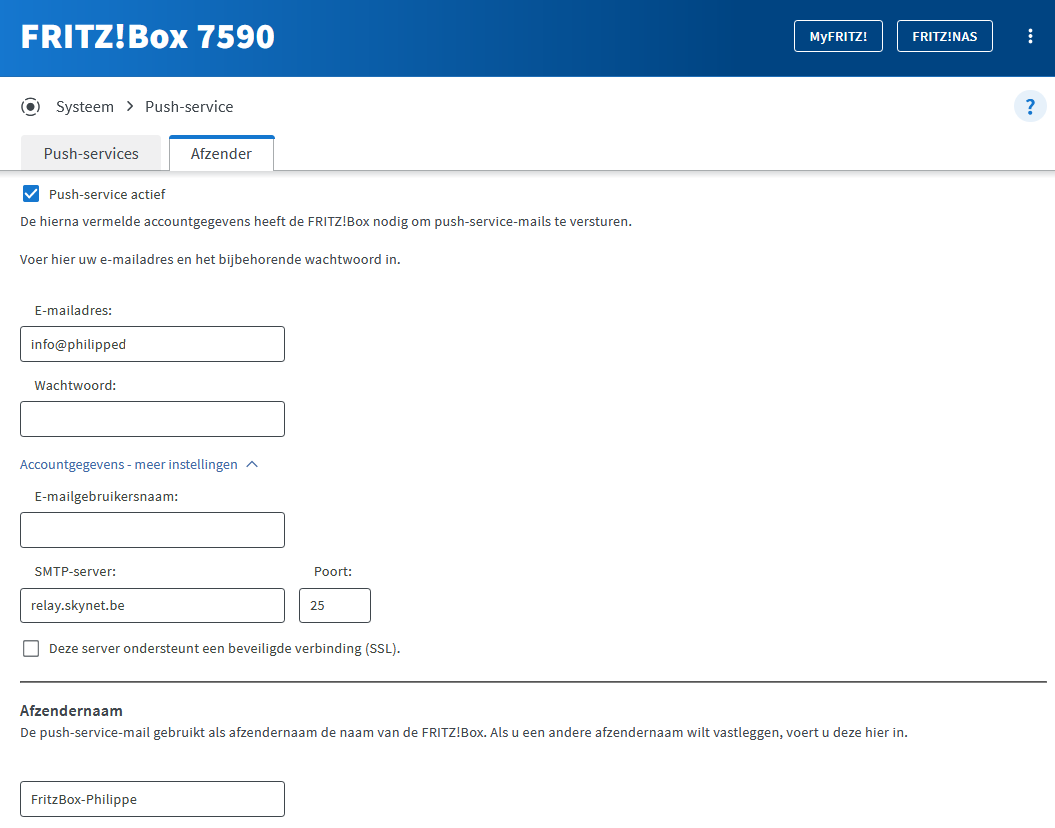

Merk op mijn FB7530 dat na de firmware update naar 7.50 de Push Service niet meer werkt.
Gebruik een gmail adres met bijhorend pw en nu met als SMTP de server "relay.edpnet.be""
Maar daar kreeg ik onlangs een mailer deamon van dus werkt dit niet meer (sinds de update).
De test email lijkt wel te lukken, maar ik krijg deze niet in mijn inbox.
Met een andere SMTP server in te stellen op deze van gmail en na wat zoeken bleek ik nog een app wachtwoord nodig te hebben.
Maar kan dit niet instellen met mijn Google account, dit doordat mijn 2 stappen verificatie uitstaat. Wat nu ? Zijn er andere smtp servers die wel zouden werken ?

Gebruik je gewone SMTP op poort 25? Dan eens checken of onder internet > filters > llijsten > globale filterinstellingen > e-mail filter via poort 25 aan staat. Misschien dat ze die met de firmware update by default aan zetten?

Deze staat uit, geen idee hoe het de vorige firmware was.
Ik gebruikte ook SMTP poort 587. Beter met poort 25 dan en met Google smtp server ?
Als ik de poort 25 open wil zetten wordt dit verhinderd :
Let op: de push-service kan geen e-mails versturen. Wijzig de afzenderinstelling naar een veilige SMTP-server voor het beveiligd versturen van van e-mails (‘Systeem > Push-service > Afzender’).

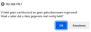

Hier geen enkel probleem met push service op poort 25
FritzBox 7590 OS 07.50
e-mail adres (willekeurig) zonder wachtwoord
geen e-mail gebruikersnaam Je krijgt wel een warning (pop-up) die je kan negeren:

Nu is het gelukt door de wachtwoorden email en smtp weg te laten en gebruik te maken van relay.edpnet.be:25

Logisch toch, als je een protocol gebruikt zonder authenticatie, dat je geen username of paswoord nodig hebt
Er wordt ook niet gecheckt of het afzender adres geldig is
Je kan dus bijvoorbeeld het onbestaand adres "[email protected]" gebruiken (zolang het domain wel bestaat, daar wordt meestal wel op gecheckt).

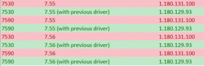

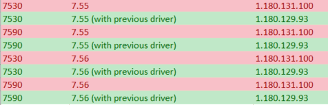

Versie 7.55 is uit voor de 7530 /7590, iemand al geprobeerd met of zonder previous driver?
vverbeke
- Berichten: 935
- Bedankt: 94 keer
Nee, maar als ik de changelog lees lijkt er niks te veranderen qua DSL en zijn het dus waarschijnlijk dezelfde drivers als 7.50? Probeer gerust eens uitBenny.DeTandt schreef: 02 jun 2023, 14:50 Versie 7.55 is uit voor de 7530 /7590, iemand al geprobeerd met of zonder previous driver?
- Berichten: 19092
- Bedankt: 3934 keer
- Recent bedankt: 15 keer
Ik heb het even nagevraagd:
- de previous driver is niet veranderd.
- AVM is bezig de nieuwe driver ook op de whitelist te krijgen

Ik draai al maanden op de nieuwe drivers, al onderbreken die soms, de reden ken ik niet, het is de laatste dagen niet meer zo.
Maar sinds vandaag is 07.56 uit met dezelfde driver als 07.55:
Model: FRITZ!Box 7590
DSL-versie: 1.180.131.100
Geen probleem met deze driver. Hij blijft draaien op het maximum profiel.
Op de ftp-server staat 07.56 al.
