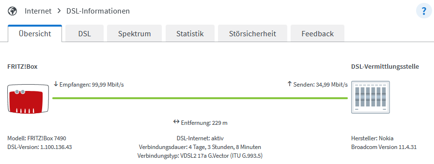

Sinds vier dagen geen probleem philippe-d ?
Berichten: 18755
Bedankt: 3839 keer
Recent bedankt: 9 keer
Nog altijd perfect zonder fouten :-)

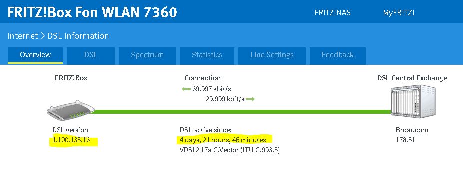

Test met de 7360v2 op 06.87

Zat vroeger op 85/30 maar nu al maanden op 70/30.
Ik heb net een OneAccess bakje aangesloten, Orange branded: https://orange.binaries.pl/binaries/o/m ... 50v1_1.pdf
Ben benieuwd hoe snel ik m'n BBOX3 terug moet aansluiten...

dwdm schreef: 03 apr 2023, 14:23 Zat vroeger op 85/30 maar nu al maanden op 70/30.
En, bbox3 terug moeten aansluiten of blijf je op de volle snelheid?

Hier reeds 12 dagen op max haalbare snelheid :worship:
Je kan nog preventief een vinkje zetten bij:
Vorige DSL-versie gebruiken
Voor het geval dat er met het actuele FRITZ!OS geen synchronisatie plaatsvindt, kunt u hier de DSL-versie van het voorgaande FRITZ!OS invoeren. Na de activering wordt de FRITZ!Box opnieuw opgestart.
Maar ik denk niet dat het zo simpel is om terug op goede sync te geraken zonder Bbox-3 te gebruiken.

vverbeke schreef: 11 apr 2023, 07:51 En, bbox3 terug moeten aansluiten of blijf je op de volle snelheid?
De snelheid bleef na meerdere dagen stabiel en er waren geen disconnects. Had de whitelist nog actief geweest was de lijn al vrij snel op een repair-profiel gekomen. Ondertussen staat de bbox3 weer aangesloten omdat ik terug aan het werk ben en m'n vaste lijn (voip) nodig heb. Binnenkort sluit ik misschien wel terug een OneAccess aan maar dan 1 met ingebouwde 4G.
Hopelijk is het wegvallen van de whitelist definitief maar zonder officiële communicatie blijft het risico dat je op een dag op repair-profiel komt.
