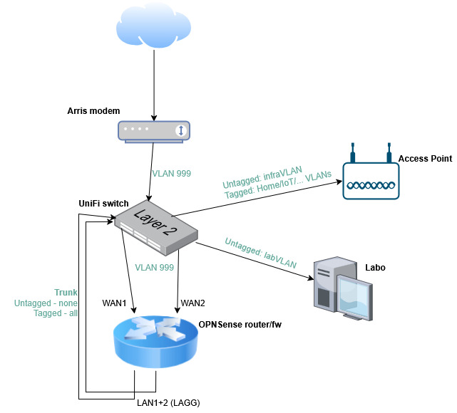

Ik heb rap even een diagrammetje gemaakt van hoe ik denk m'n netwerk op te zetten.
VLAN999 bestaat enkel binnen UniFi en is bedoeld om dat verkeer te scheiden van de rest.
Daar m'n gateway een 3rd-party (OPNSense) is, kan ik verder niks configureren aan de VLANs. Als je een UniFi gateway hebt, moet je dit volgens mij taggen als "VLAN-only" zodat je geen IPs gaat assigneren enz.
Daar ik met een LAGG zou werken, heb ik geen Untagged VLAN tussen de OPNSense LAN en de switch, maar ik hang de switch/AP/CloudKey/... dus aan een "InfraVLAN".
Verder zijn er nog VLANs voor Home, IoT, NoT, Camera, Lab.
Lab wil ik dan via policy-based routing door WAN2 sturen.
Dat is echter niet zo goed uitgeschreven in de OPNSense docs en moet ik dus nog even uitzoeken.

philippe_d schreef: 19 jan 2025, 12:18 Je hebt dus 2 gescheiden lokale netwerken, met elk een eigen DHCP range en Gateway. WiFi toestellen aangemeld op de Gasten WiFi, alsook bedrade toestellen aangesloten via LAN4, zitten dan het 2de subnet.
Zo scheid je beide netwerken inderdaad lokaal, maar een gast kan er nog altijd voor zorgen dat jouw public IP geblocked wordt.
Als ze lastig gaan doen tegen sites die achter bv. Akamai of Cloudflare zitten, ga je plots op heel veel sites niet meer toegelaten worden tot de cooldown gepasseerd is.

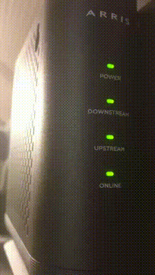

Ik heb mijn Arris er nog eens bijgehangen. Deze is momenteel niet actief en ik krijg ook "No Ranging Response received - T3 time-out" en "Authorized;CM-MAC=..." alsook "CM Status: Unsupported status" dus jouw modem is gewoon nog niet geregistreerd, probleem zit dus aan hun kant.
Ik heb net het formulier https://www.heytelecom.be/nl/modem-free-choice ingevuld, eens zien hoe snel het bij mij in orde gaat zijn.

splinterbyte schreef: 5 maanden geleden Ik heb mijn Arris er nog eens bijgehangen. Deze is momenteel niet actief en ik krijg ook "No Ranging Response received - T3 time-out" en "Authorized;CM-MAC=..." alsook "CM Status: Unsupported status" dus jouw modem is gewoon nog niet geregistreerd, probleem zit dus aan hun kant.
Opmerkelijk dan. Want de technieker liet dus wel zien dat het Mac adres erin stond samen met de 'activated' status. Dus ja, lastig om dan te kunnen aangeven dat deze juist niet is geactiveerd denk ik dan?

- Orange modem actief en full speed
- Arris modem inactief
Vorige keer ik die SMS ontving was het binnen 10 minuten in orde.

blixem schreef: 5 maanden geleden "if US and DS are blinking, it means the connection is not established correctly. Are they blinking like both on and off at the same time? You should double check if the MAC-address of the modem is correctly registered at the provider. If you try your old device again and it still works, then the old MAC is still in the system, because only one modem at a time is allowed. Maybe they can also double check for spelling issues with you, or you can put the MAC-address in by yourself via service website.
Iemand van Werner-electronics wist mij te zeggen dat het simultaan knipperen van de US en DS LEDs betekent dat hij een firmware-update aan het binnenhalen is.
Alleen zal dat een update van/voor Orange/Telenet modems zijn en zou de Arris die na het downloaden dus gewoon moeten weggooien.
Are LEDs blinking simultaneously? (both on/off at the same time)
This would mean, the modem is downloading a firmware-update / config file. Once done with downloading it should throw away the file, because it is not the right one for the modem and use a standard configuration.
Echter, bij mij knipperen die LEDs dus al sinds woensdag, toen Orange mijn internet verkeerdelijk afsloot (viewtopic.php?p=1029092).
Sindsdien is mijn Arris niet meer online te krijgen.

Ook leuk weetje, na een aantal dagen beginnen de modem DS/US ledjes uit sync te geraken:
Laatst gewijzigd door splinterbyte 4 maanden geleden, in totaal 1 gewijzigd.
