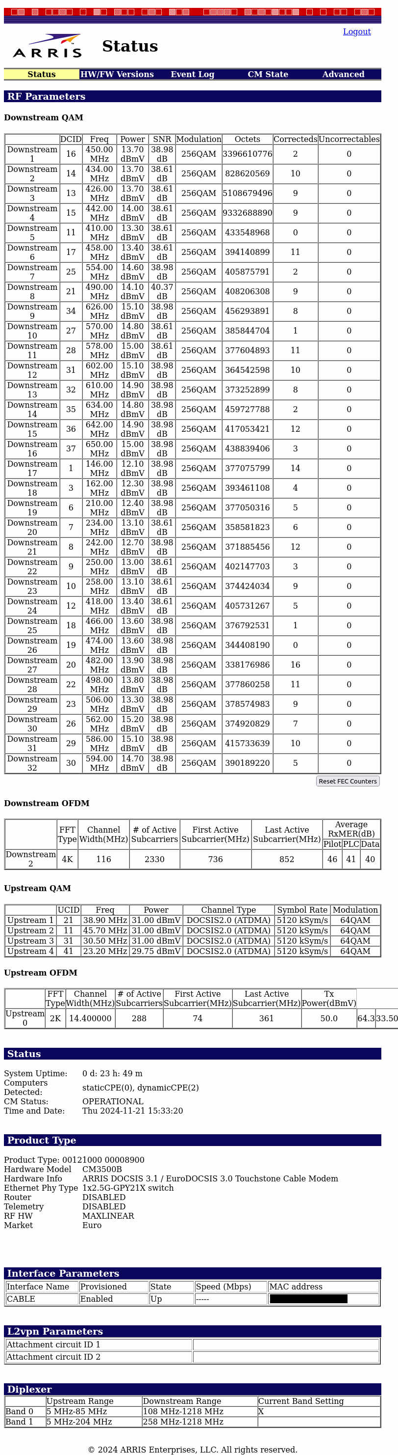

De Arris CM3500B heeft een grafische Web Interface, die te bereiken is op 192.168.100.1
gebruikersnaam = user
paswoord: de acht laatste tekens van het serienummer
Misschien is het wel mogelijk om via deze weg de firmware up te daten?
Of tenminste ook interessante info over de lijnkwaliteit, syncsnelheid, etc op te vragen?

philippe_d schreef: 22 nov 2024, 09:55 Of tenminste ook interessante info over de lijnkwaliteit, syncsnelheid, etc op te vragen?
Ah ja, see screenshot bovenaan.

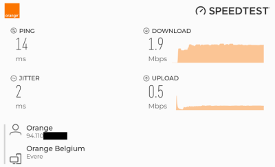

Ik heb me ook een ARRIS CM3500B aangeschaft zoals splinterbyte. Alleen de omzetting van de Orange router/modem naar mijn eigen modem liep niet helemaal zoals het moest.
Vorige week donderdag overgegaan van Telenet naar Orange. Nog dezelfde dag het formulier ingevuld om een eigen modem te kunnen gebruiken. Geen enkele reactie verder van Orange, geen mail, geen sms, niets! :eek:
Vanmiddag dan maar opnieuw het formulier ingevuld en doorgestuurd. Weer geen reactie, zelfs nu nog steeds niets!
Maar, iets voor 17:00u, enkele minuten onderbreking op internet, daarna een zeer slechte verbinding: 1Mb down/0.5Mb up. Modem herstart: geen verbetering.
Dan even gedacht: misschien hebben ze bij Orange de modemwissel uitgevoerd zonder mij te verwittigen. :nono:
De Orange modem vervangen door mijn eigen modem en tot mijn verrassing na een dikke minuut: het online lampje ging aan!
En nu terug normale verbindingssnelheden. :beerchug:

jaker schreef: 10 dec 2024, 18:25 Geen enkele reactie verder van Orange
Heb jij je GSM SIM ook bij Orange staan?
jaker schreef: 10 dec 2024, 18:25 1Mb down/0.5Mb up
Dat is speciaal, lijkt een soort minimum profiel.

Waarschijnlijk de snelheid die je krijgt met een niet-geprovisioneerde modem, zodat je toegang krijgt tot de selfstarter pagina (= geen internet toegang).
Met de eigen modem zal je dat niet krijgen (tenzij het MAC adres al in hun Database zit).

splinterbyte schreef: 10 dec 2024, 22:15 Heb jij je GSM SIM ook bij Orange staan?
Ja, ik heb gebruik gemaakt van de aanbieding van zen fiber met mobile small voor €52/maand wat goedkoper is dan zen fiber alleen. Ik wacht trouwens nog steeds op een bericht van Orange. :roll:
splinterbyte schreef: 10 dec 2024, 22:15 Je hebt gelijk :) Heb getest en kan dat ook als ik mijn 192.168.100.2 WAN interface down zet. Dit werkte ook zo op de Orange livebox modem.
Maar dan gaat (volgens mijn router) de route naar 192.168.100.1 via een Orange public gateway (94.110.192.1 in mijn geval), dus ben niet zeker of die traffiek dan via Orange om gaat of bij de modem zelf al stopt. Dus ik hou het bij mij voor de zekerheid maar lokaal met die interface aan. Is wel handig als je niet anders kan natuurlijk.
De connectie naar 192.168.100.1 is enkel naar de web interface van de Arris modem en hoe die route wordt gevormd, heeft verder geen invloed op de getoonde inhoud van die web interface. Dus of ik anders zou kunnen of niet is aan de orde.
philippe_d schreef: 10 dec 2024, 23:35 Waarschijnlijk de snelheid die je krijgt met een niet-geprovisioneerde modem, zodat je toegang krijgt tot de selfstarter pagina (= geen internet toegang).
Ik had wel degelijk internet connectie. Op dat moment stond zelfs de TV aan op TV Vlaanderen (met een verschrikkelijk slecht reolutie). En mijn vrouw was net een online bestelling aan het afronden (ging zeeer moeizaam, maar is uiteindelijk wel gelukt). Ik heb nog speciaal gewacht met de modemwissel tot de betaling klaar was.

Ik kan bevestigen dat internet ook bij mij werkt via de Orange livebox modem, tegelijk met mijn eigen modem in gebruik.
Hetzij (via Orange modem) heel langzaam inderdaad:
Screenshot 2024-12-11 at 17-04-25 Speedtest - Test je internetsnelheid - Orange België.png
Deze post is gebeurd via die langzame verbinding :)
Added in 2 hours 45 minutes 33 seconds:
Zit daar nog steeds op te testen en kan blijkbaar perfect dienen om YouTube 720p30(max) te kijken :)
Laatst gewijzigd door splinterbyte 11 dec 2024, 20:07, in totaal 1 gewijzigd.
