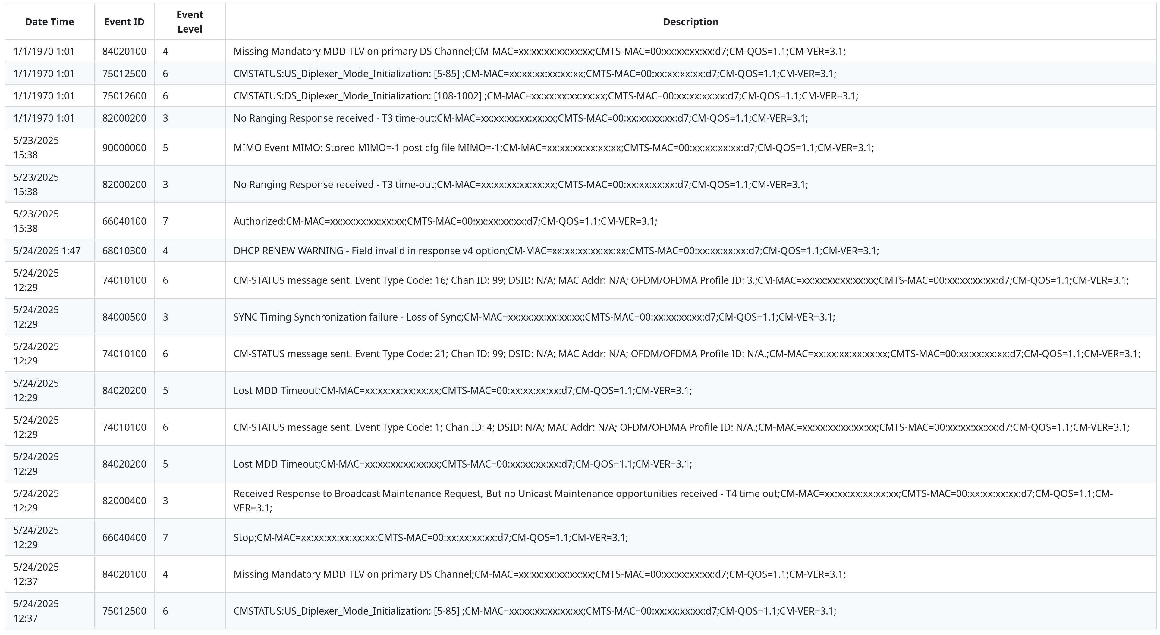

Door een administratieve fout had Orange woensdag verkeerdelijk mijn internetconnectie afgesloten.
Na 2 dagen troubleshooten omdat de heractivatie maar niet wou lukken (bleek uiteindelijk iets met vergeten doorgeven aan Telenet dat het om een privémodem gaat), hebben ze me vandaag een technieker gestuurd.
Volgens de technieker werkt alles aan hun kant. Signaal is goed, NIU ook, coax tussen NIU en modem ook, MAC-adres van ARRIS zit juist in het systeem, enz.
Sinds die afsluiting knipperen zowel de downstream als upstream LEDs op mijn modem.
Dat is sinds de heractivatie niet gewijzigd.
Power cycle en hard reset (Reset ingedrukt houden tot de modem reset) halen niks uit.
Voor de afsluiting werkte alles al meerdere maanden zonder problemen.
Nu lijkt het alsof de Arris er niet in slaagt te authenticeren op het netwerk.
Heeft iemand dit al eens meegemaakt?
Of iemand pointers naar hoe ik dit kan opgelost krijgen?
Tips die helpen met troubleshooten zijn ook welkom.

En heeft de technieker een niet geprovisioneerde modem laten registreren op jou aansluiting? Of zijn de signalen nagemeten en is het daar bij gebleven?
Kan je in een handleiding van je modem zien wat die combinatie van leds wil zeggen? Voor hetzelfde geld staat die gewoon op de verkeerde node geregistreerd en komt hij daardoor niet online.
Als je hem herstart, start hij dan op met zoeken naar downstream en upstream om dan naar jou knipper patroon te gaan? Of doet hij dat direct bij het starten?

Zelfs al is het een privé modem, de signaalkant moet gewoon zichtbaar zijn. Elke technieker kan die modem uitlezen, hoe zouden ze anders zien na werken aan straatkant wie er offline blijft en opnieuw verbinding heeft. Of opsporen storingen.
						Momenteel zelf klant bij Orange en ook met een ARRIS modem, maar ook ik krijg 'm niet geactiveerd bij de eerste aanvraag. Ruim een uur bij Orange aan de lijn gehangen "Aan onze kant is niets mis meneer", en dan stopt het vervolgens ook. Mac adres is volgens hun systeem ook over en geactiveerd. Maar wat ik ook doe:
1/1/1970 1:01 75012500 6 CMSTATUS:US_Diplexer_Mode_Initialization: [5-85] ;CM-MAC=macadres;CMTS-MAC=00:17:10:2b:66:62;CM-QOS=1.1;CM-VER=3.1;
1/1/1970 1:01 75012600 6 CMSTATUS:DS_Diplexer_Mode_Initialization: [108-1002] ;CM-MAC=macadres;CMTS-MAC=00:17:10:2b:66:62;CM-QOS=1.1;CM-VER=3.1;
5/22/2025 14:53 90000000 5 MIMO Event MIMO: Stored MIMO=-1 post cfg file MIMO=-1;CM-MAC=macadres;CMTS-MAC=00:17:10:2b:66:62;CM-QOS=1.1;CM-VER=3.1;
5/22/2025 14:53 82000200 3 No Ranging Response received - T3 time-out;CM-MAC=macadres;CMTS-MAC=00:17:10:2b:66:62;CM-QOS=1.1;CM-VER=3.1;
Kom niet verder dan bovenstaande. Hier ook een deel van het verhaal met nog een gebruiker met hetzelfde modem die hetzelfde ervaart: viewtopic.php?f=107&p=1029084#p1029084.
PS: wat wel opvalt is dat de Orange modem gewoon keurig blijft doorwerken op volle downloadsnelheid ondanks de status op 'on hold' staat.

Ik ben ook in contact met Werner-electronics en ze meldden me dat er inderdaad nog een 2e Belgische klant is waar ze mee aan het troubleshooten zijn.blixem schreef: 5 maanden geleden Momenteel zelf klant bij Orange en ook met een ARRIS modem, maar ook ik krijg 'm niet geactiveerd bij de eerste aanvraag.
Ze vragen me om log-files op te sturen.
Kan je me even uitleggen (mag hier of per DM) hoe je die logs hebt verzameld? Heb eigenlijk nog nooit ingelogd op de Arris zelf.
Dat is vrij simpel, je sluit je modem aan, dan plug je je ethernet kabel vanuit je modem in je laptop (mijn geval) en als je modem opgestart is dan wijzig je je eigen IP adres, bijvoorbeeld naar 192.168.100.2 met subnetmask 255.255.255.0 wat werkt bij mij en dan zou je naar .1 een verbinding kunnen maken om in te loggen. Je gebruikersnaam is admin en je wachtwoord is de laatste 8 cijfers van je SN welke je kunt terugvinden achter/onder je modem.

Bij deze een snippet uit mijn logs
| Date Time | Event ID | Event Level | Description |
| 1/1/1970 1:01 | 84020100 | 4 | Missing Mandatory MDD TLV on primary DS Channel;CM-MAC=xx:xx:xx:xx:xx:xx;CMTS-MAC=00:xx:xx:xx:xx:d7;CM-QOS=1.1;CM-VER=3.1; |
| 1/1/1970 1:01 | 75012500 | 6 | CMSTATUS:US_Diplexer_Mode_Initialization: [5-85] ;CM-MAC=xx:xx:xx:xx:xx:xx;CMTS-MAC=00:xx:xx:xx:xx:d7;CM-QOS=1.1;CM-VER=3.1; |
| 1/1/1970 1:01 | 75012600 | 6 | CMSTATUS:DS_Diplexer_Mode_Initialization: [108-1002] ;CM-MAC=xx:xx:xx:xx:xx:xx;CMTS-MAC=00:xx:xx:xx:xx:d7;CM-QOS=1.1;CM-VER=3.1; |
| 1/1/1970 1:01 | 82000200 | 3 | No Ranging Response received - T3 time-out;CM-MAC=xx:xx:xx:xx:xx:xx;CMTS-MAC=00:xx:xx:xx:xx:d7;CM-QOS=1.1;CM-VER=3.1; |
| 5/23/2025 15:38 | 90000000 | 5 | MIMO Event MIMO: Stored MIMO=-1 post cfg file MIMO=-1;CM-MAC=xx:xx:xx:xx:xx:xx;CMTS-MAC=00:xx:xx:xx:xx:d7;CM-QOS=1.1;CM-VER=3.1; |
| 5/23/2025 15:38 | 82000200 | 3 | No Ranging Response received - T3 time-out;CM-MAC=xx:xx:xx:xx:xx:xx;CMTS-MAC=00:xx:xx:xx:xx:d7;CM-QOS=1.1;CM-VER=3.1; |
| 5/23/2025 15:38 | 66040100 | 7 | Authorized;CM-MAC=xx:xx:xx:xx:xx:xx;CMTS-MAC=00:xx:xx:xx:xx:d7;CM-QOS=1.1;CM-VER=3.1; |
| 5/24/2025 1:47 | 68010300 | 4 | DHCP RENEW WARNING - Field invalid in response v4 option;CM-MAC=xx:xx:xx:xx:xx:xx;CMTS-MAC=00:xx:xx:xx:xx:d7;CM-QOS=1.1;CM-VER=3.1; |
| 5/24/2025 12:29 | 74010100 | 6 | CM-STATUS message sent. Event Type Code: 16; Chan ID: 99; DSID: N/A; MAC Addr: N/A; OFDM/OFDMA Profile ID: 3.;CM-MAC=xx:xx:xx:xx:xx:xx;CMTS-MAC=00:xx:xx:xx:xx:d7;CM-QOS=1.1;CM-VER=3.1; |
| 5/24/2025 12:29 | 84000500 | 3 | SYNC Timing Synchronization failure - Loss of Sync;CM-MAC=xx:xx:xx:xx:xx:xx;CMTS-MAC=00:xx:xx:xx:xx:d7;CM-QOS=1.1;CM-VER=3.1; |
| 5/24/2025 12:29 | 74010100 | 6 | CM-STATUS message sent. Event Type Code: 21; Chan ID: 99; DSID: N/A; MAC Addr: N/A; OFDM/OFDMA Profile ID: N/A.;CM-MAC=xx:xx:xx:xx:xx:xx;CMTS-MAC=00:xx:xx:xx:xx:d7;CM-QOS=1.1;CM-VER=3.1; |
| 5/24/2025 12:29 | 84020200 | 5 | Lost MDD Timeout;CM-MAC=xx:xx:xx:xx:xx:xx;CMTS-MAC=00:xx:xx:xx:xx:d7;CM-QOS=1.1;CM-VER=3.1; |
| 5/24/2025 12:29 | 74010100 | 6 | CM-STATUS message sent. Event Type Code: 1; Chan ID: 4; DSID: N/A; MAC Addr: N/A; OFDM/OFDMA Profile ID: N/A.;CM-MAC=xx:xx:xx:xx:xx:xx;CMTS-MAC=00:xx:xx:xx:xx:d7;CM-QOS=1.1;CM-VER=3.1; |
| 5/24/2025 12:29 | 82000400 | 3 | Received Response to Broadcast Maintenance Request, But no Unicast Maintenance opportunities received - T4 time out;CM-MAC=xx:xx:xx:xx:xx:xx;CMTS-MAC=00:xx:xx:xx:xx:d7;CM-QOS=1.1;CM-VER=3.1; |
| 5/24/2025 12:29 | 66040400 | 7 | Stop;CM-MAC=xx:xx:xx:xx:xx:xx;CMTS-MAC=00:xx:xx:xx:xx:d7;CM-QOS=1.1;CM-VER=3.1; |
| 5/24/2025 12:37 | 84020100 | 4 | Missing Mandatory MDD TLV on primary DS Channel;CM-MAC=xx:xx:xx:xx:xx:xx;CMTS-MAC=00:xx:xx:xx:xx:d7;CM-QOS=1.1;CM-VER=3.1; |
| 5/24/2025 12:37 | 75012500 | 6 | CMSTATUS:US_Diplexer_Mode_Initialization: [5-85] ;CM-MAC=xx:xx:xx:xx:xx:xx;CMTS-MAC=00:xx:xx:xx:xx:d7;CM-QOS=1.1;CM-VER=3.1; |

Werner Electronic bevestigde mij inderdaad dat er niks mis is het toestel en dat de modem correct werd geactiveerd, maar dat er dus nog een technisch issue is aan de kant van Orange. Je zou denken dat het device dus niet supported is door Orange, maar bij mij heeft het al 3 maand zonder problemen gewerkt.blixem schreef: 5 maanden geleden Das inderdaad bijna of helemaal het zelfde als wat ik krijg met mijn modem. Toch is mijn vermoedens dat er iets intern bij Orange fout gaat waardoor wij die modems niet kunnen registreren.
Orange van hun kant weer (alvast de L1 servicedesk) trekt hun handen er van af. "Het is een privé modem dus we kunnen geen technische support leveren."
Ik had deze morgen blijkbaar eentje vast die al eens had gesproken met een andere klant die dezelfde activatie-issues had (misschien een van de mensen van hier op Userbase) en ze zou toen diezelfde uitleg hebben gekregen van de Orange back-office.
Ik blijf alvast Orange contacteren, kwestie van het dossier bij hun aan te dikken. Hopelijk raak ik zo uiteindelijk voorbij L1 support en kom ik ooit bij de juiste persoon terecht.
Punt is dat ze het niet juist door communiceren. Punt bij mij is dat ze mijn nieuwe privé modem online zien terwijl dit de Orange modem is, dus dan houden ze hun handen er snel van af inderdaad. Maar de vraag staat nog uit waarom mijn Orange modem momenteel nog gewoon werkt terwijl mijn prive modem niet eens online is omdat deze niet geregistreerd kan worden.

Even een update rond dit verhaal.
1 dag nadat ik de Arris omgewisseld had naar de Orange modem, viel het internet opnieuw uit. Niet helemaal dit keer maar smallband (<2Mbps).
2 weken lang bleef dit zo en wou niemand van Orange me een degelijke uitleg geven. Ik had nl. al melding gemaakt bij de Ombudsdienst en vanaf dan moet alle communicatie via hen verlopen blijkbaar.
Via de Ombudsman te weten gekomen dat het probleem tussen Orange en netwerkbeheerder (Telenet) zou liggen en dat het dus TN is die traag is en/of moeilijk doet.
Gisteren dan eindelijk nog eens telefoon gekregen van Orange.
In al de heisa, was men het overzicht kwijtgeraakt over welke modem nu actief was.
Blijkt nu dat -- ondanks dat elke Orange medewerker tot nu toe zei dat de Orange modem actief stond in hun systeem -- ze toch ergens die Arris terug actief hebben gezet (misschien aan de kant van Telenet dan?). Gisterenavond de Orange modem dan maar weer gewisseld voor de Arris en eindelijk geen knipperende statusLEDs meer
Dat is mooi dat het werkt voor jou. Hier helaas nog steeds niet. Ben recentelijk wel gebeld door Orange, bleek dat ze nog niet de juiste 'autorisatie' hadden voor de ARRIS modem. Daar zijn ze nu nog mee bezig om dit voor elkaar te krijgen zodat de modem geaccepteerd wordt op het netwerk. Maar dat blijkt dan al geregeld te zijn als ik dit zo zie, want bij jou werkt het.
