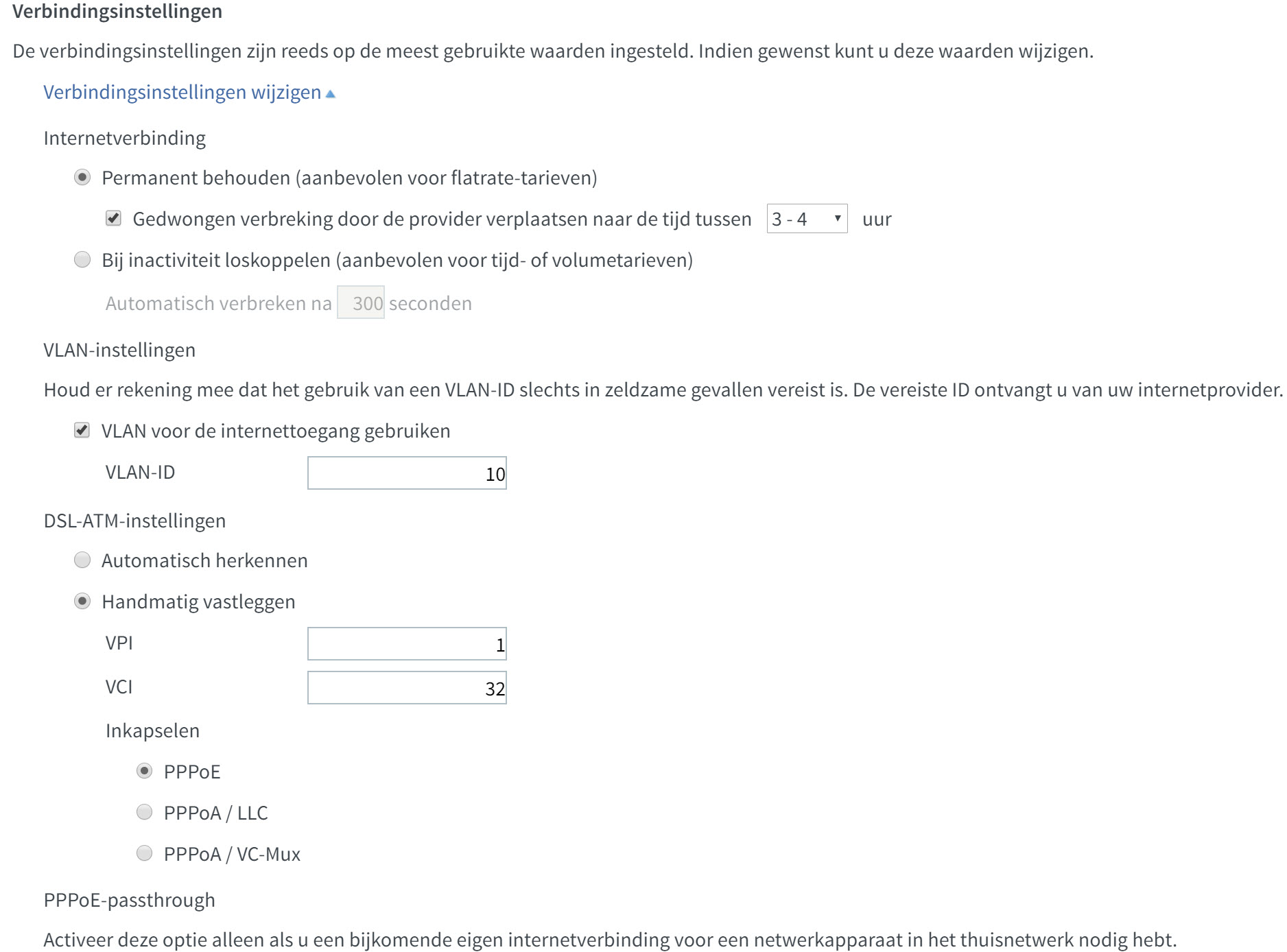

Misschien morgen te testen. Zit nog met die bbox3 ervoor (apart voor tv)
Hoewel ik het via internet only ook zou moeten kunnen testen, toch? Specifieke instelling te gebruiken?

Balen, ik had er zitten op wachten maar dan toch de knoop door gehakt. Mijn abonnement is precies een week geleden geactiveerd. Maar als ik nu de 7530 zou bestellen zou het dus 150,- kosten ipv 50,-, omdat ik dus net te vroeg was.

Heb ik inderdaad intussen geprobeerd, zal nog rapporteren!
edit: maken ze dus geen probleem van, heb een offerte van €49,99 gekregen voor de 7530
Al twijfel ik nu of ik het eigenlijk wel nodig heb omdat ik intussen op 2dehands een bbox had gekocht.
