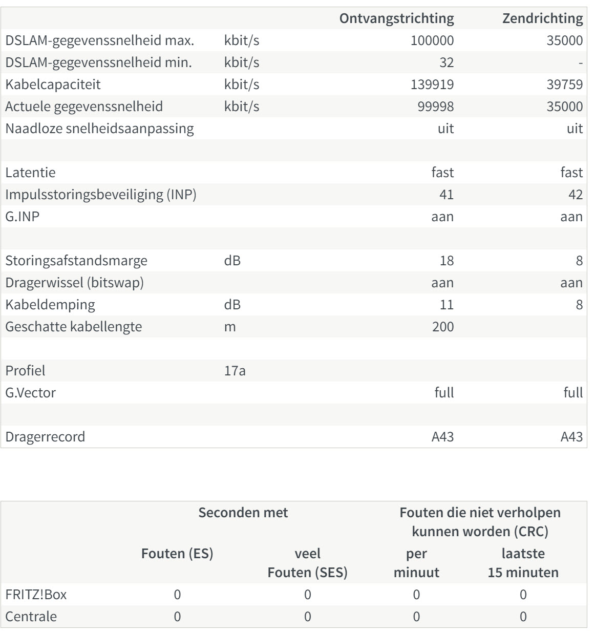

Ook nog eens een poging gedaan met de 7590 rechtstreeks op de lijn
Zeer goede lijnwaarden:
  • - snelheid 100/30
    - max. attainable 141/44
    - SNR 18dB
    - verbinding heel stabiel (geen fouten)
Jammer, maar na 2 uur terug op fall-back (7560/576 kbps) :-( :evil:

Hopelijk deze keer goede keer (en blijf ik op het hoogste profiel) :-D
Meer nieuws binnen 2 uur :wink: .

Ik had deze week vernomen dat de 7590 "whitelisted" was, maar door de een of andere foutieve instelling bij Proximus, kwamen we toch nog op een fall-back profiel terecht. Deze fout is intussen rechtgezet, maar het duurde wel 24 uur voor de nieuwe instelling overal in het netwerk werd gepropageerd.
Nu blijkt het eindelijk toch in orde te zijn:
  • - Sedert 9.30u deze morgen terug on-line (100/30).
    - Rond 11.30u enkele korte onderbrekingen (re-syncs), maar profiel behouden (100/30).
    - Nu al 2.30u sedert de laatste re-sync, en nog altijd op 100/30!
Dus deze keer het goede nieuws:
Fritz!Box 7590 met OS 07.01 en DSL versie 1.180.129.51 is whitelisted :-D :beerchug:
