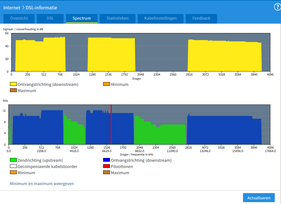

Ook nog eens een poging gedaan met de 7590 rechtstreeks op de lijn
Zeer goede lijnwaarden:
- - snelheid 100/30
- max. attainable 141/44
- SNR 18dB
- verbinding heel stabiel (geen fouten)

Sinds gisteren na een week op profiel 30/10 beland op 85/30. Merk wel dat de werkelijke snelheid gemeten via fast.com zo'n 10 mbit lager ligt. Hebben anderen dit ook? Gebruik een fritzbox 7530. Hopelijk zit er nog wat rek in, afwachten.
GuntherDW
- Berichten: 1139
- Locatie: zwijndrecht
- Bedankt: 78 keer
Er is inderdaad een verschil tussen sync snelheid en "werkelijke" snelheid, aangezien je daarbij protocols e.d. moet bijrekenen.
Je kan het zien als je netwerkadapter die op 100Mbit synct, die gaat ook nooit 100Mbit halen, maar ~90-94Mbit max, en als je TCP en allerhande andere dingen erbij telt komt je op grofweg 10MB/s, wat 80Mbit is.
Als je echt in zone 1 zit zou je echter niet zomaar op 30/10 mogen belanden, dat is een zone 3 provisioning profiel met vectoring.
Was dit eerst zonder vectoring (G.INP)?
Indien mogelijk zou ik toch eens je koperpaar nakijken als je echt in zone 1 zit... (zeker aangezien je upload max)
Long story short ga je nooit 85Mbit effectief halen op sites als fast.com omdat daar nog overhead e.d. af moet.
Case in point, ik sync momenteel op 100/35 (41 attainable) en haal deze resultaten :
met deze lijnwaarden :
Maar je zal wel zeker nog op 100MBit download belanden met deze waarden.

De huidige whitelisted driver voor de FritzBox 7590/7530 is de 1.180.129.51 Dit is de driver van de 7590 OS 07.01 of de 7530 OS 07.02/03liegebeestig schreef:Is er hoop dat 7.12 snel whitelisted wordt? Intussen was er ook nog de 7.10 versie zag ik. Zat daar misschien een previous VDSL-driver in?
De nieuwere Firmwares (07.10 en volgende) vevatten de driver 1.180.129.59 (en hoger). De "previous" driver in deze Firmwares is de 129.180.129.3 (deze is niet whietlisted).
Ik had voorgesteld aan AVM om in deze Firmwares de goedgekeurde 1.180.129.51 als "previous" driver te voorzien, zodat wij probleemloos zouden kunnen upgraden. Maar volgens AVM is deze "niet oud genoeg" om als "previous driver" te kunnen functioneren
Het concept van de "previous driver" is niet ingevoerd voor de Belgische klanten, maar om de FritzBox gebruikers de mogelijkheid te bieden om terug te keren naar een oudere versie in geval ze sync problemen ondervinden nà een upgrade.
Er moet dan ook een voldoende verschil bestaan tussen de "oude" en de "nieuwe" driver, anders heeft dat concept geen zin
Dat weten wij niet, maar ik vermoed dat AVM deze wel zou willen laten goedkeuren. We zullen het alleen weten eens die op de whitelist staat.liegebeestig schreef:Dus er is op dit moment zelfs geen procedure lopende voor een nieuwe whitelisting
Nee hoor, er zijn vele versies geweest die niet ter goedkeuring aangeboden werden.liegebeestig schreef:Vroeger was dat bij elke versie
Voor een update is de procedure veel korter, dan voor het laten goedkeuren van een volledig nieuw toestel/driver.EotT schreef:Edpnet moet bij Proximus een aanvraag indienen om een driver te laten whitelisten (en opdraaien voor de kosten), waardoor dit maar sporadisch gebeurd. Het whitelisten van een driver neemt een hele tijd in beslag (of Proximus trekt hiervoor (onnodig?) veel tijd voor uit), waardoor de kosten (veronderstel ik) voor edpnet aanzienlijk zijn
