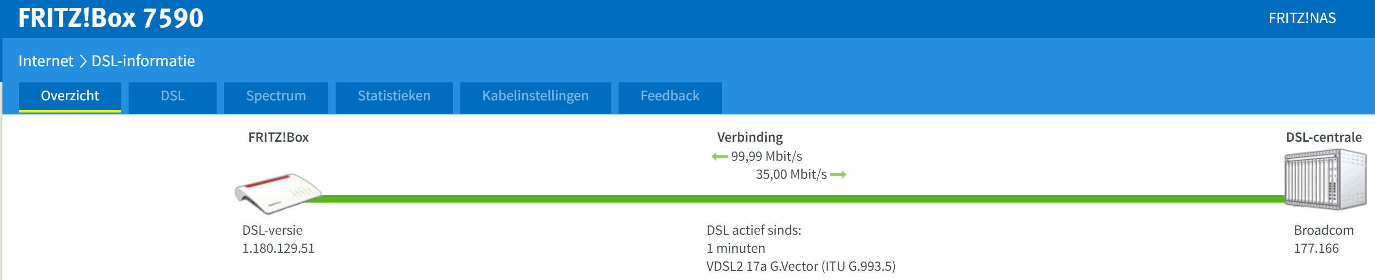

Ook nog eens een poging gedaan met de 7590 rechtstreeks op de lijn
Zeer goede lijnwaarden:
- - snelheid 100/30
- max. attainable 141/44
- SNR 18dB
- verbinding heel stabiel (geen fouten)
Wat zijn je lijnwaardes op de gewone firmware?philippe_d schreef:Ook nog eens een poging gedaan met de 7590 rechtstreeks op de lijn
Zeer goede lijnwaarden:Jammer, maar na 2 uur terug op fall-back (7560/576 kbps)
- - snelheid 100/30
- SNR 18dB
- verbinding heel stabiel (geen fouten)![]()

Ik had deze week vernomen dat de 7590 "whitelisted" was, maar door de een of andere foutieve instelling bij Proximus, kwamen we toch nog op een fall-back profiel terecht. Deze fout is intussen rechtgezet, maar het duurde wel 24 uur voor de nieuwe instelling overal in het netwerk werd gepropageerd.
Nu blijkt het eindelijk toch in orde te zijn:
Fritz!Box 7590 met OS 07.01 en DSL versie 1.180.129.51 is whitelisted
Volgende Frit!Boxen gebruiken dezelfde DSL driver, en zijn dus in principe ook whitelised:
- - Sedert 9.30u deze morgen terug on-line (100/30).
- Rond 11.30u enkele korte onderbrekingen (re-syncs), maar profiel behouden (100/30).
- Nu al 2.30u sedert de laatste re-sync, en nog altijd op 100/30!
- - Fritz!Box 7530 met OS 07.02
- Fritz!Box 6890 LTE

De huidige whitelisted driver voor de FritzBox 7590/7530 is de 1.180.129.51 Dit is de driver van de 7590 OS 07.01 of de 7530 OS 07.02/03liegebeestig schreef:Is er hoop dat 7.12 snel whitelisted wordt? Intussen was er ook nog de 7.10 versie zag ik. Zat daar misschien een previous VDSL-driver in?
De nieuwere Firmwares (07.10 en volgende) vevatten de driver 1.180.129.59 (en hoger). De "previous" driver in deze Firmwares is de 129.180.129.3 (deze is niet whietlisted).
Ik had voorgesteld aan AVM om in deze Firmwares de goedgekeurde 1.180.129.51 als "previous" driver te voorzien, zodat wij probleemloos zouden kunnen upgraden. Maar volgens AVM is deze "niet oud genoeg" om als "previous driver" te kunnen functioneren
Het concept van de "previous driver" is niet ingevoerd voor de Belgische klanten, maar om de FritzBox gebruikers de mogelijkheid te bieden om terug te keren naar een oudere versie in geval ze sync problemen ondervinden nà een upgrade.
Er moet dan ook een voldoende verschil bestaan tussen de "oude" en de "nieuwe" driver, anders heeft dat concept geen zin
Dat weten wij niet, maar ik vermoed dat AVM deze wel zou willen laten goedkeuren. We zullen het alleen weten eens die op de whitelist staat.liegebeestig schreef:Dus er is op dit moment zelfs geen procedure lopende voor een nieuwe whitelisting
Nee hoor, er zijn vele versies geweest die niet ter goedkeuring aangeboden werden.liegebeestig schreef:Vroeger was dat bij elke versie
Voor een update is de procedure veel korter, dan voor het laten goedkeuren van een volledig nieuw toestel/driver.EotT schreef:Edpnet moet bij Proximus een aanvraag indienen om een driver te laten whitelisten (en opdraaien voor de kosten), waardoor dit maar sporadisch gebeurd. Het whitelisten van een driver neemt een hele tijd in beslag (of Proximus trekt hiervoor (onnodig?) veel tijd voor uit), waardoor de kosten (veronderstel ik) voor edpnet aanzienlijk zijn
