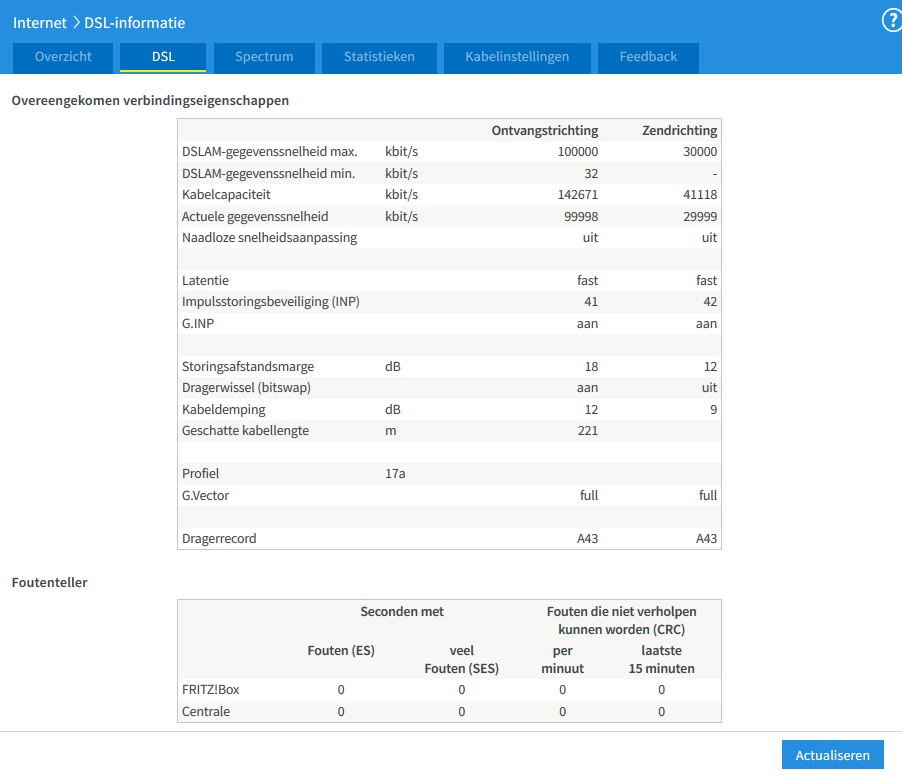

Ook nog eens een poging gedaan met de 7590 rechtstreeks op de lijn
Zeer goede lijnwaarden:
- - snelheid 100/30
- max. attainable 141/44
- SNR 18dB
- verbinding heel stabiel (geen fouten)
Wat zijn je lijnwaardes op de gewone firmware?philippe_d schreef:Ook nog eens een poging gedaan met de 7590 rechtstreeks op de lijn
Zeer goede lijnwaarden:Jammer, maar na 2 uur terug op fall-back (7560/576 kbps)

Hopelijk deze keer goede keer (en blijf ik op het hoogste profiel)
Meer nieuws binnen 2 uur
