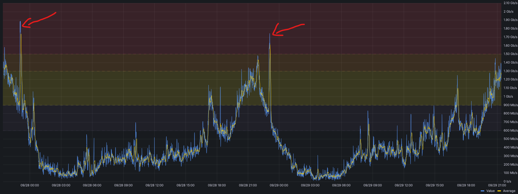

Sinds de laatste dagen merk ik op dat tijdens de piekuren (19-23u) het downladen van games traag gaat (maar zo een 5 mbps) terwijl als ik op dat moment een speedtest doe ik nog steeds zo een 230 mbps haal (alle toestellen zijn bekabeld dus niet via wifi).
Dacht eerst dat het probleem misschien bij de server lag maar heb dit getest op steam, playstation en xbox.
Overal gaat het traag en als ik bv op de xbox aan het downloaden ben en dan iets op de ps5 wil doen dan begint de ps5 zelfs niet met downloaden tot dat de xbox stopt. Gisterenavond heb ik wat meer in de gaten gehouden en net na 23u schoot de downloadsnelheid weer naar naar omhoog (zo een 200 mbps) en vanmorgen was dit nog steeds het geval maar vanavond rond 19u toen ik tijd had om het nog eens te testen was het weer terug.
Heb al gebeld met de telenet klantendienst maar zij zien geen abnormale dingen.
Iemand een idee aan wat dit zou kunnen liggen?
Alvast bedankt!

Zoals je aangeeft, piekuren. Gebruik op de node gaat te hoog zijn en Telenet doet aan traffic shaping/QOS en beschouwd downloads als niet urgent. Het nadeel van infrastructuur delen met andere gebruikers.
Voor telenet is dat niet 'abnormaal' en ik denk niet dat de helpdesk zo diepgaand kijkt. Gewoon eens checken of ze errors zien.
Je downloads plannen na piekuren lijkt makkelijkste opmossing. Gelijk we allemaal vroeger deden, gaan slapen met de downloads aan en auto shutdown als alles klaar was. En dat zelfs meerdere nachten doen voor de grote downloads

Volgens de wetgeving op netneutraliteit mag netwerkbeheer niet specifiek op bepaalde games-downloaddiensten toegepast worden. Netwerkbeheer moet transparant en niet-discriminerend zijn. Dus je trekt hopelijk een voorbarige conclusie, anders zou Telenet illegaal bezig zijn.
Niet discriminerend betekent dat netwerkbeheer bijvoorbeeld op alle http-downloads van een bepaald datavolume of tijdsduur zou moeten toegepast worden.
Transparant betekent dat Telenet (desnoods via een klacht bij de Ombudsdienst voor telecommunicatie) open moet communiceren over netwerkbeheer. Klanten die meer informatie willen over netwerkbeheer moet Telenet een eerlijk antwoord kunnen geven.
Ik heb enkele weken geleden de technische uitleg neergeschreven waarom Telenet dit doet: viewtopic.php?p=971014#p971014

Ja, dit type traffic management gaat over de eerlijke verdeling van bandbreedte op het coaxnetwerk. Dit is identiek voor Orange-klanten.
Het gebeurt alleen bij piekbelasting van een node om de bandbreedte gelijk te verdelen over alle actieve gebruikers.
Als Telenet dat niet zou doen, zou bijvoorbeeld videostreaming bij pakweg honderd klanten kunnen uitvallen wanneer drie of vier klanten grote files tegen 800 Mbps beginnen downloaden.

Als torrents wel snel downloaden, maar Steam en consoorten niet, dan zal er idd eerder sprake zijn van network traffic mgmt.
De lijn kan soms dun zijn.
Maw, als jij en al je buren tegelijk je 300Mbps volop gaan benutten, zal het snel gedaan zijn met het sprookje.
Mss zelfs nog meer dan op xDSL, want daar ben je de enige op je lijn, terwijl TN een shared medium is, en er meerdere huizen op hetzelfde coax kabeltje zitten.
Dat is eigenlijk niet anders dan snelwegen; daar staan ook regelmatig files op tijdens de spitsuren.

Er bestaat technologie om iedereen continu 1Gbps te geven. (fiber)
Dus elke provider die reclame maakt met onbeperkt internet tegen 1Gbps, moet dan maar de noodzakelijke technologie inzetten.
Je moet je echt niet plooien naar de onhebbelijkheden van hebzuchtige providers.
Je kan ook gewoon 100 GB voor de lol downloaden om 22u 's avonds.
Of een VPN gebruiken om te downloaden, dan bestaat de kans dat het traffic management-systeem dit verkeer niet zal vertragen.

Heb het eens getest me een vpn op de pc en dan schiet de downloadsnelheid direct naar max dus je hebt gelijk om het zo te omzeilen. Zal eens moeten kijken of ik ook een vpn op een console kan zetten.raf1 schreef: 22 sep 2023, 17:57 Er bestaat technologie om iedereen continu 1Gbps te geven. (fiber)

Ook zeer mooi te zien laatste dagen (sinds 21/9 dagelijks) wanneer de limit er af vliegt om 23h een grote piek in datagebruik (rode pijlen)
Gebruik momenteel:
Zelfs met een 150 mbps van Orange word ik voor steam downloads op 10 mbps gezet tijdens de piekuren en met VPN normale snelheid. Terwijl er capaciteit zat is, met Docsis 3.0 gebruik van ± 60% en dus nog zeker 800 mbps plus beschikbaar.
Gebruik momenteel:

Ik gebruik licht gewijzigd script gebaseerd op https://github.com/cyablo/docsistoinfluxsplinterbyte schreef: 29 sep 2023, 23:03 @jan5787 welke tool gebruik jij eigenlijk voor die speed measuring (screenshot)?
in combinatie met Grafana
Dit is ook een goeie optie, maar minder mogelijkheden met grafiek: https://github.com/sp4rkie/docsis-cable-load-monitor
Verdere bedenking die ik had, zouden ze de limit alleen toepassen op docsis 3.0 modems? en de nieuwere met docsis 3.0+3.1 geen limit geven?
Dus zijn er gebruikers met nieuwere docsis 3.1 modem die tijdens de piekuren zwaar gereduceerde downloads hebben?
