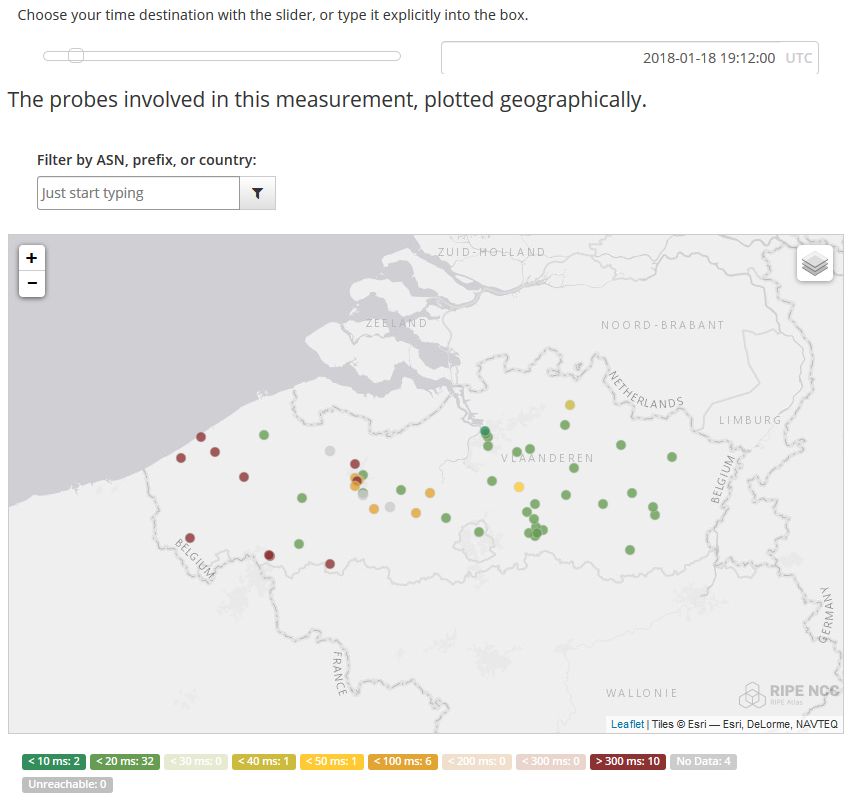

Hier had ik eens met business fibernet 10Mbps met 340ms tijdens de piekuren voor 2maanden (aan 95.59eur/m) ipv 240Mbps, bleek een lijnkaart te zijn.
Telenet heeft nooit zelfs contact opgenomen met mij, 1 poging, wanneer ik specifiek gezegd had om na een bepaald uur te bellen, ze claimden 2 pogingen.
Via andere klanten dan vernomen dat het een lijnkaart was. (was toen zichtbaar op ripe atlas ook dat meerdere klanten 300+ms hadden, hoe zet je als provider een hele regio met 300ms zonder monitoring?)
Dus als ze dat al niet kunnen monitoren, vrees ik het ergste voor de nodes in de straten
Het was niet enkel een kleine host met problemen maar bijna het hele internet bvb: Orange, Edpnet, Combell, Proximus zijn enkele lokale voorbeelden.
Enkele users kregen toen een toestel (mini PC, soort raspberry Pi) in hun huis van de backend van telenet, waarschijnlijk met smokeping op ofzo.
RIPE Atlas toen:

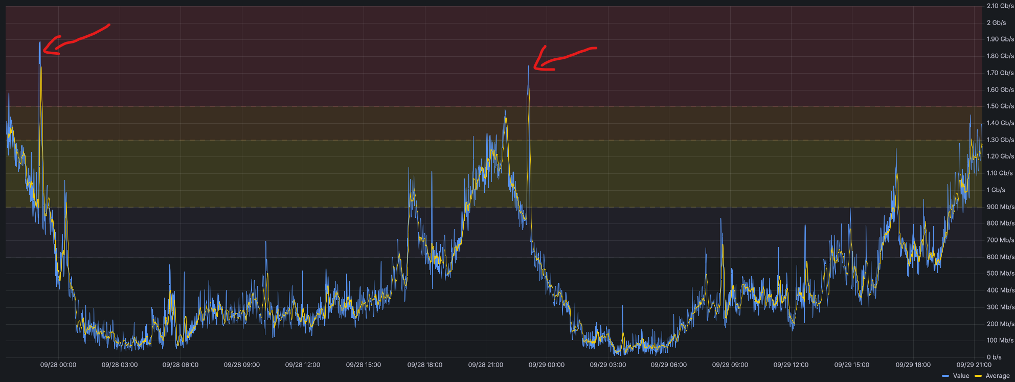

Dat ze de 1gbps wat terugschroeven op piekmomenten kan ik nog ergens begrijpen, maar momenteel is er toch iets serieus mis met Telenet hun traffic shaping.
Zelfs met een 150 mbps van Orange word ik voor steam downloads op 10 mbps gezet tijdens de piekuren en met VPN normale snelheid. Terwijl er capaciteit zat is, met Docsis 3.0 gebruik van ± 60% en dus nog zeker 800 mbps plus beschikbaar.
Ook zeer mooi te zien laatste dagen (sinds 21/9 dagelijks) wanneer de limit er af vliegt om 23h een grote piek in datagebruik (rode pijlen)
Gebruik momenteel:
Gebruik momenteel:

@jan5787 welke tool gebruik jij eigenlijk voor die speed measuring (screenshot)?
Als ik (met Orange 400Mbps) een Steam game download om 22:55 gaat dit tegen 63-111Mbps
Na 23:00 blijft dit hetzelfde...
- jan5787
- Berichten: 88
- Lid geworden op: 04 mei 2021, 22:56
- Bedankt: 33 keer
Ik gebruik licht gewijzigd script gebaseerd op https://github.com/cyablo/docsistoinfluxsplinterbyte schreef: 29 sep 2023, 23:03 @jan5787 welke tool gebruik jij eigenlijk voor die speed measuring (screenshot)?
in combinatie met Grafana
Dit is ook een goeie optie, maar minder mogelijkheden met grafiek: https://github.com/sp4rkie/docsis-cable-load-monitor
Verdere bedenking die ik had, zouden ze de limit alleen toepassen op docsis 3.0 modems? en de nieuwere met docsis 3.0+3.1 geen limit geven?
Dus zijn er gebruikers met nieuwere docsis 3.1 modem die tijdens de piekuren zwaar gereduceerde downloads hebben?
@PeterD1 Welke modem heb je?

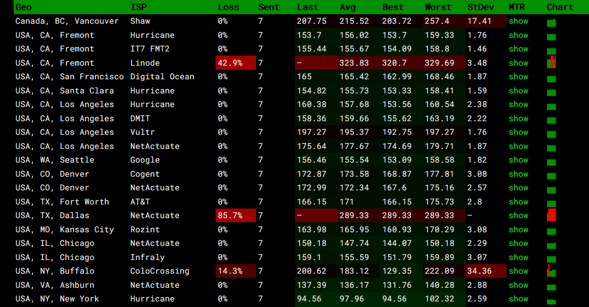

Hier ook last van, af en toe, vooral naar USA heeft Telenet vaak last.
Laatst met Telenet 90% packetloss, Proximus... 0%.
Momenteel mobilevikings aan het testen... maar slechte kabel

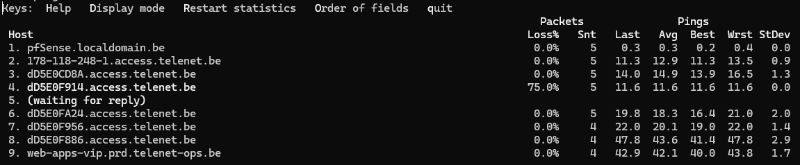

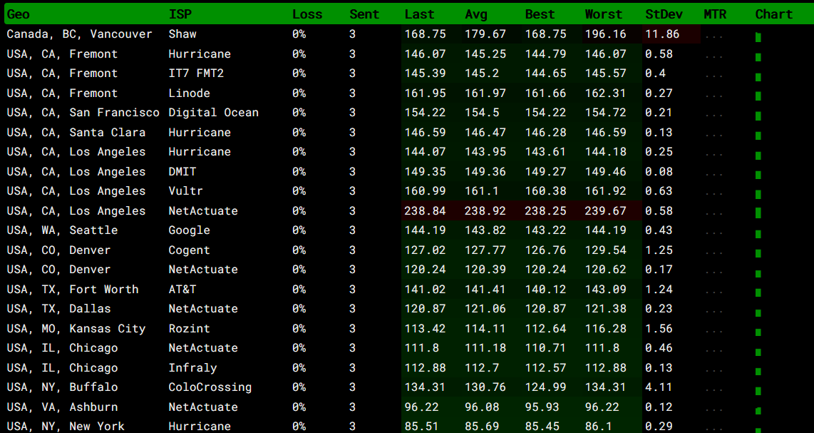

Proximus (MobileVikings) op DSL, tech heeft poort geswapped, voorheen zat ik op 70/30 nu 100/35, maar isolatiewaarde is nog maar 100kOhm nu.
Telenet probleem speelt ondertussen al een maand, technieker is geweest, redelijk hoge belasting op de node, maar dit lijkt me toch een routing probleem
Hier een vergelijking Proximus (MV) DSL vs Telenet coax op hetzelfde moment (wanneer ik problemen opmerk):
Telenet: Proximus:
En soms nog wat andere problemen, die naar alle hosts spelen, zelfs naar Telenet: Traceroute (naar Telenet zelf): Speedtest toen naar proximus (Telenet One 250/20):
Maar naar Telenet, wel de juiste snelheid, wel met verhoogde latency:
Telenet: Proximus:

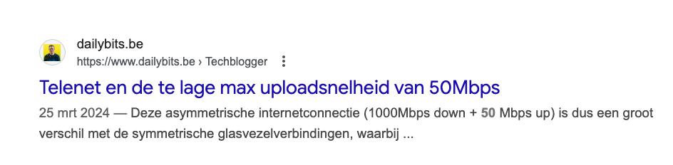

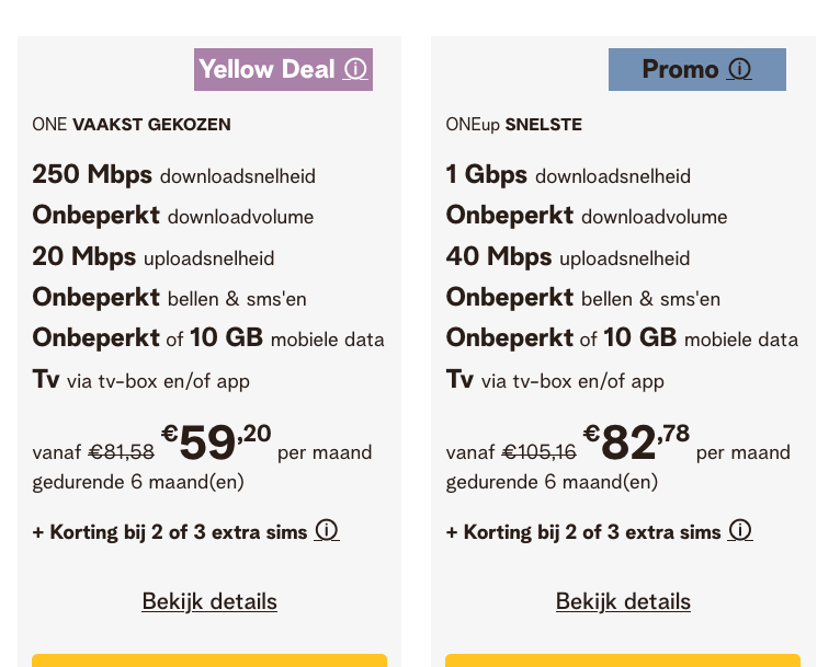

Orange klant hier en probeer al een week of twee uit te zoeken waarom upload plots trager, of eigenlijk de connectie minder goed is.PeterD1 schreef: 3 maanden geleden Sinds een paar weken doen ze jammer genoeg weer aan traffic shaping
Na uw bericht over shaping te lezen moet ik niet meer verder zoeken.
Dacht me trouwens te herinneren dat de dikste abo's bij Telenet vroeger 50 Mbit upload hadden. Nu lijkt dat 40 Mbit te zijn geworden, kan me natuurlijk ook vergissen.
Zonet geplukt van het net:
En bij TN staat er nu:
Een provider die plots lagere snelheden ivm vroeger adverteert. Toch even in de arm knijpen.
Hoe het hier vroeger was :
En nu:
- Berichten: 2402
- Bedankt: 155 keer
Enkel bij Business abo's?decat schreef: 3 maanden geleden Dacht me trouwens te herinneren dat de dikste abo's bij Telenet vroeger 50 Mbit upload hadden.
Het is wel ironisch dat je (als consument) rechtstreekt bij Telenet minder upload kan krijgen dan bij Orange die hetzelfde Telenet netwerk gebruikt...
