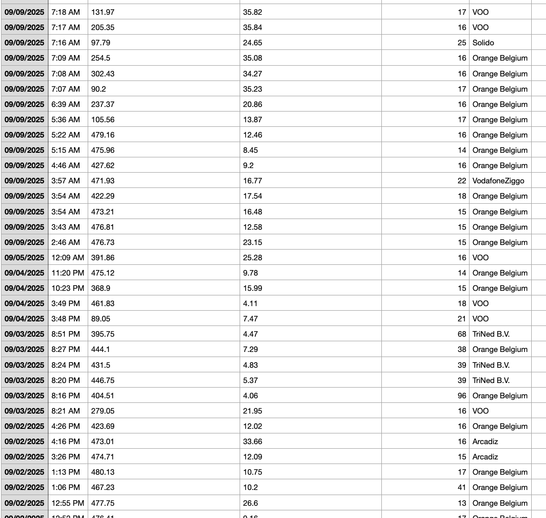

datakiller
Berichten: 833
Locatie: Aalter
Bedankt: 44 keer
Hier had ik eens met business fibernet 10Mbps met 340ms tijdens de piekuren voor 2maanden (aan 95.59eur/m) ipv 240Mbps, bleek een lijnkaart te zijn.
Telenet heeft nooit zelfs contact opgenomen met mij, 1 poging, wanneer ik specifiek gezegd had om na een bepaald uur te bellen, ze claimden 2 pogingen.
Via andere klanten dan vernomen dat het een lijnkaart was. (was toen zichtbaar op ripe atlas ook dat meerdere klanten 300+ms hadden, hoe zet je als provider een hele regio met 300ms zonder monitoring?)
Dus als ze dat al niet kunnen monitoren, vrees ik het ergste voor de nodes in de straten :bang:
Het was niet enkel een kleine host met problemen maar bijna het hele internet bvb: Orange, Edpnet, Combell, Proximus zijn enkele lokale voorbeelden.
