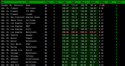

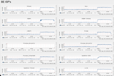

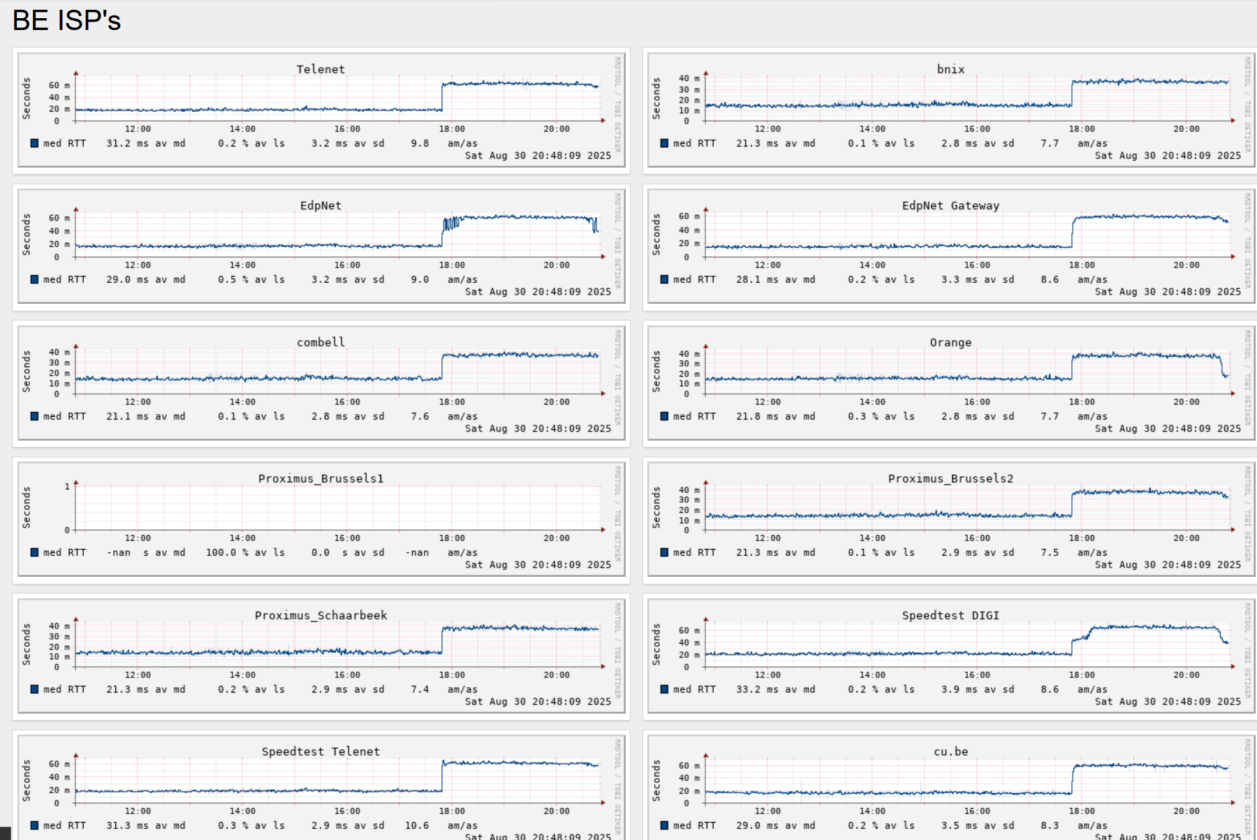

Proximus (MobileVikings) op DSL, tech heeft poort geswapped, voorheen zat ik op 70/30 nu 100/35, maar isolatiewaarde is nog maar 100kOhm nu.
Telenet probleem speelt ondertussen al een maand, technieker is geweest, redelijk hoge belasting op de node, maar dit lijkt me toch een routing probleem
Hier een vergelijking Proximus (MV) DSL vs Telenet coax op hetzelfde moment (wanneer ik problemen opmerk):
Telenet: Proximus:
En soms nog wat andere problemen, die naar alle hosts spelen, zelfs naar Telenet: Traceroute (naar Telenet zelf): Speedtest toen naar proximus (Telenet One 250/20):
Maar naar Telenet, wel de juiste snelheid, wel met verhoogde latency:
Telenet: Proximus:

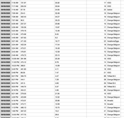

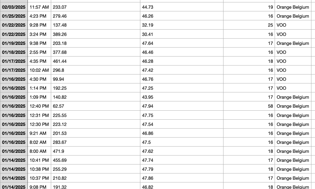

Orange klant hier en probeer al een week of twee uit te zoeken waarom upload plots trager, of eigenlijk de connectie minder goed is.PeterD1 schreef: 1 maand geleden Sinds een paar weken doen ze jammer genoeg weer aan traffic shaping
Na uw bericht over shaping te lezen moet ik niet meer verder zoeken.
Dacht me trouwens te herinneren dat de dikste abo's bij Telenet vroeger 50 Mbit upload hadden. Nu lijkt dat 40 Mbit te zijn geworden, kan me natuurlijk ook vergissen.
Zonet geplukt van het net:
En bij TN staat er nu:
Een provider die plots lagere snelheden ivm vroeger adverteert. Toch even in de arm knijpen.
 Hoe het hier vroeger was :
En nu:
